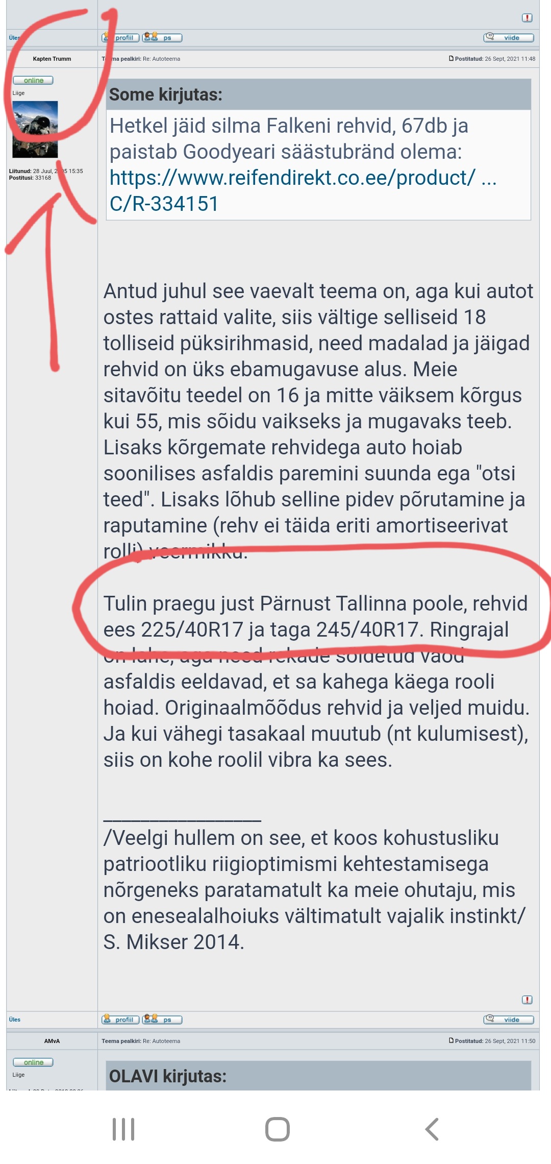

Loed ja vastad valikuliselt....asi algas ju sinu postitusest kus sinu tehaseseades masinal on all pea 2cm kõrguse erinevusega rattad :D
Selle asemel,et öelda...sry poisid tegin näpuga ja ees on 224/45 on kõik teised lollid ja mida kõike veel.....nõrk esitlus.

Sa õpid ehk algatuseks arvutama, mis kuradi 2 cm erineva kõrgusega rattad? Ja siis mölised edasi? Või ära võta rohkem peale.
225 45% kõrgust teeb profiili kõrguseks 101 mm
245 40% kõrgust teeb profiili kõrguseks 98 mm
Kõrguse vahe on napp 3 mm ja läbimõõdu vahe 6 mm
Ära joobes rohkem teemat solgi.

Sinu esimene postitus ütles hoopis midagi muud:
Tulin praegu just Pärnust Tallinna poole, rehvid ees 225/40R17 ja taga 245/40R17.

No tegi näpuka, mis siis?

Kõik eksivad....aga selle pärast ei pea stardis hakkama teisi lollideks ja milleks kõigeks veel tembeldama.
Pole vaja peeglit kiruda kui omal lõust viltu on!
Vabandust jah ka minu valeväite eest...ei ole 2cm kõrguse erinevus vaid läbimõõdu.1cm on kõrguse erinevus mis on juba piisav vigade väljendumiseks masinal ja nelikveolisel kahjude tekkimiseks.

Ma vaatasin ka et üks räägib aiast ja teine aiaaugust :) Laius ja kõrgus on ikka erinevad asjad ja erineva laiusega rehvid eri sildadel ei tohiks midagi teha.
Akf andrusjo mainitud porno ehk erinevad kõrgused eri sildade tunduvad olema ühel mu tuttava Corvettel. Ees tehaseseades 215/70 R15 ja taga 255/60 R15. Kontrollisin spetsiaalselt reg numbri järgi taustakontrollist ning minuarust on neil kõrguse vahe lausa 3 cm.

Ei ole 3cm kõrguse vahe.....vaid ~ 3mm on läbimõõdu vahe.
~1.5mm on kõrguste vahe.

Siin tundub et osa foorumlasi ei tea mida tähendab rehvi profiili kõrgusindeks. :)

Ma arvutasin seda sellesama valemi järgi küll aga millegipärast lugesin 255 laiuseks sentimeetrites ja ratta siis kolm cm kõrgemaks.
Ei ikka jah, millimeetrites on kõik need numbrid :D
