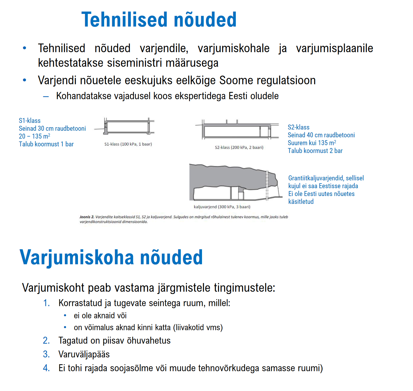

Kolhoosidele ehk korteriühistutele tulevad (muu- ja teistehulgas) uued nõuded.
Puudutab suurusjärgus umbes 9500 korterelamut.
10.04.2025 Terevisioon
https://nova.err.ee/1609660043/korterma ... iskindlaks
Või
https://jupiter.err.ee/1609646330/terevisioon
0:05:16
Eelnõu ise:
Hädaolukorra seaduse ja sellega seonduvalt teiste seaduste täiendamise seaduse eelnõu seletuskiri
https://www.koda.ee/et/meie-moju/hetkel ... rjenditele
Varjumise nõuded. Siseministeerium 2024. Kortermaju on meil muidugi ehitatud väga erinevate tüüpprojektide järgi, aga need mida ma oma silmaga näinud olen (ja ma olen neid näinud omajagu, sest tegelesin omal ajal hoonete inventariseerimisega), on olnud enamuses sellised, kus ilma igasuguste tehnovõrkudeta keldriruume praktiliselt pole.
https://www.elvl.ee/sites/default/files ... %20SIM.pdf
Soovitused korterelamute keldrite varjumiskohtadeks kohandamisel.

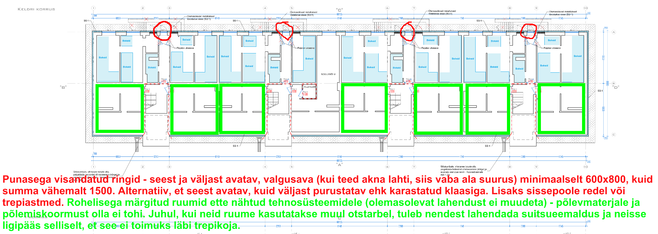

Meil nt oleks võimalik häda korral varjuda pildil olevatesse ruumidesse mis on raamitud rohelisega. Seal pole aknaid, aga 50% on killustikpõrandad, ruume läbivad (nagu kõiki keldrikorruse ruume, mis on vastu välisseinu) tehnilised kommunikatsioonid (terbevesi, kanal, küttevesi), ruumide seintes on läbi sokli ventlõõrid kuid nende tootlikus on ilmselt ebabiisav kui seal on korraga palju inimesi ja pikemat aega, puudub suitsuärastus ja seetõttu ei tohi seal olla põlevmaterjale, juurdepääs on ainult trepikojast (trepikoda = eraldi tuletõkkesektsioon) ja puuduvad ka varuväljapääsud. Muidu orgunniks nt pingid sisse (aga ei tohi, põlevmaterjal, juurdepääs ainult trepikojast ja suitsuärastus puudub). Puhast vett saaks häda korral sealtsamast veetrassist (püstakute tühjenduskraanid) mis läbi nende ruumide läheb. Kanalisatsiooni torustiku ühelt osalt põrandal saaks lihtsalt ära tõmmates eemaldada "pimeda" korgi (on olemas selline võimalus) ja seda häda korral (vajadusel natuke kohendades... no sinna saaks tegelikult soovi korral kuivkäimla potid isegi panna) peldikuna kasutada. Väga suure häda korral saaks sektsioonide/trepikodade/kõrvuti asuvate ruumide vahel liikuda/läbi pugeda ka läbi vee ja küttetrassi avade, mis on jäetud tehases betoonpaneelide sisse kuid on tuletõkkeplaatide ja seguga kinni "krohvitud" (saab suht kergelt purustada ilma erivahenditeta). Erivahendeid kasutades (kang, kuvalda, vasar vms) saaks ka lammutada ühe kivi paksuseid tellisseinu, mis on vastaskülje akendega keldriosa vahel (saaks läbi tellisseinte minna keldriboksidesse - sealt on läbi viidud ka küttetrassid ja juba mingid väiksed avad seintes olemas) Ma ise läheks igal juhul varju pigem just sinna, mitte keldri vastastiiba.
Joonis on võetud tuleohutuse eksperthinnangust (tellisime, sest käis vaidlus Päästeametiga) ja need punase ja rohelisega tekstid on tipptasemel tuleohtusspetsialistide kirjutatud.
Seega IMHO seadustest lähtuvalt ei vasta ilma ümberehitusteta (või kohendamiseta?) "varjumiskoha" tingimustele (nõuetele - "uusi" võimalikke nõudeid ma enne täpselt ei tea, kui mingi vastav konkreetne määrus välja tuleb) ja sinna ei saa me ametlikult "varjumiskohti" planeerida (varjumisplaani neid ruume sisse panna). Kas need vastavad ka tingimusele "varjumiskoha kohendamise võimaluse puudumine" ei oska praegu arvata.
Keldri vastasküljes on akendega ruumid, kus asuvad puitseintega (põlevmaterjal) keldriboksid (helesinised alad kirjega "boksid"). Seal on 100% betoonpõrandad, samasugused ventavad soklis nagu vastasküljel ja kõiki välisseintega piirnevaid ruume läbivad erinevad torustikud. Need siis justkui vastaks "varjumiskoha" nõuetele (va tehnovõrkude olemasolu) aga enamus põrandapinnast on keldribokside all mis on inimeste tavaari täis. Nüüd reaalsuses, ma ei kujuta päris hästi ette (välja arvatud liivakottide täitmine ja nende akende ette ladumine), kuidas need ruumid "kohendada varjumiskohaks" umbes 130-150-nele inimesele. Siis saaks, kui kogu rahva träni kusagile minema kärutada .... mis ei ole mingi "vastutava isiku" poolt "siis kui tekib ohuolukord" IMHO reaalselt teostatav.
Et siis nüüd... kui leitakse, et need keldriboksidega alad oleksid "varjumiskohaks kohendatavad" kui sealt rahva tavaar minema kärutada... ja sa pead selle tegevuskava mingisse "varjumisplaani" sisse kirjutama ning vastutava isiku määrama, siis palju õnne sellele "vastutavale isikule" kes peab ühel hetkel keldri "varjumiseks sobiliku" põrandapinna tühjaks tegema ja selle tühjaks tegemise eest vastutama. Teine küsimus tekib kohe, et kuhu seda kottidesse kühveldatavat liiva linnatingimustes panna/ladustada ja varuda ja kes ("vastutav isik"?) neid kotte liivaga täitma ning paika vedama/seadma hakkab.
Igasugustes suuremates (linna)kolhoosides ei tee "kõik koos" ega "talgute korras" kogemuste põhjal keegi mittemidagi. No vbl siis mõned tulevad midagi koos tegema, kui tõesti sõda lahti ja pommitamiste oht reaalne on... aga üldiselt võib arvata, et kui juba sõda lahti ja pommid-mürsud kukuvad, siis kõik tegusam rahvas on juba ammu kolhoosist jalga lasknud (enne veel osa oma korteris, autos, kusiganes olevast tavaarist keldrisse ära vedanud, kus niigi pole ruumi) ja "vastutaval isikul" on "kaela peale jäänud" üksnes pensionärid ja üksikud vanainimesed koos keldritäie träniga... noh samas positiivne on siis see, et neid keldrisse varjuvaid isikuid on ka kõvasti vähem ja ei vaja nii palju ruumi ega suures mahus eritingimusi.
Ühesõnaga, tekitab teatud küsimusi ja eks vaatab, mis nende määruste, nõuete, vastutuste jms edasi saama hakkab.

Allpool on ära toodud nõuded varjumiskohale. Kui ilma "oluliste ehitustöödeta" (kes defineerib milline on oluline ja milline on ebaoluline?) ei saa nõuetele vastavat varjumiskohta "kohandada", kas siis loetakse sellised ruumid "ebasobivaks" ja pole kohustust "kohendada"?
Varjumiskoha kohandamise eesmärk on tagada, et ka olemasolevates hoonetesse tekiks
inimeste jaoks olemasolevast parema kaitsetasemega kohti ohu korral varjumiseks.
Kottidega tuleks ära katta kogu üks majakülg 62 meetri pikkuselt, 0,5m paksuselt ja 800mm kõrguste akende puhul (+ alt ca 100mm akna alumise servani) ca 1,2-1,4m kõrguselt. 1,4 x 0,5 x 62 = ca 43m3 liiva = ca 70 tonni liiva.Kaitset pakub vähemalt 0,5m paksusega laotud liivakottide riit vahetult aknaava ees. Liivakottide riida ülekatte (aknaava ületavad) mõõdud oleks soovitavalt vähemalt 0,5 m aknaava külgedest ja ülemisest servast.

Jäi silma see soomlastelt kopeeritud selgitav lõiguke, mis on mis.
Tõesti, graniitkaljusse varjendeid meil oleks ehitada ebapraktiline, sest põhjarannikul on graniidikiht umbes 150 m sügavusel, Helsinkis on see maapinnal.
Küll aga saab "kaljuvarjendeid" ehitada paekivisse, üks praktiline näide oleks PSMK moonalaod Astangul. Tõsi, paas pole sama tugev kui grantiit, eks siis tuleb ehitada sügavamale ja valada rohkem betooni. Lisaks on üks päris suur paekivist mägi kesk Tallinna linna. Aga miks mitte ka Lasnamäe kanali nõlvadesse.
