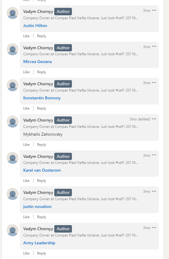

Paistab olevat mingi Vene troll. Soovitan mitte paljundada sellist soga.
Re: Vene vs. Lääne tankid
KT pani õige diagnoosi. Trolliga (võrdlemisi lolliga seejuures) ilmselt tegemist, sest LinkedIn postituse kommentaarium näeb välja selline (ehk tüüp lihtsalt spämmib enda postitust tagides teisi inimesi):
