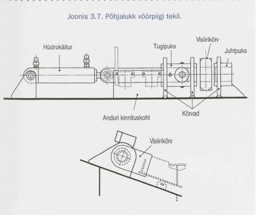

dixci kirjutas:Karta on et need avad ei olnud seal kõik päris kohakuti nii nagu peab vaid lukusõrm käis liialt tihkelt ja hüdrosilinder ei tulnud lukusõrme liigutamisega iseseisvalt toime vaid selle toimimisele oli vaja kuvalda ja kangiga kaasa aidata ehk kuvaldaga peksti lukusõrm sisse ja välja. Igasugused deformatsioonid juba paratamatult nõrgendavad metalli struktuuri ja kuvaldaga kolkimisel on arvatavasti suht sarnane efekt. Liiatigi polnud need kõrvad konstrueeritud selliselt horisontaalsuunalisi dünaamilisi löökkoormusi taluma, et keegi kuvaldaga lukusõrme luku kõrvadest vägisi läbi peksaks vaid augud peaksid ikkagi olema enam-vähem kohakuti ja lukusõrm liikuma läbi avade hüdrosilindri abil iseseisvalt ja vabalt.
Kas oleks palju enne selliste väidete pildumist paluda endale ka sellist tegevust ja olukorda ette kujutada? Kuidas toimub hüdraulilise sõrme (mis paikneb hüdrosilindiri sees) sisse-välja tagumine? Kuhu ja mis suunast see löök tulema peab? Visiiri põhjalukk (Atlandi lukk) paiknes vöörpiigitekil. Selle nägemiseks ja selle juurde pääsemiseks pidi ramp olema suletud. Et keegi ronis vööriteki kaudu visiiri sisse ja tagus aga rauda ja siis autotekil autojuhid nägid läbi rambi, kuidas see tagumine käis?
Re: Parvlaev "Estonia" hukkumine
klamber kirjutas:Kas oleks palju enne selliste väidete pildumist paluda endale ka sellist tegevust ja olukorda ette kujutada? Kuidas toimub hüdraulilise sõrme (mis paikneb hüdrosilindiri sees) sisse-välja tagumine? Kuhu ja mis suunast see löök tulema peab?
Väike pildike lukust aru saamaks millega on tegu. Pole vaja erilist tuumafüüsikut aru saamaks kuhu on vaja lüüa ja mida kangutada kui selliselt käitatav lukustussõrm kinni kiilub samatelgsuse probleemide korral. Millistest detailidest koosneb hüdrosilinder saab intelligentne foorumlane vast aru.
