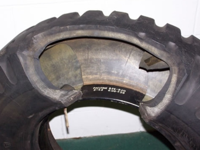

jackpuuk kirjutas:..kuidas olid teostatud kuulikindlad rehvid Hitleri autol ja kuidas Stalini omal?
Kuulikindlad nad ilmselt ei olnudki, pigem mingid run flat tüüpi rehvid. Ilmselt siis hästi paksu küljega suhteliselt kitsad diagonaalrehvid, vast ka rehviäärtel rõngas vahel et rehv velje pealt maha ei tuleks.
