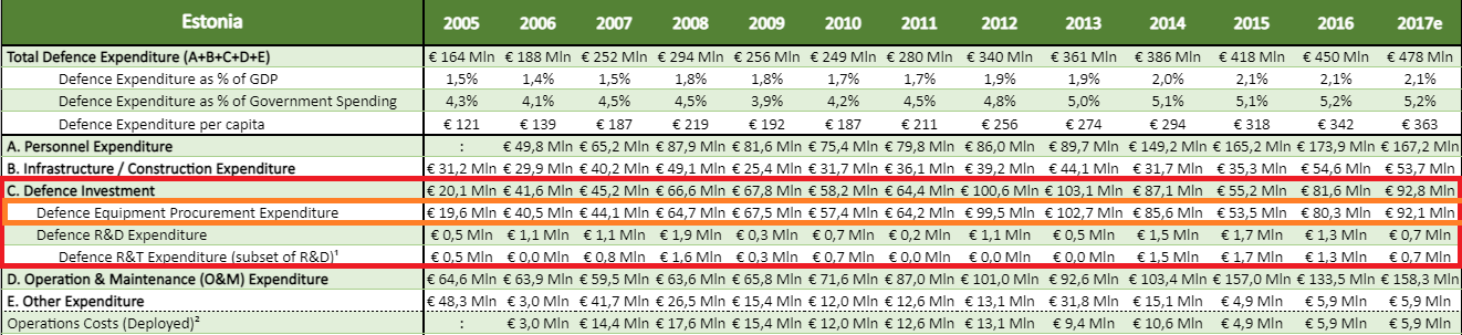

Leidsin ühe vana tabeli, kus olid andmed Eesti kaitse-eelarve kohta. Võib-olla kellelegi pakub huvi. Näitab kenasti ära palju meil päriselt relvasüsteemidesse investeerimiseks on raha olnud.
Re: Riigikaitse eelarve
Personalikulude langust 2009-2010 seal tabelis mäletan hästi - masust tingitud palgavähendamine oli :cry:
Millest on aga tingitud nendesamade personalikulude (üli)järsk hüppeline tõus 2014-15 - seda küll ei tea :roll:
Foorumis enda nime all esinevad kaks kindralit ehk selgitavad :twisted:

Toona Kaitseministeeriumi riigikaitse planeerimise osakonda juhtinud kaasfoorumlane Palm oskab ilmselt täpsemalt öelda, aga minu mälu järgi oli see personalikulude hüppeline „tõus“ seotud muudatustega arvestus- ja statistika kogumise meetodites. St neid eelarveridasid hakati toona kokku arvutama ja avalikustama lähtuvalt mingist NATO-s kokkulepitud metoodikast. Varem, n-ö rahvuslike kriteeriumite alusel loeti personallikudeks vaid palkasid, ajateenijate toetuseid, pensioneid ja neile kuluvad (tööjõu)makse. NATO metoodika järgi hakati personalikude hulka lugema (mälu järgi) ka kogu sõjalise hariduse kulusid, kaitseväelaste toitlustamise ja riietamise kulusid, osasid meditsiinikulusid jms. St tegelikud kulud ei tõusnud nii hüppeliselt, vaid osad senistest kuludest „liikusid“ lihtsalt tegevuskulude alt personalikuludesse. Tegevuskulud (või õigemini nende kasv) oli selle võrra „väiksem“. Jah, tõenäoliselt kasvas nendel aastatel ka palgal olevate inimeste arv ja nende palgad, kuid nii suurt „hüpet“ ei saa selgitada millegi muuga kui arvestusmetoodika muutusega.
Veiko Palm
Postitusi: 1050
Liitunud: 10 Okt, 2014 9:23
Vastan hea meelega, aga tegelikult ... me ju ei tea, kus kohast on foorumlase nimetu tabel pärit? Mitte, et ma seda vaidlustaksin või midagi taolist. Seetõttu olen natuke segaduses.
Kuid A4 on minu arvates täpselt õigel teel. Neil aegadel sai tõesti muudetud kulude arvestuse põhimõtteid (vähemal määral NATO, kuid rohkemal määral) meie poolt. Eks NATO metoodika ongi natuke segadusseajav ja kõik A4 näited vastavad tõele - lihtsustatult öeldes kõik sõduriga seotu on personalikulude all, ka vorm ja toidupakk või siis lähetuskulud. Samas jookseks bürokraatia lati alt läbi, kui see nii lihtne oleks :) Kui vorm läheb lattu, nö hilisemaks kasutuseks, siis see on jällegi see O&M.
Investeeringud vs O&M on tegelikkuses sama keerukad. Kui ostad uue relvasüsteemi, siis varuosad ja laskemoon lähevad investeeringutena kirja, aga hiljem ostetud laskemoon tuleb arvestada O&M juurde.
Pika jutu kokkuvõttes kinnitan Borjale, et A4-l on õigus.
Ma enam päris täpselt ei mäleta, kuid see võiski olla kusagilt NATO lehelt pärit. Seal oli kõigi NATO riikide kulutused lahti löödud. Lihtsalt seisis mul ühes kaustas ja otsustasin postitada.
A4
Postitusi: 1907
Liitunud: 13 Juun, 2005 23:55
Postitus Postitas A4 »
Ilmselt peaksin reede õhtuks endale mingi ägedama hobi otsima erinevate Exceli tabelite võrdlemise asemel, aga igatahes suutsin tuvastada, kust see tabel päris on – tegemist on nimelt andmetega, mida me ise oleme Euroopa Kaitseagentuurile esitanud (https://eda.europa.eu/publications-and- ... fence-data). Iseenesest vastab enamus numbreid ka sellele, mida NATO-le oleme deklareerinud (https://www.nato.int/nato_static_fl2014 ... -16-en.pdf), selle vahega, et NATO kuvab eelarve kululiike teiste riikidega paremini võrreldavates protsentides, mitte absoluutsummades; ning NATO „arvestuses“ toimus personalikulude „hüpe“ juba 2013. aastal.
