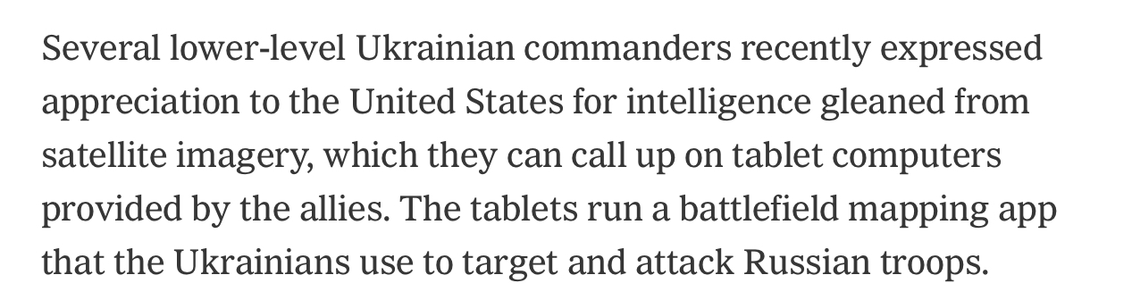

Trumm, ei pea fantaseerima, sest mingi USA info jookseb ukrainlastele nobedalt kohale. Mul on lihtsalt küsimus, kas nende tahvelarvititega anti ka USB-kaabel Himarsitega ühendamiseks või on seal mingi teine standard?
https://web.archive.org/web/20220705085 ... raine.html

Kaur, ma ei tea, vaid ainult arvan:
Tabletile tuleb luureinfo, näiteks vaenlase mingi tähtsa objekti, nagu relvaladu kohta. Arvan, et HIMARSil on eraldi oma tulejuhtimissüsteem, millesse on vaja sisestada igasugust info ja siis anda laskekäsk.

Juhani, see vist oleks igale "liiklejale" vajalik äpp, mis saadab teavitusi tuleulatusse ilmunud vastase laskemoonaladude kohta ilma vajaduseta infotelefonile helistada
Re: Suurtükivägi
Just - midagi Waze sarnast kuhu saab politseipatrullid ära märkida..
Re: Suurtükivägi
Kahe otsaga asi, kes hakkab valideerima sisestatud andmeid? Tõe pähe mingit märget kuskil kaardil ei saa võtta.
