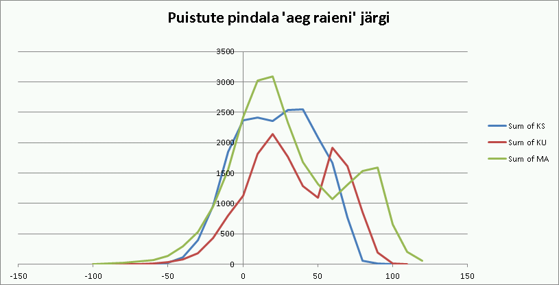

Akf allatah palus kommentaare RMK lageraie arvestuslangi planeerimise kohta. Läks aega mis läks, aga aega läksallatah kirjutas:Näiteks männikute raiet püütaksegi edasi lükata (RMK esindaja, palun parandage) sellise mõiste nagu "aastalangi" planeerimisega.
Panen siia rea numbreid männi näitel. RMKs on majandatavaid männikuid 2100000 ha, neist küpseid metsi (saab teha LR) 50000 ha. Võrdluseks range kaitse aluseid männikuid on 135000 ha, neist 90000 ha on vanusega üle 90 aasta.
Ajalooliselt on metsade majandamise planeerimisel eesmärgiks varude ühtlane kasutus. Seega oleks RMK metsades hea igal aastal raiuda ca 2000 ha männikuid. Tegelikult peame arvestama ka puistute vanuselist jagunemist. Siin vaatame, kui palju saaksime raiuda lähema 10, 20 ja 30 aasta jooksul (kokku vastavalt 50000, 80000, 110000 ha ehk aastas 5000, 4000, 3600 ha). Probleem ongi selles, et lähema 30 aasta jooksul saab pool riigimetsa männikutest küpseks ja võiks maha raiuda. Nüüd on nende nelja numbri võrduses vaja paika panna tegelik raiutav maht, mis on kompromiss ühtlase kasutuse ja tegeliku olukorra vahel. Praegu on RMK männikute arvestuslank 3400 ha ja kokku 11000 ha. Harvendusraiet tehakse umbes sama palju. Kokku raiutakse 4 milj tm puitu aastas.
RMK kodulehel avastasin (Google, avita!) sama jutu veidi pikemalt http://rmk.ee/metsa-majandamine/metsama ... vestuslank.
Kui rääkida lankide suurusest, siis keskmine lageraielank on 2,2 ha. Enamik on umbes 1 ha, suurim veidi üle 20. Oli üks vana haavik. Mis puudutab vanu haavikuid, siis kogu aeg tekib justkui mittekusagilt neid juurde. Põhjuseks enamasti see, et nooremates kuusikutes-kaasikutes raiutakse hooldusraietega haaba välja. Kiirekasvulise liigina on aga ühel hetkel haava tagavara suurem kui teistel puuliikidel ja nii tulebki kuusiku asemele haavik.
