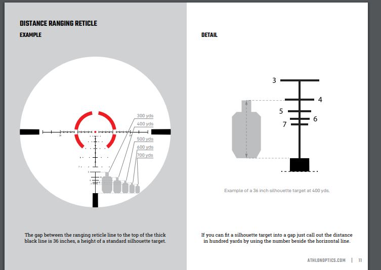

Tegemist on tsiviilkasutuse (jahipüssi) optikaga. Mitte et see halb oleks, aga lugesin selle manuaali ega saa aru, kuidas täpsuslaskur seal kauguse täpselt määrab, 600 m pealt väike eksimus kaugusega tähendab poolemeetrist (st märgist mööda) möödalasku. Või on laserkaugusmõõtja kah? Tiirus või laskeväljal on kõik lihtne, kui sihtmärgi kaugus on teada.

Tundub, et tootja pakub ainult ühte niitristi
https://athlonoptics.com/product/ares-e ... r-moa-uhd/
ja seal on täitsa olemas, ple võibolla kõige parem aga põllu peal siis asendab selle sihtmärgi rindkerega.

Taolised inimfiguuride määramise trikid on ka 4x Hensoldti sihikul, mida peetakse rohkem 400 m püssi jaoks :)
Aga mõistagi, 1700 eurone toru on natuke midagi muud kui 400 eurone.
Omaette teema on (taas) need jardid, jard pole päris meeter (91 cm) ja kõik need sihiku paranduse klikid on samuti jardides.
Mingi 300 kauguseni pole eriline teema, aga 600 peal on arvutamist mis kole :shock:
600 jardi on 546 meetrit, seda vahet arvestamata läheb 600 peal kindlalt mööda.
Tegelt, riik (õigemini KV) võiks taolistes moti teemades mõelda natuke struktuuritabelitest kaugemale ja osta igale malevale aastas 5 tk korralikke 4-10x militaarseid sihikuid, näiteks snaipriasjanduse edendamise eesmärgil. Kus sihikud oleksid meetermõõdustikus, oleksid inimfiguuri skaalad peal ning võibolla isegi mingi punatäpp hämaras asjatamiseks (pikendab natuke kasutusaega pimeda suunas, sest esimene probleem, mis tekib, on see, et sa ei näe enam maastiku taustal oma sihikuristi.

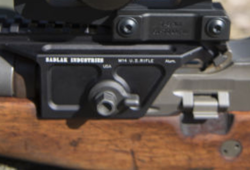

andrusjo kirjutas: 10 Aug, 2022 19:44 Mis optikast konkreetselt jutt?
Kas jalad on teras või miski alumiiniumi ja muu sodi segu?
Pildi järgi tegu Sadlak ALU kinnitusega.

M ei saa aru miks peab olema see jalg selline lipp lipi peal?Miks ei võiks kohe panna rõngad lati peale vaid ikka vaja veel miskeid lisa polte ja kinnitusi mis kõik järgi võivad anda.Samuti on sellele kõrgele konstruile elementaarne ja esmane asi yks korralik põsetugi.Sihiku joon on ikka ääretult kõrge kogu selle krempli puhul.
Tubli,et asja arendatakse ja pakutakse võimalusi aga läbimõtlemata asi on see.Igat sugu alumiinium sulamist jalad ja veel poolautomaadi peal....isegi ei ole mõtet unistada,et asi paigas pysib.

See pole vahejupp, need poldid ongi optika rõngaste omad. See kinnitus on tehtud AR15 jaoks, et esimene rõngas ei kinnituks poolenisti laesääre külge, vaid terve kompott oleks kruvitud relvaraami külge. Rahel ja teistel ühest tükist tehtud AR15 seda probleemi pole ja saaks kasutada klassikalisi optikarõngaid, nagu ka seal. Igasugu vaheliistud ja jupid on loomulikult võimalikud veakohad aga alu sulamid nüüd küll iseenesest kohe saatanast pole. Asi tuleb ettenähtud väändega kinni kruvida ja tilk keermeliimi ka kruvi peale kui seal juba enne seda polnud.

M14 kuulub ju ürgpüsside hulka, kus optika kinnituseks on "spetsjomm" juppe tarvis. Nagu ka moderniseerimata G3. Muidu saad panna 10 eurosed sihikurõngad picatinny liistule ja asi ants. Ka muide Eesti ametlike M14TP-dega oli probleem, et nulli ei pea, vähemalt TP1-ga on siin foorumis seda küll kirutud. Kas ka TP2, ei tea.
Ja eks korralik lahendus vajab ikkagi reguleeritava põsetoega kaba, kui on vaja tunde läbi sihiku piiluda, et mitte F-16 piloodi kutsehaigust saada.
Aga jalgade osas vaidlen vastu - olen kasutanud aastaid plastmassist jalgasid, mis käivad hoidekäepidemeks kokku. Olen oma laskmised lastud nendega saanud ja mul on toorest jõudu keskmisest rohkem - lihtsalt kui nende jalgadega käsivõitlusse ei astu, siis vastu pidavad jalad on võimalik 15-25 euroga osta ja need peavad vastu küll. Kas siis alust või plastmassist. Kui mõistlikult kasutada, kannatavad küll, ka kergekuulipilduja rolli, lihtsalt neid ei maksa kogu kehamassiga maha suruma hakata või MG3 stiilis ettepoole suruma. 500 m pealt rinnakujuline pihta oli võimalik saada, järelikult oma rolli täitsid. Sealt edasi on poolautomaadiga nagunii suht õnnemäng juba.
