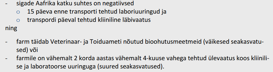

Madis Reivik kirjutas: 18 Aug, 2025 16:25 Nojah, aga ikkagi jääb lahtiseks kas konservi tohtis teha haigetest sigadest või ainult neist kes piirangutsoonis elasid ?
Oskad täpsustada ?
Haigetest ei tehtud. Juba kirjutasin ju.

Äkki prooviks lihtsalt selgemalt kirjutada, ei pea nii palju hiljem sirgeks röökima asju ?
Haigetest ja nakatunud sigadest ei tehtud konserve, testitud sigadest tehti, kuna testimine ei ole 100% siis oli ohutum otse konserviks, mitte vabamüügile rinnafileega. Lihtne.

Et igale notsule tehti enne tapamajja saatmist test? Tundub jama. Või mõttetu kuna nande tuhandete testide menetluse aeg ei ole vist väga kiire...
Jah ma seda ju kirjutasingi, Madis. Ma ei ole kuskil kirjutanudki, et silmnähtavalt haigeid sigu aeti konserviks. Ja panin ju pildi ka juurde, et terveks ja töödeldavaks loeti, kui proovid olid 15 päev tagant alates korras ja äraviimisel visuaalselt haigust ei tuvastatud ja farm oli ok jne. Kirjutasin ju niimoodi? Ja panin pildid kah. Ja ikka hakkab mingi mölin, et mis konserve ja millal jagati ja pärast järgmine mölin, et aga haigeid ei võetud. Ega täna kah keegi haiged sigu taha, aga täna tahetakse ka terveid mitte konsumeerida, vaid utiliseerida seal Viljandi-värgis. Metsast tulnud ei-tea-kus-ja-kellega-ringitrööbanud sea käitlemine pole ju probleemiks?

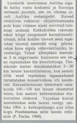

Nõuka ajal oli(d) haigete loomade käitlemiseks nn "sanitaartapamaja(d)"
1970 võeti sellel teemal ka sõna.
Veterinaararst J. Kasak ütles, et hädatapetud loomade liha säilitamine majandis, kus puuduvad külmutusseadmed, on raske ja suvel võib liha muutuda täiesti kasutamiskõlbmatuks. Jõgeva veterinaarjaama arst J. Veskioja märkis, et liha säilitamiseks on mõnes majandis nn. külmsein, mis töötab piima jahutusseadmetega. J. Veskioja arvates peaks vabariigis kindlasti olema sanitaartapamaja, kuhu võiks saata haigeid loomi. Praegu on suuri raskusi nende loomade realiseerimisega, kes haigestuvad nädala lõpul. Juhul, kui nende ravi ei ole tasuv, peab nad tapma majandis (kohapeal säilitamisel aga kvaliteet langeb), või siis ikkagi hoidma neid sellises seisundis, et järgmise nädala algusel kombinaati saaks üle anda. Küsimus väärib tähelepanu, sest sellised raskused on igal majandil ja kaod, mis tekivad, küllaltki suured.

Võttis üle ENSV vastu haigeid ja hädatapmist vajavaid loomi. Üldjuhul tehti haigetest loomadest lihakonserve, aga oli ka muid spets tooteid mida neist valmistati olenevalt sellest, millise haigusega hädatapetud loom(ad) olid, millest valmistati. Kuna sellistesse konservidesse läks sisse kogu haige looma liha, sealhulgas kõige kvaliteetsemad tükid (filee, karbonaad jms), mida muidu tavalisse konservi ei panda, siis olid need "dušonkad" "kõrgem sort" ja eriti maitsvad. NLiidus tootsid sanitaartapamajad üldjuhul neid "dušonkasid" sõjaväele ja riigireservi. Varusid täiendati jooksvalt uute konservidega ja säilivusaja lõppu jõudnud konservid realiseeriti ka näiteks sööklates (lisaks jõustruktuuride toitlustamisele ka nt asutuste sööklates ja muudes nn tsiviilsööklates). Poes neid minu teada ei müüdud (vbl oli kusagil millalgi ka erandeid, ei tea).
Katkuhaigeid (tavaline seakatk) sigu sanitaartapamajja üldjuhul ei viidud vaid hävitati.

Sigade Aafrika katkust 1977a ajakirjast "Sotsialistlik Põllumajandus"
Sigade Aafrika katk 1977.png (138.49 KiB) Vaadatud 773 korda
