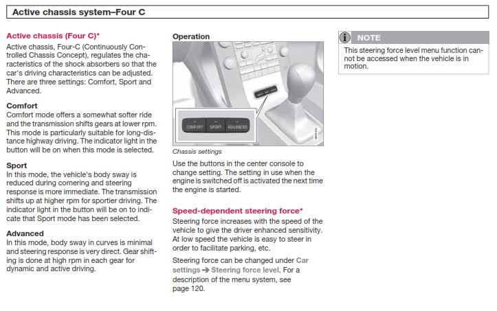

oli küll, 3 klahvi oli käigukangi ees, kirjed olid mälu järgi "comfort" "sport" ja "advanced" (või midagi analoogselt).
edit: mälu on õnneks korras, pilti kah:

KT, need nupud olid Active Chassis (Four-C) varustuspaketiga ning olid mõeldud vedrustuse ja käigukasti seadete muutmiseks. ABS ja muude juhiabidega ei miskit pistmist.

AMvA kirjutas:KT, need nupud olid Active Chassis (Four-C) varustuspaketiga ning olid mõeldud vedrustuse seadete muutmiseks. ABS ja muude juhiabidega ei miskit pistmist.
Tühi jutt.
Esita tõendid! :roll:
Konkreetne mudel, versioon ja väljavõte kasutusjuhendist, näiteks.

OLAVI kirjutas:
Tühi jutt.
Seni pole ühtegi viidet näinud, mis mõndagi kuulutatud väiteid kinnitaks.
eriti lollile.JPG (71.11 KiB) Vaadatud 906 korda

AMvA kirjutas:KT, need nupud olid Active Chassis (Four-C) varustuspaketiga ning olid mõeldud vedrustuse ja käigukasti seadete muutmiseks. ABS ja muude juhiabidega ei miskit pistmist.
Ma lihtsalt väidan, et mul õnnestus Advanced asendis selle autoga erilise vaevata külg ees sõita. Ei võrrelnud ega süvenenud, mis vahet neil nuppudel on. Sellest järeldasin, et stabiilsuskontrolli "keerati maha" (ABS-i mahavõtmisest ei rääkinud).
