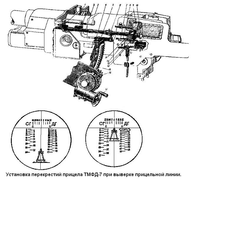

Tervit.
Päris huvitav küsimus - mind ennastki on ameeriklaste suhtumine T-34 sihikusse veidi imestama pannud, aga seni ei ole küsimust sel kombel püstitatud. Üritasin selgusele saada, aga millegi päris täpse ja vettpidava tulemuseni ei jõudnud. Kuid mingi ettekujutus tekkis - ja nimelt selline, et ilmselt ei olnud ameeriklased tollal veel head tankisihikut näinud... :roll: ja et nende endi omad olid sel hetkel veidi algelisemad.
T-34 oli kaks sihikut - teleskoopiline, mida kasutati otsesihtimisega tulistamisel ja periskoopiline, mis asus torni lael ja seda kasutati nn."kahurväe režiimis" kaugete märkide tulistamisel. Viimane oli pantograafilise hoovastiku abil kahuriga seotud ning tulenevalt valmistamise-koostamise suhtelisest ebatäpsusest ei andnud kaugete märkide laskmisel eriti head tulemust. Teleskoopsihik kinnitus jäigalt kahuri külge ja otse loomulikult liikus koos sellega ka üles-alla, kui märk asus kas siis kõrgemal nõlval või vastupidi, all jäärakus. Ning sihtur (komandör) pidi samuti siis ennast kas siis istmelt maha libistama või siis kikivarvukile upitama, et sihiku okulaari vaadata.
Sakslaste Panzer IV sai alates modifikatsioonist "E" liigendiga varustatud teleskoopsihiku, mis muutis sihturi elu oluliselt mugavamaks, seda eriti lahingu niigi närvilises õhkkonnas. Tootmisse läks "E" aga 1939 aasta detsembrist. Tiigritel ja Pantritel oli liigendiga varustatud sihik juba sünnist saadik, selles mõttes olid sakslased oma tehnikas ikka sammu võrra eespool, ameeriklaste kohta lugesin just, et nad ei pidanud teleskoopsihikut esialgu üldse vajalikuks, et sõja algul olid nende tankid varustatud ainult periskoopsihikutega, kuid sõda esitas neilegi omad nõudmised. No ja Shermani teleskoop oli samuti ilma liigendita. Kuna T-34 sihikul olid vaatevälja servadele märgitud erinevat tüüpi laskemoona jaoks parandusväärtused, siis võimalik et selle pärast pidasidki ameeriklased toda sihikut hetkel maailma parimaks?
Aga see kvaliteedi värk... - klaasi kvaliteet on määravaks näitajaks, et kui hästi sihtur märki näeb, näiteks juhtusin sihikuid uurised fakti otsa, et kui õhtul hämardus, siis nägid sakslased oma tankides veel pool tundi sihikuliselt tulistada, pärast seda, kui venelaste jaoks oli sihtimine hämaruse saabumise tõttu läbi saanud.
Urmas.
