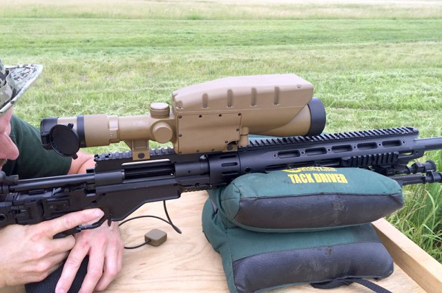

https://www.army.mil/article/180370/pm_ ... ms_weapons
USA armee koduleht kirjutas mõne päeva eest, et aastaks 2020 on USA snaiprite varustusse tulemas Ballistically Optimized Sniper Scope ehk BOSS sihikud, kus siis 1,5 kg raskune komplekt sisaldab laserkaugusmõõdikut, ilmajaama ja GPSi ning sihik sätib laskurile ennakud paika ning niitristi õigesse kohta. Need pannakse olemasolevate relvade peale. Väidetavalt on lasu sooritamise kiirus suurenenud 50% võrreldes vana sihikuga. Kiirus on suur eelis, eriti kui see ühendada DARPA väljatöötatud kaugjuhitava kuuliga. Kui patarei otsa saab, siis on võimalik seda tavalise optilise sihikuna kasutada. Sihikuga integreeritud arvuti ja mõõteseadmed ei ole uus asi, jänkide Trackpoint on juba mõned aastad turul http://www.tracking-point.com/m1400/ ja nende 338 LM külge ehitatud süsteem maksab 12900 USD + relv. BOSSi hinnast mingeid usaldusväärseid andmeid ei ole, ilmselt see on kallis ja vähemalt esimese 10 aasta jooksul ainult jänkide ja liitlaste eirüksuste kasutuses, sest kindlasti on hind soolane ja ei taheta, et see mingite imelikke kätte satuks. Eestis oleksid siis võimalikud kasutajad EOG ja K-komando.
See on väga kiiduväärt, et mitu elektroonilist riista on ühte kompaktsesse 1,5 kg kaaluvasse sihikusse kokku pandud, kuid see reeglina tähendab, et kõik kokkupakituna maksab rohkem kui samad seadmed eraldi ja kui katki läheb, siis on reeglina kõik kasutu. Patareid on ka probleem, Trackpoint näiteks kulutab patareid läbi 3,5 h jooksul, nii et pikemaks sõjakäiguks on vaja kotiga patareisid kaasa tassida. Erioperatsioonideks kindlasti sobiv, Soome või Eesti KJ SA üksuste varustamiseks liiga kallis. Korralik optiline sihik maksab tänapäeval 4000 € ja toimib iga ilmaga. Laserkaugusmõõdik suurusjärgus 1000 € ja Kestreli ilmajaam poole sellest. Elektroonilised abivahendid on toredad, kuid see ei tähenda, et snaiprite elu kuidagi oluliselt muutub, klassikaline kaiguse mõõtmine ja ilma mõju arvestamine ei kao kuhugi. Elektroonika häda on ka selles, et täpse tulemuse saamiseks on vaja väga täpselt teada laskemoona algkiirust, teiseks mõõdetakse tuule mõju ainult laskepositsioonil, kuid kaugele lastes on tavaliselt vaja lasta mitmest eri kiirusega ja suunas liikuvast õhumassist läbi, nii et see on ikkagi laskuri ja vaatleja oskuste ja tunnetuse küsimus.

Pikemal distantsil ongi probleemiks õhumassi erinev horisontaal- ja vertikaalsuunal liikumine.Leo kirjutas: Elektroonika häda on ka selles, et täpse tulemuse saamiseks on vaja väga täpselt teada laskemoona algkiirust, teiseks mõõdetakse tuule mõju ainult laskepositsioonil, kuid kaugele lastes on tavaliselt vaja lasta mitmest eri kiirusega ja suunas liikuvast õhumassist läbi, nii et see on ikkagi laskuri ja vaatleja oskuste ja tunnetuse küsimus.
Kel võimalik, võrrelgu näiteks Iru ja Mustamäe korstnatest tuleva suitsu suundi. Eestis, erinevalt näiteks stepialadest, muutuvad meteoroloogilised nähtused kilomeetritega, kohati isegi meetritega. Siin sajab ja on külm, kuid teises küla otsas on samal ajal soe ja kuiv.
