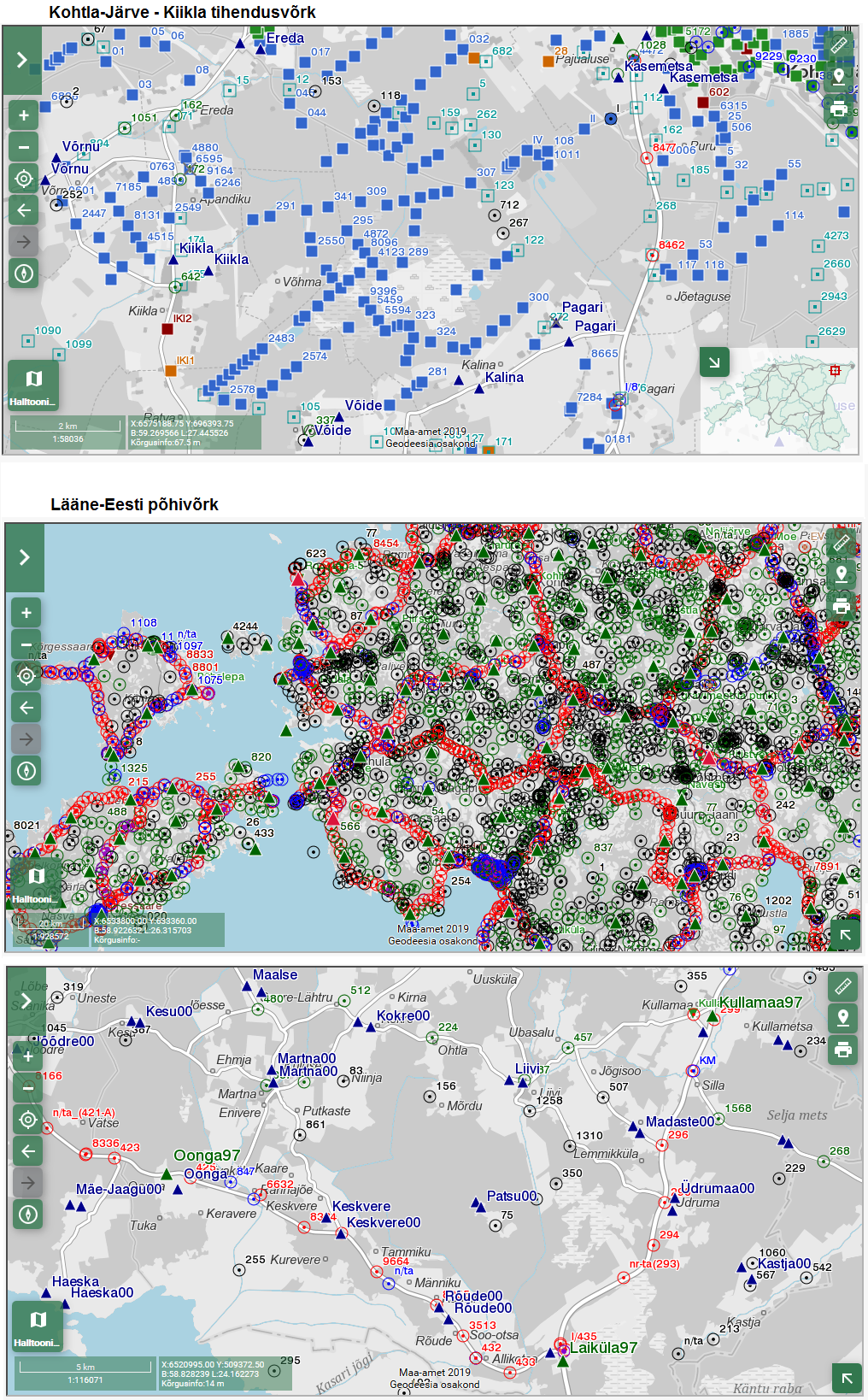

Geodeetilise põhivõrgu punktid (nn. "maamõõdupunktid") on ikka cm täpsusega, mitte meetri täpsusega paigas. Nii X;Y kui Z (kõrgus)Lisaks tavalistele maamõõdupunktidele on meetri täpsusega välja mõõdetud ka...
Üldjuhul koosneb võrk punkti paaridest, aga on ka üksikuid ilma paariliseta punkte (saab kasutada oma isikliku liikuva GNSS baasjaamana).
Põhivõrgu punktipaaride ja punktide omavaheline kaugus on hajaasustuses erinev, aga peaks kõikjal jääma 3-5 (või kuni 6) km kaugusele teineteisest.
On ka erandeid muidugi ja võrguga katmata suuremaid alasid (sood jm raskesti ligipääsetavad alad).
Paaride omavaheline kaugus on üldjuhul 300-900m (rajamise ajal pidi olema otsenähtavus, tänaseks võib olla enam pole kuna puud ja võsa on vahele kasvanud).
Üksikutes kohtades hajaasustuses on rajatud tihedam põhivõrk (nt. Sillamäe ümbrus, Kohtla-Järve ümbrus, Paldiski ümbrus jms) kus on tihedamalt palju omavahel teoreetiliselt nähtavaid põhivõrgu punkte.
Eraldi on paljudes kohtades tiheasustusega aladel omakorda tihedam põhivõrgu punktide võrk (linnad ja suuremad või keskmised asulad), kus võrgu punktid on edasi liikudes pidevalt omavahel nähtavad üle kogu ala.
Lisaks täpsele põhivõrgule eksisteerib veel ka erinevatel perioodidel (EW aegne, ENSV aegne) rajatud geodeetiliste punktide võrk.
Osade selliste punktide täpsed X Y koordinaadid pole teada (kõrgus Z võib olla teada ja täpne), kuna kas on algandmed hävinud (EW) või võttis NLiit oma koordinaadid jm info kaasa kui Eesti iseseisvus taastati. Sellised punktid on küll andmebaasides olemas, kuid nende X ja Y koordinaate pole teada ja neid saab kasutada ainult kõrguste mõõtmisel ja ka siis teatud reservatsiooniga (võivad olla ebatäpsed).
