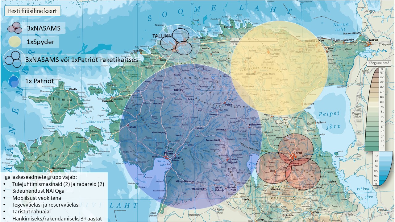

Panen siia ühe skeemi mille koostamisel kasutasin meie ekspertide abi. See peaks andma mõningase arusaama, mida konkreetsed süsteemid "katavad".
Mõned selgitutused ka.
NASAMS on näidatud kolmese patareina. Teoreetiliselt võid neid laskeseadmeid veel rohkem hajutada, ühendades neid tulejuhtimisse kaabliga. Raadioside paneb piirid 10-20km. Teised süsteemid on näidatud üksikult, et pilti mitte segaseks ajada. Aga mõõtkavast peaksid ettekujutuse andma.
Radarid peavad pidevalt vahetama kohti ja töötama kordamööda. Töös on nad nähtavad 100km. Lennukile veel kaugemalt. Muidugi on variant, et kuni su oma radar liigub ja teine ka, siis saad pildi mingilt kolmandalt/muult radarilt. Laskeseadmetel on ka mõistlik liikuda. Kuid kokkuvõttes peaksid kõik ratastel olema.
ÕT süsteem peab valima, kas hävitab koptereid, droone, lennukuid ja tiibrakette või ballistilisi rakette. Kaheks korraga ei saa valmis olla. Kopterid ja tiibraketid võivad aga ohtlikult lähedale jõuda. Selle vastu kasutatakse VSHORADi.
Ülalpidamine ja loomine.
Süsteemi hind on üks asi.
1 patarei (3 laskeseadmega) vajab 10-20 tegevväelast ja 20-30 reservväelast õhutõrjujatena ning lisaks väekaitset. Väekaitse arvu ei hakka nimetama, sest see sõltub paljudest asjaoludest. Kui 12x Spyderiga (laskesedmega) kataks ära terve Eesti, siis peaks olema ka 40-80 tegevväelast. Kui lepingu teeme täna ja süsteem tarnitakse 2-3 aasta jooksul, siis tuleb need inimesed välja õpetada. Vahet pole kaua see kestab, värvata tuleb selline arv inimesi ikka. Isegi kui suunaid tänaseid tegevväelasi uuele süsteemile ja uusi värbad tänastele ametikohtadele. Päris suur pingutus on 40-80 inimese leidmine, õpetamine ja nende teenistuses hoidmine. Igal juhul tuleb palgakulu enne süsteemi rakendumist ja siis kulub palgaraha igal aastal.
Kogu isikkoosseis vajab varustust.
Üsna tõenäoliselt tuleb süsteem ilma transpordivahenditeta, sideta, üksuse varustuseta. Tavaliselt ei näidata seda süsteemi maksumuses. See tuleb siis loomisel kohe juurde arvutada. Samuti edaspidine ülalpidamine.
Taristu peab valmis olema enne süsteemi saabumist. Neid süsteemi lihtsalt katuse all hoida ei saa. Seda taristut tuleb edaspidi igal aastal ülal pidada.
Süsteemi peab vastavalt nõuetele hooldama. Erinevatel tootjatel on nõuded erinevad. Samuti maksumus ja aeg mis kulub hooldusele ehk aeg millal sellega sõdida ei saa. Süsteem mis paistab esmapilgul odavam kui teine, võib 10-20 aasta jooksul oluliselt kallimaks kujuneda. Algaks sõda kohe, oleks palju selgem.
Kindlasti peab üksus harjutama, mis omakorda nõuab igal aastal mingi summa. Ja see tähendab kindlasti ka süsteemi kulumist.
Kokkuvõtteks - mis iganes ei kujune ostuhinnaks, kümneid miljoneid lisaks kulub süsteemi täielikuks relvastusse võtmiseks ja ülalpidamiseks. See on väga tagasihoidlikult nimetatud. Näiteks 1.JvBr on valmis üksus. Igal aastal kulub selle ülalpidamisele umbes 50milj.
Nii et kui keegi sai "hea" pakkumise ja VV eraldab hankeks+kasutuselevõtuks raha, siis peab arvestama ka ülalpidamisega. Muidu tuleb see leida olemasolevatelt võimetelt ja lõpuks on kõik poolik või alarahastatud. Ma ei ütle, et KMÕTd ei saa või pole mõtet teha. Ma selgitan millega tuleb arvestada ja miks siiani on otsustatud miljoneid teistesse võimetesse panna. Ma olen seda väga hästi tundnud 155mm ja 122mm suurtükkidega.
Kui keegi viitab täna UKR kogemusele, eriti tsiviiltaristu ja elanikkonna kaotuste kaitsmise mõttes, siis võiks tuua statistika: palju kaotusi on tekitatud õhust, rakettidega või suurtükkidega. Täna pole seda kuskilt võtta. Igaüks kes midagi väidab, paneb umbes, emotsioonidelt vms. Jällegi, ma ei ütle, et pole mõtet võimet arendada. Ma juhin täheepanu, et KMÕT ei lahenda kõiki ohte mida silmas peetakse.

Tegelt on autonoomne tegevus ka keskmaa ÕT võimalik, lihtsalt lääne süsteemidesse on liiga vähe investeeritud ja seepärast on nad väga sõltuvad juhtimisest ja radaritest.
Näiteks sama, Soomes maha võetud Buk-M1 puhul suudab tuld anda ka üksik raketimasin ja isegi siis, kui sellel masinal olev radar ei tööta. Kui vaatad selle kõrval neid õnnetuid mittemobiilseid NASAMSi "kaste", siis paistab see eriti tuntavalt välja, kuidas hukukindlusse on suhtutud. Tegemist on ilmselt filosoofia vahega - vene sõjalises mõtlemises on alati maapeale ÕT nr 1 ja lennukid sekundaarsed. Läänes on vastupidi.
Sellel pildil, mis peastaabis joonistati, on see viga, et seal on kujutatud maksimaalne laskekaugus, mis kehtib teatud kõrgustevahemikus. Madalatel kõrgustel on see palju lühem ja suurtel kõrgustel hakkab ka kiiresti kahanema.
See on jah üks asi, mis tuleks väga väga suure tärniga taoliste pildikeste juurde kirjutada. Laskekaugused sõltuvad paljudest parameetritest ja sellised "mullid" ei ole absoluutsed.
