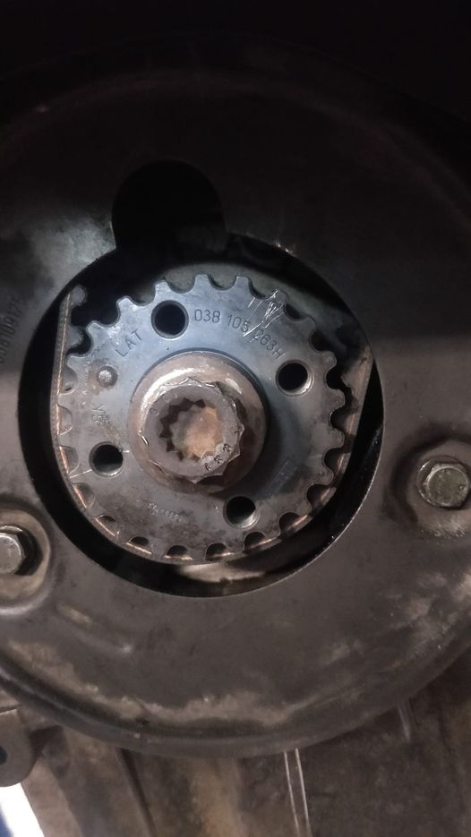

VW 1,9tdi ovaalne väntvõlli hammasrihma ratas.
Läbimõõdu erinevus ca 3mm, kasutusel PD pihustite poolt tekitatava perioodiliselt muutuva koormuse vähendamiseks hammasrihmale.
