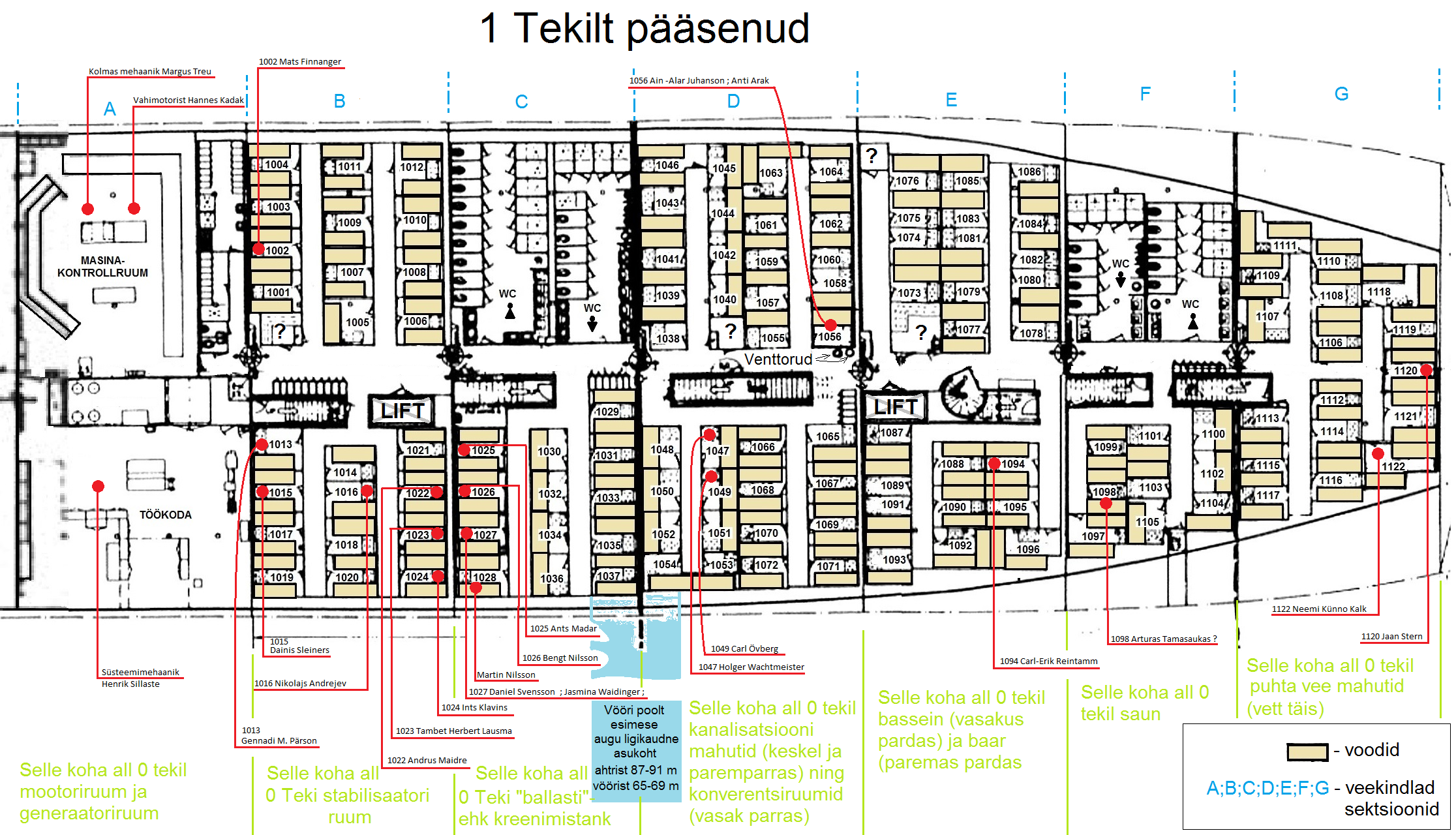

Lühikokkuvõte 1. tekilt pääsenute tunnistuste ja ütluste IMHO olulisemast osast.
Järgnevate tunnistuste jälgimiseks on asjakohane lisada siia ka 1. teki plaan koos kajutinumbrite ja muu olulise infoga.
Hakkame laeva vöörist pihta ja liigume ahtri suunas.
1120 Jaan Stern.
Olin oma kajutis. Minu jaoks kindlaks märgiks, et tuleb ruttu lahkuda, oli vesi, mis tuli kajutisse.
[Enno Tammer "Uppumatu estonia" LK.135]
Stern nägi oma kajutis vett ja jooksis trepist üles
[Drew Wilson. "Auk"]
Mehed püüdsid suikuda. Ei õnnestunud. Laine loksus vastu raudset laevakeret. Jaan Stern mäletab, et loksus päris hullusti. Torm oli jube ja tuul lennutas laineid, kuidas jumal juhatas. Laev püüdis end sobitada suurtesse lainetesse. Matse, mis tulid vastu laeva külge, oli hästi kuulda.
Järsku “Laev hakkas nagu küljele vajuma, samal ajal kadusid lainte tugevad löögid vastu laeva.” Stern tundis: laev on kreenis. Päriselt? Kurat, see on jama, jõudis Stern mõelda, kui Peeter Ronk ütles välja, et poisid, siin on midagi mäda. “Läbi kajuti ukse kostis suminat. Nägin, et kotid olid vajunud ukse ette. Hüppasin alla, et kotte eemale lükata.” Samal ajal kui mees jändas kottidega, saabus ... paadihäire “Naishääl ütles imerahulikult paar lauset eesti ja inglise keeles. Mul läks süütenöör põlema”. Mees tegi otsuse heita pilk koridori. Ehkki tal olid jalas vaid aluspüksid. Minek. Seda mõistis ta kohe, kui ukse avas. Inimesed jooksid mööda koridori. Laevas oli vesi. Kui peaaegu alasti Jaan oli liikunud umbes kümme meetrit, oli tal pilt selge. “See kast läheb põhja. Pean saama välja.”

1122 Neemi Künno Kalk
Ärkas suurest/tugevast liikuvast mürast (loud rushing noise ) ja nägi seinal rippuva jaki nurga järgi, et laev kaldus umbes 45 °, jooksis treppidest üles ja nägi autotekil vett.
https://www.estoniaferrydisaster.net/es ... t/21.3.htm
"õhtu läbi oli laevas kuulda mingit imelikku tärinat," rääkis Neeme Kalk. Ta oli juba magama jäänud, kui äkki tundis, et ta on kuidagi kaldu .vajunud. Tõusnud ärkvele, tundis ta, et laev oli vajunud vasaku poordi poole külili. Võimsad lained laksatasid vastu põhja.

1098 Arturas Tamasaukas
“Niipea kui magama jäin, kukkusin voodist välja. Tundsin, et mu jalad on vees. Sain aru, et midagi on valesti” See oli pärast keskööd.
Ta jooksis välja koridori. Vastaskajutist tuli välja noormees, kes rääkis rootsi keelt. Mehed suhtlesid žestidega ja otsustasid üles minna, et näha, mis toimub. Nad olid esimeste seas, kes jõudsid viimasele kaheksandale tekile. Välja tekile pääsemiseks tuli siseneda [6.-ndal tekil] restorani. “Olime ainult ujumispükstes ja sattusime restorani, kus inimesed lõbutsesid ja hakkasid meile aplodeerima. Samal hetkel kaldus laev veelgi rohkem, laudadelt hakkasid kukkuma lambid, nõud, joogid.
Lõbus meeleolu restoranis katkes kiiresti” ütles Tamašauskas.

1094 Carl-Erik Reintamm
Tunnistus antud 07.oktoobril 1996
Olin oma kajutis ja kuulsin mingit iseäralikku kriipimist. Ise veel mõtlesin, et jääd ju ei ole, millest selline hääl. Kellaaega ei oska öelda.
Millalgi siis hakkasin tundma, et laev on ka kreenis. Kui astusin kajutist välja, et kontrollida, mis on juhtunud, nägin koridori põranda ääres vett. See oli vahetult pärast esimesse kreeni minekut.
Mulle oli siis kohe selge, et laev võtab vett sisse ning, et pean üles pääsema.
[Enno Tammer "Uppumatu estonia" LK.132]
Kajutis 1094 reisinud Carl-Erik Reintamm “lahkus kohe kajutist ja nägi käigus [koridoris] palju vett; kui ta trepikäigu poole suundudes möödus duširuumi/WC alast, nägi ta umbes 0,4 m kõrgust veemassi, mis kiiresti pikiseinaga rööbiti voolas”.

1056 Ain-Alar Juhanson (vasak parras)
Läbi une kuulsin kõvemat pauku. Me kõik kajutis ärkasime selle kõva kolaka peale.
Jooksime koridori, kus juba nirises vesi.
[Enno Tammer "Uppumatu estonia" LK.134]
Ain-Alar Juhanson 1056. kajutist: “Magades kuulsin samasugust tugevat kolksatust nagu varemgi, kuid too polnud veel nii tugev. Pärast seda lööki vajus laev äkki tüürpoordi poole kaldu. Meie kõik neljakesi ärkasime, haarasime rõivad ja hüppasime vahekäiku, kus nägime vett.”
Ain-Alar ärkas kärgatuse peale, mis meenutas metalli kolinat. Ta äratas ka kaaslased, aga Anti esimese äratamise peale ei ärganud.

1056 Anti Arak (vasak parras)
“Kõigepealt kuulsin karjumist ja seejärel nägin vahekäigus voolavat vett...”
Sain vist umbes kaks tundi magada, kui mind üles aeti. Siis kuulsin ka karjumist. Koridori joostes märkasin, et vesi jooksis koridori põrandal.

1049 Carl Övberg
Läksin magama kella 00:00 paiku.
Pärast keskööd kuulsin tugevat müra.
See oli kaks korda järjest tugev mürtsatus.
Väljudes nägin juba 1. tekil vett.
Carl Övberg 1049. kajutist nägi kajutiseina ääres olevast kahest [alt 0-tekilt tulevast] siksak-ventilatsioonitorust suure surve all purskavat vett. Samuti pani ta tähele nendest siksakkidest eespool oleva kolmanda sektsiooni koristustarvete ruumi ukse vahelt väljatungivat vett, mis voolas üle põranda.

1047 Holger Wachtmeister
Holger Wachtmeister väljus 1047. kajutist siis, kui laev juba kaldus, ja märkas vahekäigus vett.

1025 Ants Madar
Ants MADAR (kajutist 1025) mäletas, et oli ärganud kõva paugu peale (hårda smällar). Ta hakkas ülatekile liikuma, kui laev korralikult kaldus (klättra upp till däck då fartyget lutade ordentligt). (Carlqvist: Tysta leken, lk 41)
https://vastavalkea.fi/2019/09/28/estonia-in-memoriam/
Ants Madar - kajut 1025
Oli voodis ja ärkas tugevate paugutamismürade tõttu üles ning hakkas ülatekile ronima, kui alus järsku paremale kaldus.

1026 Bengt Nilsson
Bengt Nilsson - kajut 1026
ca. 23.00 - Rootsi aja järgi - ta läks magama, kuid ei saanud magada, kuna laev kõikus raskelt ja miski peksis raskelt vastu laeva kere;
umbes tunni pärast märkas ta, et hakkasid kostuma kriuksud, mürtsud, kraapimine ja lõpuks kuulis ta parempoolsel küljel ja tagant teravat metallilist murdumismüra ning arvas, et midagi on valesti ;
Märkus: Tema kajut asus Martin Nilssoni kajuti kõrval, s.t parempoolsete kreenipaakide/parempoolse stabilisaatori kohal. Ta lamas oma voodis, pea tagurpidi. Hääled tulid parempardast ja tagant.
Kui ta oli sellele järeldusele jõudnud, hakkas laev kalduma paremale; siis avas ta ukse ja nägi Martin Nilssonit temast mööda hüppamas; Edasi tormas ta üles ja kuulis kummalisi hääli. Ülemisele tekile (autotekk) jõudes nägi ta, et vesi tungib autoteki ukse alumisse ossa ja kui ta hoidis kätt ukse taga oleva seina vastas märkas ta, et sein on kaetud valge pulbri ja vahuga, mis jooksis aeglaselt mööda seina alla. Ta jätkas ülespoole liikumist ega näinud trepikodades enam vett.

1027 Daniel Svensson
Daniel Svensson - kajut 1027
- oli kajutis koos Jasmina Weidingeriga.
Laev kõikus ja loksus, pidevalt peksis miski vastu kere - "nagu keegi lööks suure kiviga või haamriga". Äkki oli laev kreenis - mida ta usub olevat ca. 20 ° -30 °, kuid laev jätkas kreeni vajumist; ta hüppas koridori ja tormas ülespoole; - autotekist möödudes nägi ta autoteki ustest vett sisse tungimas, põrandal oli ca. 10 cm vett; - lisaks kuulis ta autotekilt kriipimist ja kriuksumist ning autoalarmi.

1027 Jasmina Weidinger (Yasmina Sofia Weidinger)
Umbes 00:00 paiku uinusin ja ärkasin ootamatult mürtsu peale. Minu meelest kostis see autotekilt ja tunne oli, et justnagu oleks mingi raske ese löönud vastu laeva külge. Kui hakkasin kajutist välja jooksma, nägin vett sisse immitsemas.

- ta usub, et ca. 5
- kui autotekilt kostis "kõva pauk";
- samal ajal kaldus alus paremale ja Daniel Svensson tormas riietudes kajutist välja ja Jasmina järgnes talle;
- kui ta oma kajutiuksest välja hüppas, nägi ta koridoris vett, mis kuskilt nirises;
- ta hindab "kõva paugu" kuulmisest kuni üle parda vajumiseni, kui laev oli küljeli, umbes 1/2 tundi.
Tunnistus antud 04.10.94 : läks kajutisse ca. 23.15 - 23.20 (Rootsi aeg);
- ca. 23.30 läks teise kajutisse tablette küsima, ei märganud siis midagi ebanormaalset;
- voodis olles kuulis ta paugutavat müra, mida tema ja Daniel Svensson ei pidanud normaalseks;
- nad arutasid seda ja ta mõtles stabilisaatoritele, kuidas need võiksid toimida jne., kui ta kuulis kiiresti voolava vee heli, mille intensiivsus oli madal ja mida ta polnud varem kuulnud; - talle tundus, et see heli tuli ülevalt ja talle tundus nagu see oleks aeglaselt jooksev vesi;
- nad kuulsid keskööl Taanieli kella heli, ja ta vaatas kella ning oli kesköö;
- ta lamas oma voodis natuke uimasena, kuid ei maganud, kui kuulis äkki oma kajutilae kohal olevat tugevat müra, mis tundus talle olevat "midagi suurt ja tugevat ühest kohast teise liikumas";
- kohe pärast seda müra läks laev kreeni ja Daniel hüüdis, et nad peavad kohe välja minema;
- samal ajal kui Daniel hüppas kajuti uksest välja, hüüdis ta, et "koridoris on vesi";
- väljaspool kajutit sai ta toetuda seinale ja teksad üles tõmmata, kui nägi kajuti juures vett põrandale tungimas.
Märkus. See ala asus otse väidetavalt tühja parema kreeni paagi kohal, mis oli ilmselt nüüd täis.
Yasmina Weidinger ja Daniel Svensson kajutist 1027.
Naine kuulis mingit tugevat heli, seejärel laev kaldus. Tema kajutikaaslane Daniel karjus, et nad peavad välja minema.
Kui Weidinger kajutiuksest koridori hüppas, nägi ta seal kuskilt nõrguvat vett. Kajutist väljunud Daniel Svensson hüüdis, et “vahekäigus on vesi”.
Kajutist lahkunud Weidinger toetus seina vastu, et džiinid üles tõmmata, ja nägi kajuti ees põrandast läbi tungivat vett.
1028 Per Martin Nilsson
Uinusin oma kajutis umbes kell 23:30
Ärkasin umbes tunni aja pärast tugeva lainetuse peale. Kuulsin omapärast heli, kraapimisele sarnanevat heli, justnagu oleks laev madalikule jooksnud.
Ma ei uskunud, et on juhtunud katastroof. Kuid siiski arvasin, et midagi tõsist on lahti, ning seepärast vaatasin ka koridori. Kuulsin karjeid. Jooksin koridori pidi trepini ja sealt üles järgmisele tekile [autotekk], kus nägin põrandal mõne sentimeetri jagu vett.
[Enno Tammer "Uppumatu estonia" LK.133]
Martin NILSSON (kajutist 1028) ütles, et jäi Eesti aja järgi kell 23.30 magama ja ärkas tund aega hiljem, umbes kümme minutit kuni veerand tundi enne õnnetust. See algas kriipiva häälega, nagu oleks laev kaldale sõitnud. Ja kohe pärast seda laev kaldus. „Nüüd jooksime karile“, ütles keegi. Martin mõistis, et midagi on valesti.
(Well gick vi på Grund, sade en av de andra. Martin insåg att något var på tok, […].) (Carlqvist: Tysta leken, lk 34)
1022 Andrus Maidre
“Olin just läinud oma kajutisse esimesel tekil ja riidest lahti võtnud, kui [autotekil] käis mingi põnts ja kolin, nagu oleks suur veoauto ümber kukkunud. Laev oli nii kaldu, et ma ei uskunud algusest saadik, et seda enam otseks saab," jutustab oma elamustest 19-aastane pääsenu Andrus Maidre. "Tõmbasin püksid jalga ja läksin kõige ülemisele tekile, kus jagati päästeveste. Laevas oli paanika, keegi ei teadnud, mida teha. Inimesed ei saanud enam alumistelt tekkidelt üles ronida," ütleb Maidre "Päevalehele".
Post : rahva tõeline hääl, 28 oktoober 1994
https://dea.digar.ee/cgi-bin/dea?a=is&o ... =staticpdf
1023 Tambet Herbert Lausma
Olin oma kajutis voodis ega maganud.
Tundsin, kuidas laev läheb kreeni. Vahetult pärast kreeni minekut oli autotekil asjade kukkumisele iseloomulik kõva mürin. See tekitas ärevust.
Kreen võis olla nii 20 kraadi.
- oli voodis ja magas, ärkas valjudest mürisevatest helidest ja laeva tugevast kaldumisest paremale;
- üles minnes nägi ta autoteki korrusel nurkades vett jooksmas.
1024 Ints Klavins
- oli voodis ja ärkas ohtlikust (tugevast) mürast, mis tundus nagu laeva põhja kraapiv metall.
Märkus: lisateavet pole saadaval.
Juba kajutis kuulsin, kuidas lained valjult vastu laeva kere põrutasid. Selle müra tõttu ei saanud magama jääda. Siis toimus äkki valjuhäälne tõuge, mis raputas kogu laeva. Kohe pärast seda, umbes poole minuti pärast, oli teine ​​tõuge ja kõlas metallikärin. Paari sekundi pärast kaldus laev juba umbes 30 kraadi. Oli selge, et juhtus midagi tõsist. Kuna laeva vöör kaldus allapoole, oli mul raske voodist tõusta.
Ma ei saanud riidesse panna, haarasin kiiresti käepärast mõned asjad. Kui kajuti ukse avasin, oli koridoris juba vesi. Trepile oli raske pääseda, vesi purskas, jalad libisesid vaibal.
Kõik juhtus väga kiiresti. Kui jõudsin trepi juurde, hakkas laev juba külili minema. Sellel korrusel, kus oli minu kajut, ei näinud ma ühtegi inimest.
Inimesed treppide juures olid teistel korrustel, kust enam välja ronida ei saanud, seal pidi juba liikuma mööda trepipiirdeid viiendale tekile. Kui ma trepist üles jõudsin, keeras laev ennast külili.
Kõik, mis polnud kinnitatud - restoranisisustus, mänguautomaadid, nõud - langes inimeste peale. Reisijad püüdsid kinni hoida kust vähegi võimalik, püüdes samal ajal laevast välja pääseda. Informatsioon puudus. Mul oli ainult üks mõte - välja pääseda.
Kõik juhtus nii kiiresti, et polnud aega ringi vaadata ja midagi hinnata. Trepist tekile pääsemiseks oli vaja tühjast kohast üle saada. Seal seisis mees laeva meeskonnast ja aitas inimesi, tõmmates nad üles.
https://rus.tvnet.lv/6788192/dnevnik-kr ... 4-y-kayuty
1016 Nikolajs Andrejev (Andrejevs)
Soome politseile 29.septembril 1994: Vaatasin õhtul varieteed 5.teki restoranis. Aga selle lõppemisel läksin kohe alla oma kajutisse.
Laev aga võnkus nii, et kukkusin voodist maha. Ütlesin sõbrale, et lähen vaatan, mis lahti, ja siis kuulsin vägevat pauku. See oli nii kõva, et lendasin vastu seina.
ma ei oska öelda, kust pauk tuli, aga tunne oli, nagu oleks laev millegi vastu põrutanud. Kohe oli ka laev paremale küljele kaldu.
Vaatasin, kuidas saan kajutist välja, et ülespoole jõuda. Täpset aega ei oska ma öelda.
Ta ärkas selle peale, et kukkus voodist alla. „Samal ajal kuulsin äärmiselt tugevat pauku. Pauk oli nii kõva, et mind visati vastu kajuti ust. Tundus, nagu oleks laev millegagi kokku põrganud. Kohe hakkas laev tohutult õõtsuma."
(Carlqvist: Tysta Leken, lk 38–39)
- magas alumisel naril, kui laev kaldus nii palju, et ta kukkus oma narilt põrandale;
- samal ajal ta kuulis ja tundis äärmiselt kõva pauku, mis oli nii kõva, et ta paisati vastu kajuti seina;
- ta ei suutnud tuvastada, kust pauk tuli, kuid tundus, nagu oleks laev millegagi kokku põrganud ja samal ajal vajus laev tugevalt kreeni;
- ta tormas ülespoole ja 2. tekist (autotekist) möödudes tuli kusagilt sisse külma vett. Ta ei oska ta täpselt öelda, kust see vesi tuli ja seda polnud suurtes kogustes.
Märkus by Fucs: kajuti 1016 uks (ja ainus vaba sein - vööripoolses kajuti seinas oli laud, parraste poolsetes seintes voodid) jäi laevas ahtri, mitte vööri poole. Selleks et "paisata" inimest vastu ahtripoolset ust või seina, pidi löök vms tulema laeva ahtri poolt, lükates (kasvõi korraks ja imevähe) laeva järsult ettepoole.
1013 Gennadi Mihhail Pärson
- oli voodis, kuid ei saanud magada
- enne katastroofi kuulis ebatavalist, kummalist müra - ei oska täpselt öelda, kust müra tuli, kuid talle jäi mulje, et midagi tünnisarnast veereb millegi vastu;
- kui ta tundis kreeni, hüppas ta püsti, pani püksid jalga ja lahkus kajutist;
- kreen oli väga märgatav;
- kui ta kajutist lahkus, oli koridoris veel valgus.
Jäime magama. Läbi une tundsin nagu alateadvuses, et laev kõigutas. Ega uni eriti sügav ei olnud. Siis kuulsin ma, et kuskil on müra. Selle põhjuseks võis olla, et kuskil hakkasid asjad liikuma. Võib-olla autod. Siis tekkis selline kreen mida oli tunda.
Me hüppasime mõlemad kohe voodist välja, haarasime riided ja riietusime. Ma ei hakanud isegi kingi jalga panema. Panime jooksu väljapääsu poole.
Kalle ei olnud alguses kuigi suur, aga mootor jäi seisma. Minu meelest oli see midagi väga kahtlast. Mingisugune häire oli ka või öeldi midagi raadios.
Me tormasime välja täpselt teadmata, kus see väljapääs on. See hüttide süsteem on ka nii keeruline ja unise peaga ei saanud ka kohe aru mis suunas jooksma hakata.
Me olime esimeste hulgas, oli vähe neid, kes meiega koos väljapoole pürgisid. Otsisime treppe, kust üles pääseda ja paar korrust ülevalpool läksin oma kolleegist lahku.
Peatrepi juurde jõudes oli laev praktiliselt kummuli. Ma läksin siis mööda käsipuid trepist üles. Esimesel korrusel avasid inimesed uksi ja vaatasid imestunud pilkudega välja, et miks neid häiritakse niisuguse kaldega. Ma nägin, et need olid vanemad inimesed. Nad ei taibanud, mis tegelikult lahti oli. Hiljem oli juba karjuvaid inimesi.
Mida kõrgemale ma jõudsin, seda rohkem oli näha, kuidas inimesed kukkusid – pilt läks järjest hirmsamaks. Peateki juurde jõudes oli laev täiesti kummuli ja taha vaadates oli igasuguseid õudsaid momente: inimesed ei suuda kinni hoida ja kukuvad mööda koridori alla, kaasa tõmmates teisi ja verd oli näha. Üleval oli täielik paanika, karjumine ja tunglemine. Seal oli vaja tugevat jõudu, et üles pääseda. Seal oli ronimine. Ma pidin ka hüppama, et kusagilt kinni saada ja siis jõuga ennast kätega üles tõmmata. Nüüd oli tagasi vaadates näha, kuidas vesi koridorides tõusis.
Meie Kodu = Our Home : Australian Estonian weekly, 19 oktoober 1994
1015 Dainis Sleiners
- läks kajutisse kell 22.00, koridorides vett ei olnud;
- oli voodis ja ärkas, kui käis tugev pauk, millele järgnes kreen, kogu laev värises
- ta usub, et kell oli 01.30
- ta ei kuulnud enam töötamas laevamootoreid, mida oli varem töötamas kuulnud;
- ta mäletab, et oli kuulnud tugevaidaid määratlematuid kummalisi helisid, kui ta ikka veel tukastas, enne kui suurem pauk ta äratas;
- üles liikudes läbis ta teise teki, st. autoteki ja nägi koridoris vett.
1002 Mats Finnanger (vasak parras)
(Kajut asus vasakus pardas masinaruumi vaheseina ees) :
- magas oma voodis ja ärkas alles siis, kui laeva tugev kreen teda sealt välja paiskas;
- enne seda polnud ta märganud midagi ebatavalist;
- ka tema isa kukkus voodist välja.
12-aastane Norra poisike Mats Finnanger oli laevas silmist kaotanud oma pere, kuid suutnud end päästeparveni välja võidelda. Mats rääkis 10. oktoobril Norras ülekuulajatele, et oli reisil oma isa, kasuema, 14-aastase õe ja kuueaastase vennaga. Finnangeride kajut oli päris laeva põhjas, autotekkidest allpool. Estonia protokollid näitavad, et sellest kajutiteplokist, mis oli alumine ja täitus esimesena veega, pääses kokku kolm inimest. „Ma ärkasin selle peale, et miski oli mind voodist välja visanud,” rääkis Mats ülekuulajaile. Ülemiselt koilt oli põrandale kukkunud ka tema isa. Oli selge, et midagi on väga valesti. Perekond otsis endale kiiresti midagi selga ja nad ruttasid kajutist välja. Koridoris oli palju inimesi ja Mats mäletas, et osa neist klammerdusid käsipuude külge. Finnangeride perekond jõudis trepini ja avastas seal, et edasipääsemine on peaaegu võimatu, kuna laev oli nii suure kalde all, et treppe ei saanud kasutada. Perekond alustas ometi võitlust ülespääsemise eest. Mats mäletab, et ta jõudis kolm trepivahet üles rühkida, kui märkas, et ei näe enam ühtegi oma perekonnaliiget. Paanikas inimeste vahel ei olnud võimalik midagi muud teha, kui ainult edasi liikuda, mis tähendas enda kätega mööda käsipuid üles vinnamist. Matsi arvates ronis ta üles kokku kaheksast trepist ja jõudis lõpuks välistekile. Seal vaatas talle vastu kaos. Laev oli peaaegu täiesti küljeli vajunud ja poiss klammerdus reelingu külge. Ta hoidis end seal kinni senikaua, kuni laev oli täiesti küljeli. Seejärel ronis ta üle reelingu teisele poole, nii et sai selle peal kõhuli lebada. Sealt nägi ta laeva kõrval lainetes kõikuvat päästeparve ja otsustas proovida. Ta viskus vette ja jõudis parveni. Mats pidi olema üks viimaseid, kes uppuvalt laevalt lahkus, kuna vaevalt viis minutit pärast tema parvele jõudmist kadus Estonia veepinnalt.
Eesti Päevaleht, nr. 186, 26 september 2014
Mida nendest tunnistustest järeldada saab/võiks jne sellest kirjutan kunagi hiljem kui aega on.

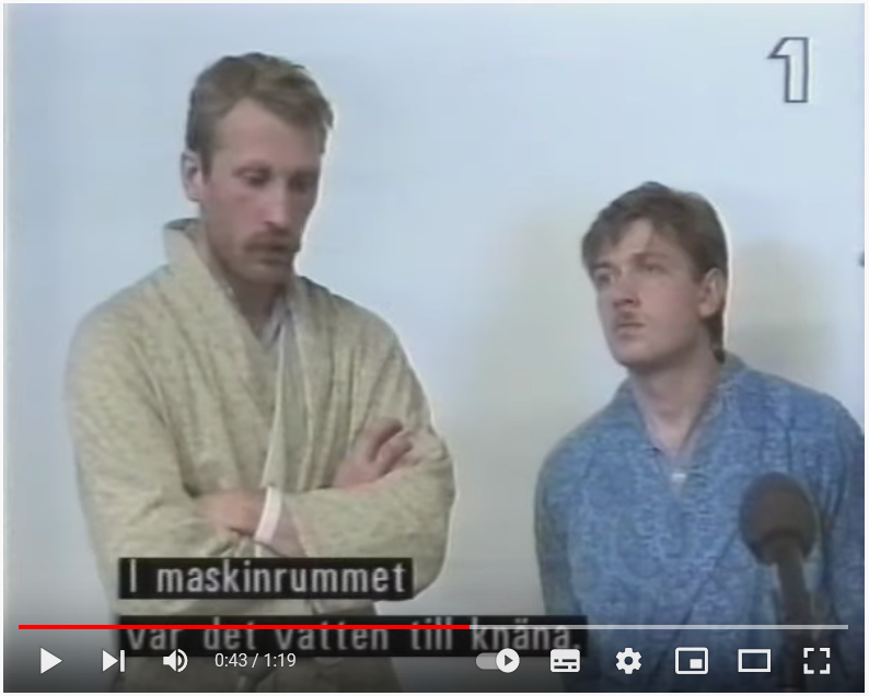

On üks eraldi huvitav seik Margus Treu ja Henrik Sillaste intervjuuga kohe pärast päästmist haiglas.
Rootsi TV videolõigul sellest intervjuust on koht, kus all on rootsikeelsed subtiitrid tekstiga "I maskinrummet var det vatten till knäna" ehk tõlkes "Masinaruumis oli vesi põlvini".
Enne seda on just tehtud videosalvestuse lõikamine ehk, et rootsi keelsed tõlke-subtiitrid peaks kajastama justkui eelmistes videokaadrites öeldut, sest samal ajal kui need subtiitrid on all aetakse juba hoopis teist (järgmist) juttu.
Sellest videolõigust on saadaval AKF Imre Kaas poolt YouTube üles laetud Rootsi TV uudiste video koos nende samade subtiitritega
https://www.youtube.com/watch?v=_19bbMoM1q0
Lõigatud koht on 0:42,5 (0:43)
All on subtiitrid "I maskinrummet var det vatten till knäna" aga .....
See tõlge ja subtiitrid on video alla pandud hiljem (ja väga lohakalt juhul, kui sooviti jätta muljet, et video on lõigatud just kohast, kus enne lõiget mehed ütlevad et vesi oli masinaruumis põlvini).... sest subtiitrid vale tõlkega tulevad alla üks kaader ENNE video lõikekohta. See välistab võimaluse, et mehed enne videos tehtud lõike kohta midagi sellist ütlesid.
Variandid on, et selline tõlge on tehtud sihilikult vale või on kogematta midagi valesti tõlgitud.
Minu arvamus on, et seda on tehtud sihilikult ja üritati jätta muljet, et mehed ikkagi ENNE lõikekohta midagi sellist ütlesid, kuid teostus on niivõrd lohakas (ega siis veel polnud ka selliseid digivõimekusi nagu praegu), et subtiitrite algus on jäänud kogematta viimasele kaadrile teisest videolõigust (mõeldud oli, et see tõlge algab täpselt samast kohast, kust on tehtud videos lõige).
Selgitan.
0:41 esitab reporter inglise keelse küsimuse "You see water coming in?"
0:41-0:42 Sillaste noogutab selle peale.
0:42 on veel viimane kaader eelmisest videolõigust, kus Sillaste noogutab ja samal ajal...
0:42 tulevad video alla subtiitrid "I maskinrummet var det vatten till knäna"
0:43 on videos lõikekoht kus on kokku liidetud kaks erinevat videolõiku või tehtud vahelt äralõige.
0:43 - 0:46 seisavad need juba 0:42 video alla tulnud valed subtiitrid video all edasi
0:43 - 0:45 Treu ütleb: "Ei hüpanud keegi vette" ja samal ajal läbisegi Treu jutuga esitab reporter poolikult küsimuse "Kas need kõik läksid...."
0:45 - 0:47 Sillaste: "Kõik ootasid millal laev hakkab kalduma"
....ja vahepeal...
0:46 kaovad need valed subtiitrid video alt.
0:47 on videos juba järgmine lõikekoht
Osaliselt sama video HELIlõik, mis on eelmises videos lõigatud 0:43 lõikekoha järel ilma rootsi keelsete subtiitriteta, on 28.09.1994 AK uudistes
https://www.err.ee/521072/aktuaalne-kaa ... mbril-1994
10:21 Treu ütleb: "Ei hüpanud keegi vette" ja samal ajal läbisegi Treu jutuga esitab reporter poolikult küsimuse "Kas need kõik läksid...." kuid taustaks jooksev pilt on teine (näidatakse pääsenute kiirabiga saabumist haiglasse)
10:27-10:37 on taustaks juba sama kaameraga võetud pilt mis eelmises rootsi uudiste videos alates 0:47 (lõikekoht) kus reporter esitab küsimuse: "kas teie nägite kui palju inimesed läksid nendesse... kas oskate ütelda?" ...
Küsimus on, et kellel ja miks seda vaja oli. Selge, et selle jamaga said hakkama rootslased (Rootsi TV).
Väga raske on seda põhjandada "kogematta" valesti arusaamise ja valetõlkega, sest midagi isegi ligilähedast mehed ei rääkinud vähemalt selles videos. Ja enne ning pärast seda kohta on rootsi keelne tõlge ja subtiitrid võib ütelda, et korrektsed.
Sealt (Rootsi TV subtiitritega videolõik) jõudis see "UUDIS" kohe (29.09.1994) näiteks CNN uudistesse ja ka meie ajalehtedesse

1. 28.09.94 10:03 antud tunnistuste kokkuvõte:
- viibis masinakontrollruumis koos kolmanda inseneri ja motoristiga;
- laev pööras 20 minuti jooksul külili;
- nägin autosid autotekil liikumas;

Vaga tore, et see viimasel pildil olev auk tana pressikonverentsil taustaks voeti. Nimelt on kuidagi arutelust valja jaanud tosiasi, et see on ainus auk mis on avalikkusega jagatud, kus on laeva kere/augu umbruse servad musta varvi. Igal pool mujal - rebenditel, molkidel, rambil jne on metalli servad harilike vee-aluse setete all hallid, heledad, tavalised metalsed.
https://youtu.be/jYlz1HMUsxY?t=29
alates 30.sek - valjapoole kaardus must metall. Samuti on juhuslikult selle augu taga autodekk.
Video oma mustade servadega laheb vaga hasti kokku kogu 1. deki rahva jutuga, mil argati paugu peale ja Mr. Skylight tulekahju haire.
Samuti tehti Estoniale eelmine paev enne hukkumist pommiahvardus. T6lgendatuna - vaid m6ned paevad peale ametlikult kinnitatud sojavae vedu (rootslaste riiklik ulestunnistus).
Pommid ja 90'd on kui sukk ja saabas mis kaivad uheskoos. Ei saa valistada ka mitut kellapommi, iga natukese aja tagant pauk.
Et mitte liialt pommiteooria fanatina tunduda, siis minu meelest oluline kysimus - kuigi laeva kyljel on augud, siis miks ikkagi visiir eemaldus?
