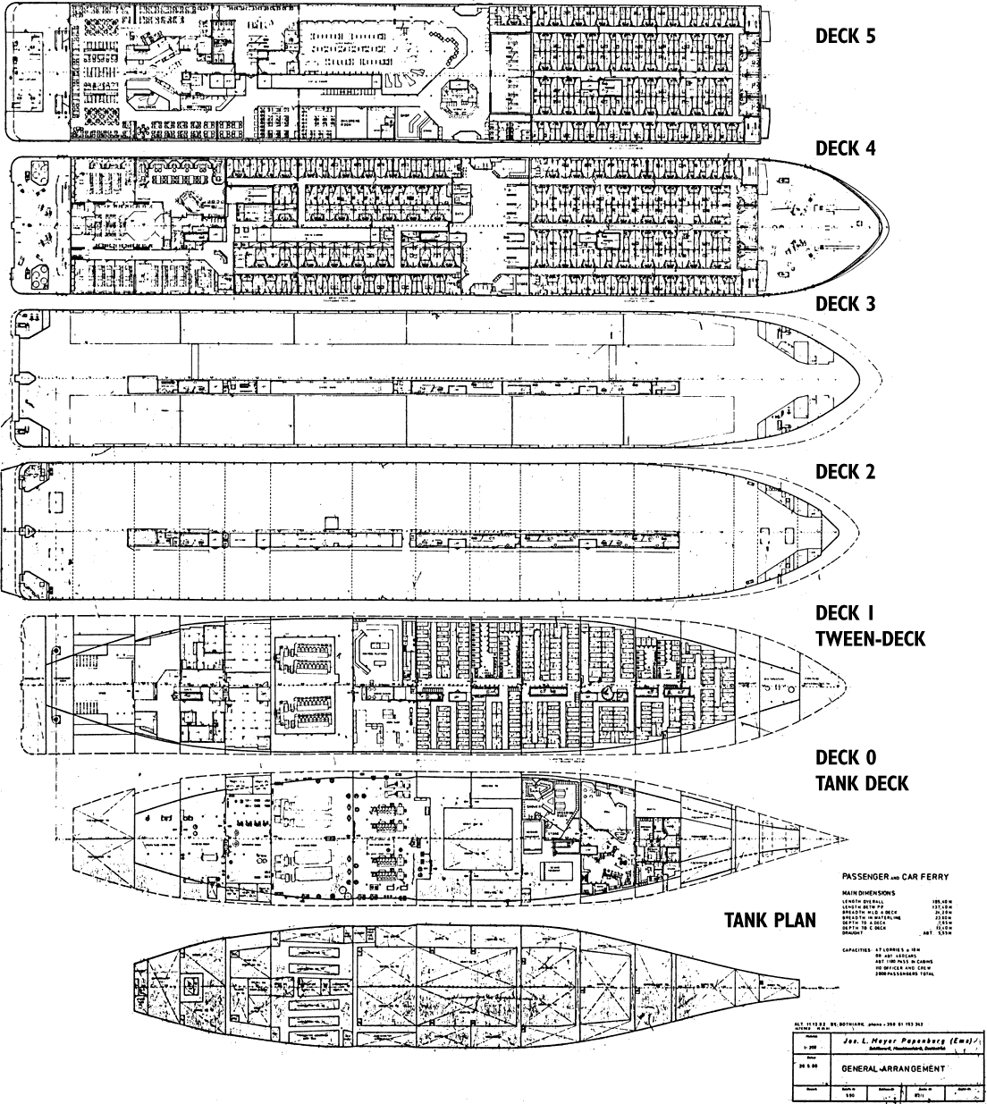

Kas Estonial oli selleks otstarbeks tõesti olemas kohe mingisugune omaette rambi kontrollruum? Enamikel RO-RO tüüpi reisilaevadel suleti ramp ja visiir hüdrojagaja kangidega, mis asusid otse laeva vööris autotekil rambist mõned meetrid eemal, et võiks isiklikult veenduda ka kogu käimasoleva protsessi korrektsuses?
2. tekil on rambi kõrval ruumid tõesti olemas.
Ahtrirõdul pikutanud reisija asukoht ja liikumine on skeemi täpsusega tunnistuseks vormistatud, aga Sillaste ja Linde tegevused on dokumenteeritud stiilis "Sai käidud ja tehtud, laev läks põhja, 1:24 olin mina juba parves".
No, olgu Lindet laevatehas ikka pinnis natuke rohkem ja tuli asju välja ka, aga Sillaste teab endiselt põnevaid asju.
Estonia skeem
Estonia skeem

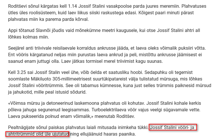

Väga raske on kõrvutada kahte laevahukku - üks läheb põhja vähem kui tunniga ja teine elab uppumatta üle 4 miiniplahvatust ja suurima võimaliku kaliibriga mürsu otsetabamuse.
Laeval ja laeval on vahe, väga mõttekas on võrrelda omavahel läbiva autotekiga parvlaeva ja autotekita reisilaeva, kus autotekk õnnetuse korral laevu ujuvust ei ohusta. Kusagilt netist nägin, et selle sama Õuna originaalloo korjasid ülesse ka Estonia vandenõuteoreetikud. Võiks juba võrrelda siis ka allveelaeva ja parvlaeva. :D :D :D
kui plahvatus toimub veeliinil või allpool -siis pole vahet mis laevaga on tegemist

Tegelikult just siis on vägapalju vahet ja kõik otsustab laeva konstruktsioon. Lisaks Estonial pole pommiplahvatust toimunud ametlikel andmetel (mingite muinasjuttude lahkamisega ei hakka siin uuele ringile minema) ehk pöördudes tagasi päris algusesse, kui see krdi visiir sealt eest läinud oli, siis mis krdi pärast seda pommi veel vaja oli. :shock:
