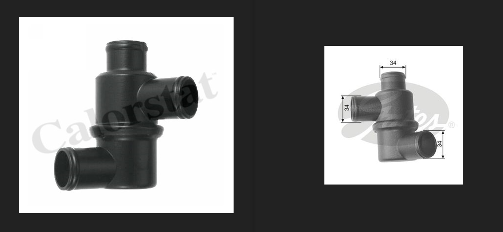

retti kirjutas: Mine sellist võhikumö.a perekooli rääkima.
M-2140 termostaat oli sama tüüpi kui VAZ oma kuid mitte 1:1. Nurgad olid erinevad.
Ei ole nii.
2140 termostaat on samasugune nagu 412 peal, st asub plokikaane vasakus esinurgas ja seal küljes on radika ülemine lõdvik. Ei ole välistatud, et mingid nõuka lõpuaja mudelid olid nagu 2141-l, aga enamik mitte. Vaata netist pilte "Moskvich 2140 engine" ja "Moskvich 2141 engine" otsinguga.
Vaz-i termostaat pole mootori küljes, vaid on ühendatud lõdvikute vahele sisselaske kollektori alla. M21412-l asub endises termostaadi kohas ainult temperatuuri andur.
retti

Kapten Trumm kirjutas:
Ei ole nii.
Vasakul VAZ ja paremal Moskvitš

Osad varasemad 2140 olid mäletamist mööda hoopis 412 termostaadiga.

retti kirjutas:Vasakul VAZ ja paremal Moskvitš
Kuna nende turuhind ja saadavus oli erinev, siis sobivalt tehtud puidust rakiste abil õnnestus sellise (uue) termostaadi suunda keerata ja kohandada endale parajaks.
Ei ole nii.
Poest uuena vanaisa poolt 1980a ostetud 2140-l, millega peale sõjaväge sõitma hakkasin 88-ndal, oli 100prossa voolikute vaheline termostaat. Tänu väiksele läbisõidule vahetasin mina seda esimest korda ja nurgad olid tõesti erinevad, nagu Retti ütles. Kapten tõmbab nüüd "hüsteeriat" tagasi palun. Sina võid pilte vaadata, inimesed kogesid seda elus. Tagavara sai ka soetatud, siiani garaazis vist. Mälu võib petta, otsima netis ei hakka, aga kas ei olnud ka vahe otsade arvus? Mosul kolm ja zigullil neli?(võimalik, et oli ka tavalise ja 08 vahe, kõike ei mäleta enam) Vazi kohta kogemus puudub kuni 2108-ni, mille poest uuena sain, loteriiga :)

Pane netti otsing "moskvich 2140 engine" ja vaata, palju tuleb sealt pilte Lada tüüpi ja palju 412 termostaadiga.
Vene korralduse juures ei saa välistada midagi - eksisteeris ka kategooria "eksportmudelid, mis ei läbinud kvaliteedikontrolli" jne. Polnud termostaate saada või "vanamehed garaazis rääkisid, et see on parem" jne, vahetati terve sõlm ära jne.
Ma olen neid mossesid näinud küllalt, muterdanud ka mõnda ja ei meenu küll ühtegi Lada tüüpi termostaadiga, aga äkki mälu mängib vingerpussi ja oli nii, et mingist aastast alates tehti teistmoodi.

Alexy kirjutas:
Ei ole nii.
Jah, 2108-l oli oma, teiste nurkadega ja lisaväljavõttega paisupaagile. Olen ise omale "asendanud", keerasin nurka "õigemaks" ja jootsin lisaväljavõtte. Must nitro peale ja "käras nagu päris".
https://partlada.com/Cooling-system/290 ... embly.html

Viide sellisele autoriteetsele allikale nagu "Varuosade kataloog AZLK 2141 ja 21412" annab sellist infot, et on kasutusel kaks termostaati, üks neist algab koodiga 2101 (mis on siis 06 mootoril) ja teine 2141, mis on siis 412 mootori oma. Kuna sama raamat "tavalise" mosse osadele viitab koodiga 412-, siis antud termostaat on veel mingi "kolmas".
Ilmselt küsimus selles, et 21412 peal olev mootor Uzam331 on sama 412 mootori ökoversioon ja vahe võib Ziguli termostaadiga olla toruotstes ja mosse termostaadiga temperatuurides. Selline Lada tüüpi termostaat on saadaval ka 412- varuosakoodiga. See ei sega vene saitidel seda pakkumast ka 2141 termostaadina, aga olen neid näpu vahel veeretanud, vahe on avanemistemperatuuris.
Original termostaat 21412 peal on messingist korpuses ja värvitud halliks, praegu poes müüdavad on plastikust kinnises korpuses - st mingi muutmine ei ole võimalik.
2106 mootor, mis pidi algselt olema 2141 peal ajutise augutäitena, kuniks valmib Ufaa õige mootor, pisteti sinna peale üldse ilma mingite täiendusteta, eks sellest ka ka need 2101 varuosakoodid.
