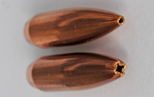

Mul siis järgmine küsimus. Mis moon on OTM ammo? Mul potsatas postkasti maru hea

OTM on Open Tip, Match. Kasutatakse ka tähiseid HPBT (hollow point boat tail), SMK (Sierra MatchKing ühe tootja järgi), Lapua toodab Scenari nime all jne

Eelnev jutt täiesti õige, lisaksin selle, et nimetatud OTM on jänkide tehniline termin täpsuskuulile, mille mantel täidetakse pliisisuga otsast ja kokkusurutud mantlile jääb väike auk sisse. Tavalist FMJ kuuli täidetakse tagant ja kuuli otsik on tavaliselt sile. Lisasin siia paar fotot, kus keskel M80 ja äärmised sama kaliibriga täpsuskuulid. Otsast täidetud kuul on väga täpse ja ühtlase tagumise otsaga, ja selle tõttu pikemal laskekaugusel täpsem ning säilitab parema BC tõttu paremini kineetilist energiat. Soome KJ ametlik SN kuul on Lock Base kuuliga, mis on tagant täidetud, sest see on piisavalt täpne ja parema läbivusega kui Scenar. Jänkid olid vahepeal mures, kas sõjas tohib OTM kuuliga inimest lasta, otsustasid, et tohib küll, sest kuul ei ole eriti kõvasti lammutav võrreldes FMJga. Jahimehed armastavad sellega väiksemaid loomi lasta, purustab vähem liha kui tavaline poolmantliga jahikuul.
- Sierra OTM kuulide otsad.jpg (30.29 KiB) Vaadatud 5001 korda
- Sierra M80 ja OTM kuulide sisu.jpg (67.92 KiB) Vaadatud 5001 korda

Süübisin vähe sügavamalt ise ka asjasse ja jõudsin samale tulemusele mis Leo, ta lihtsalt pani lühidalt selle eesti keelde. Scenar lõi asja kohe klaariks.
Reaalklassi lõpetanuna mäletan, et kõigil lendavatel asjadel millel on auk sees, on suurem õhutakistus... Kuidas saab see kuul täpsem olla? See selleks - tuleb uuesti füüsikasse ja ballistikasse süveneda
