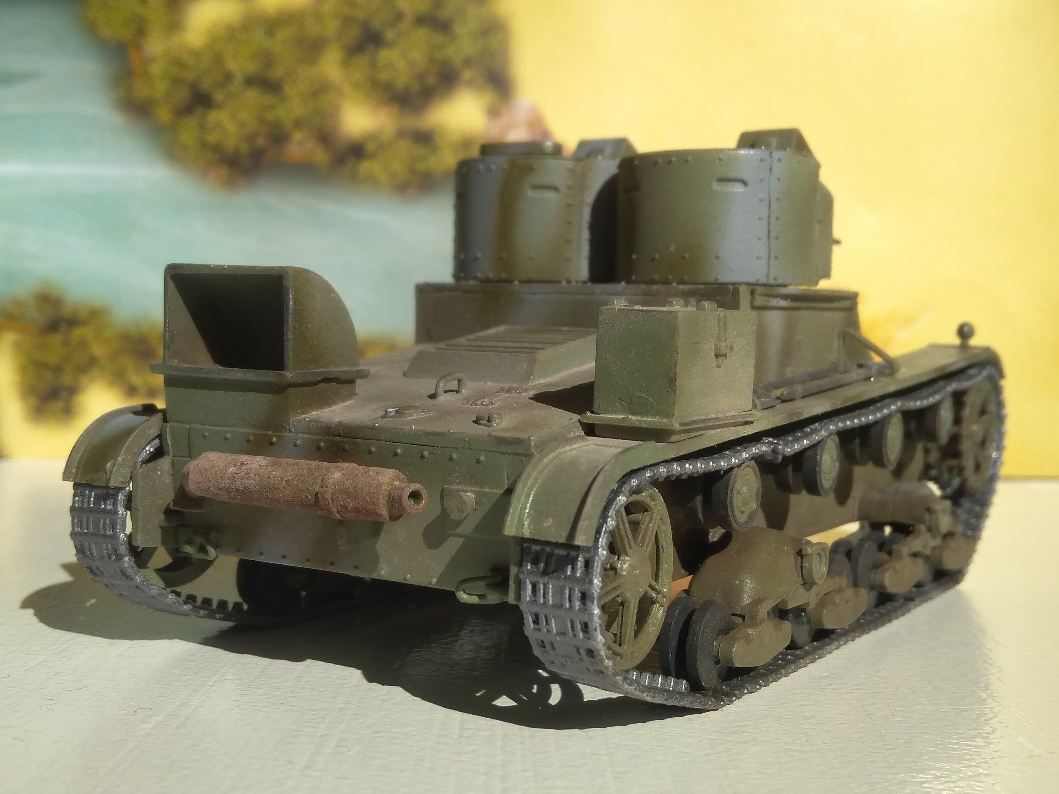

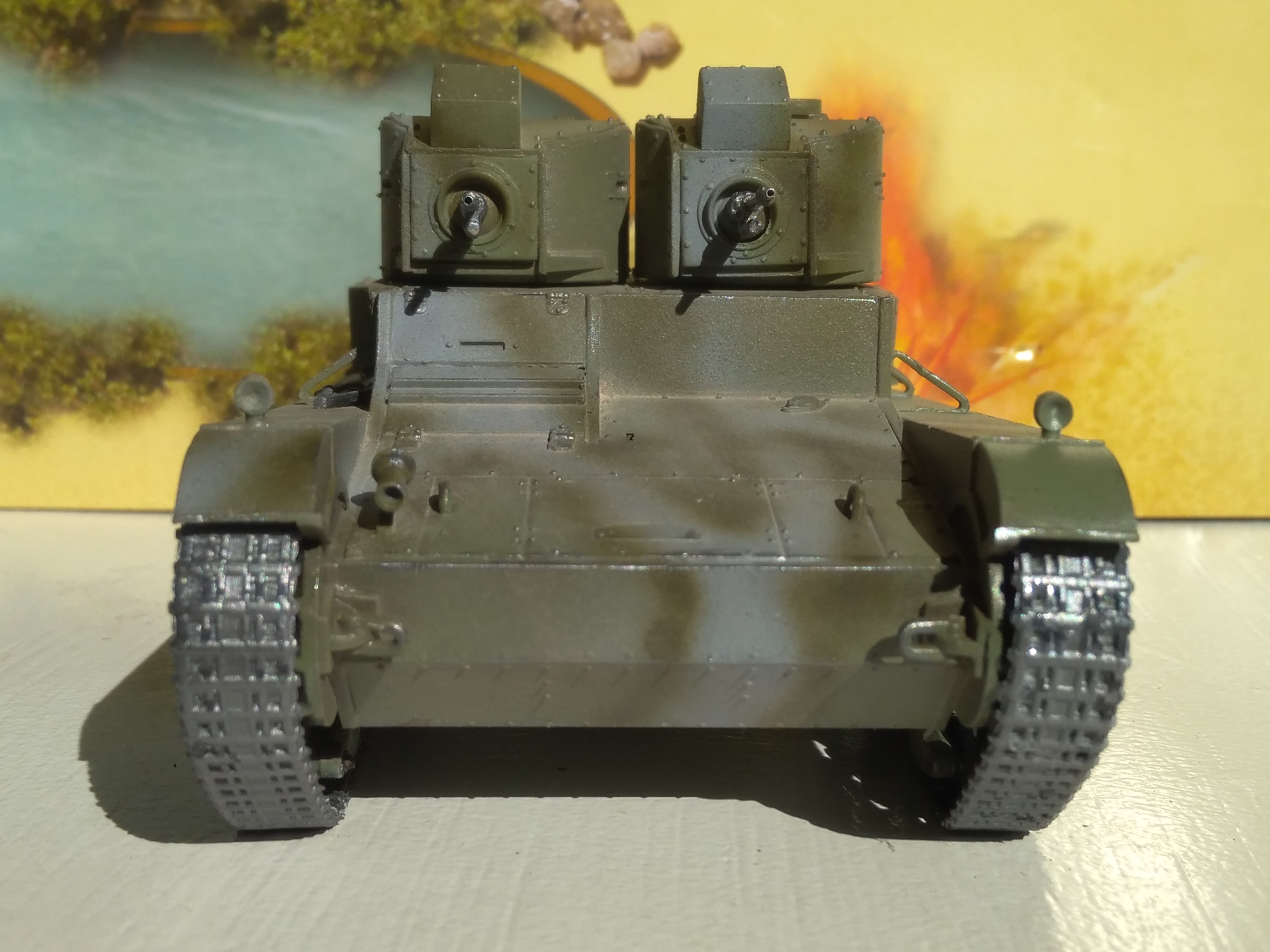

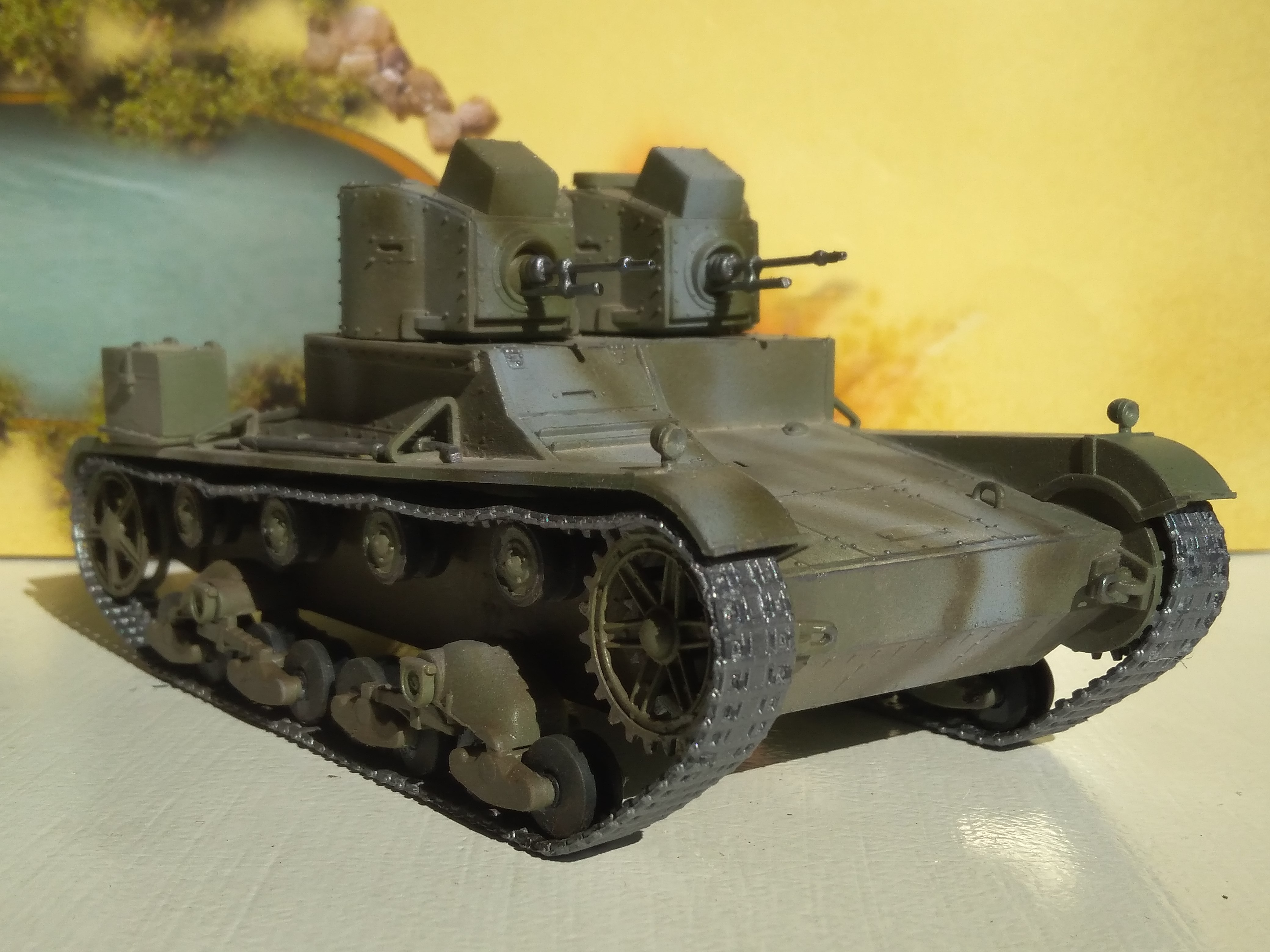

No nii, nüüd siis juhtus selline lugu, et minu 4 aastane poiss noolib minu mudelite riiuli juures. Olen siiani suutnud teda 1/35 mudelites eemal hoida, kuid otsustasin teda veidi rõõmustada ja ostsin Mirage Hobby Vickers Light Tank E Mk.A. Plaanisin selle kuidagi kokku panna, veidi värvida ja las siis mängib. Sattusin aga veidi hoogu, vahetasin välja kuulipilduja torud ja luukide käepidemed ning lõikasin lahti mootori jahutusribid. Ühesõnaga masin sai päris hea (Mirage Hobby kohta) ja nüüd ei tahaks mitte seda poisile mängimiseks anda, peab vist uuele katsele minema :wall:

jaa, täitsa okei mudel. roomik muidugi on tõsine roppus, aga ega sellie originaalpakendi puhul väga ei maksa lootusi üles kruvida.
järgmine kord anna mudelile natuke tummisemat õlivärvipesu ka - praegu on igasugused vaateavad kerega ühte värvi ja torkavad silma.

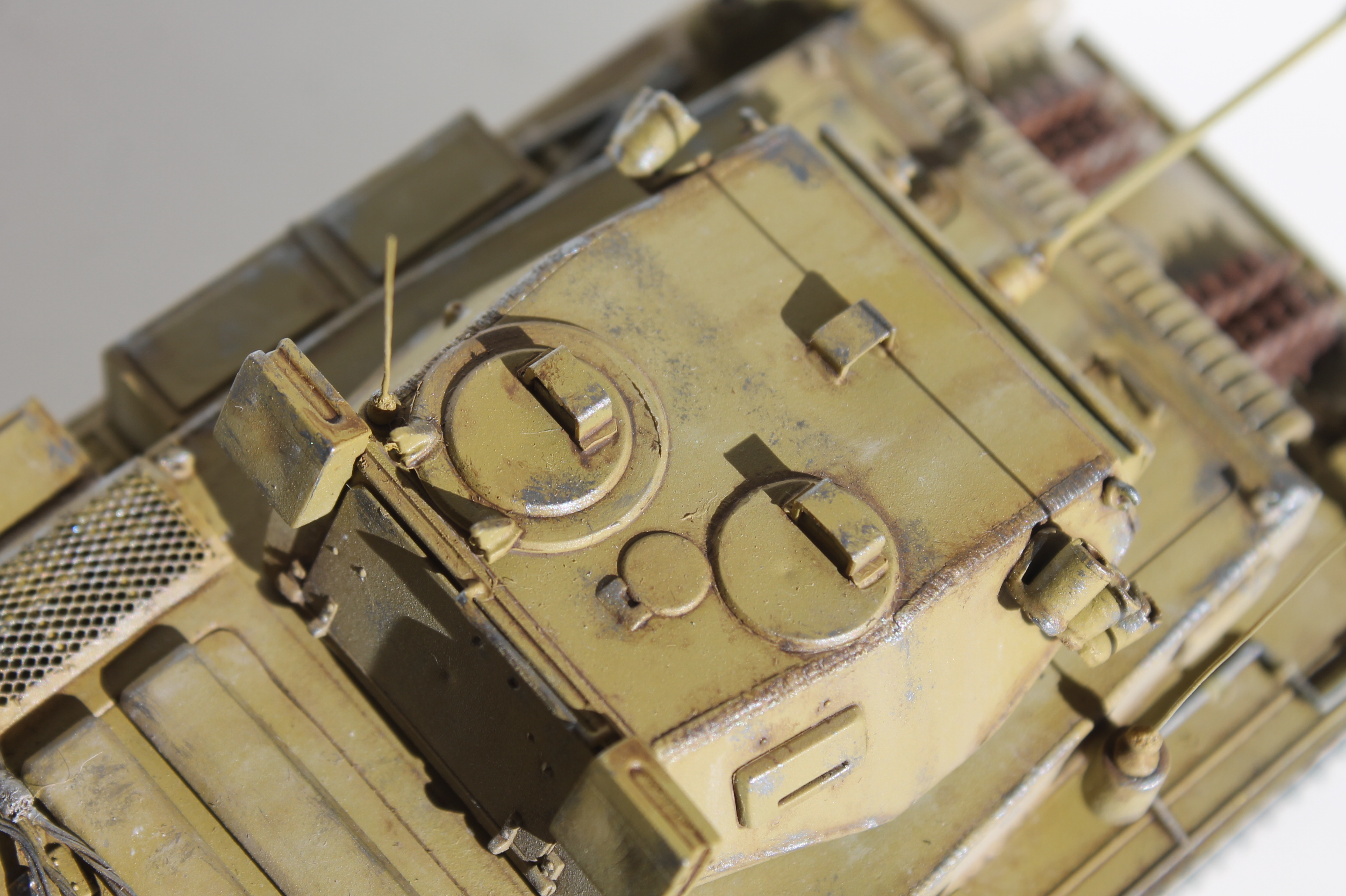

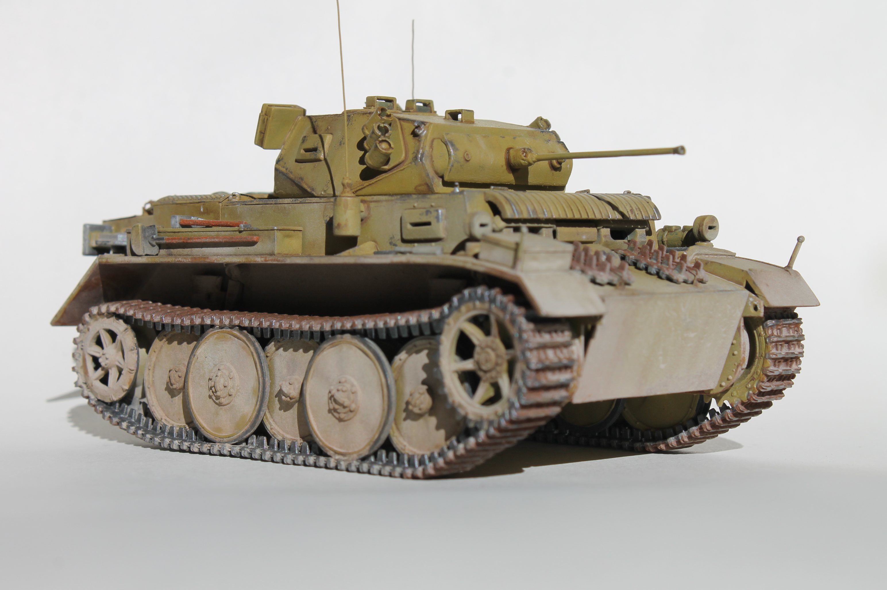

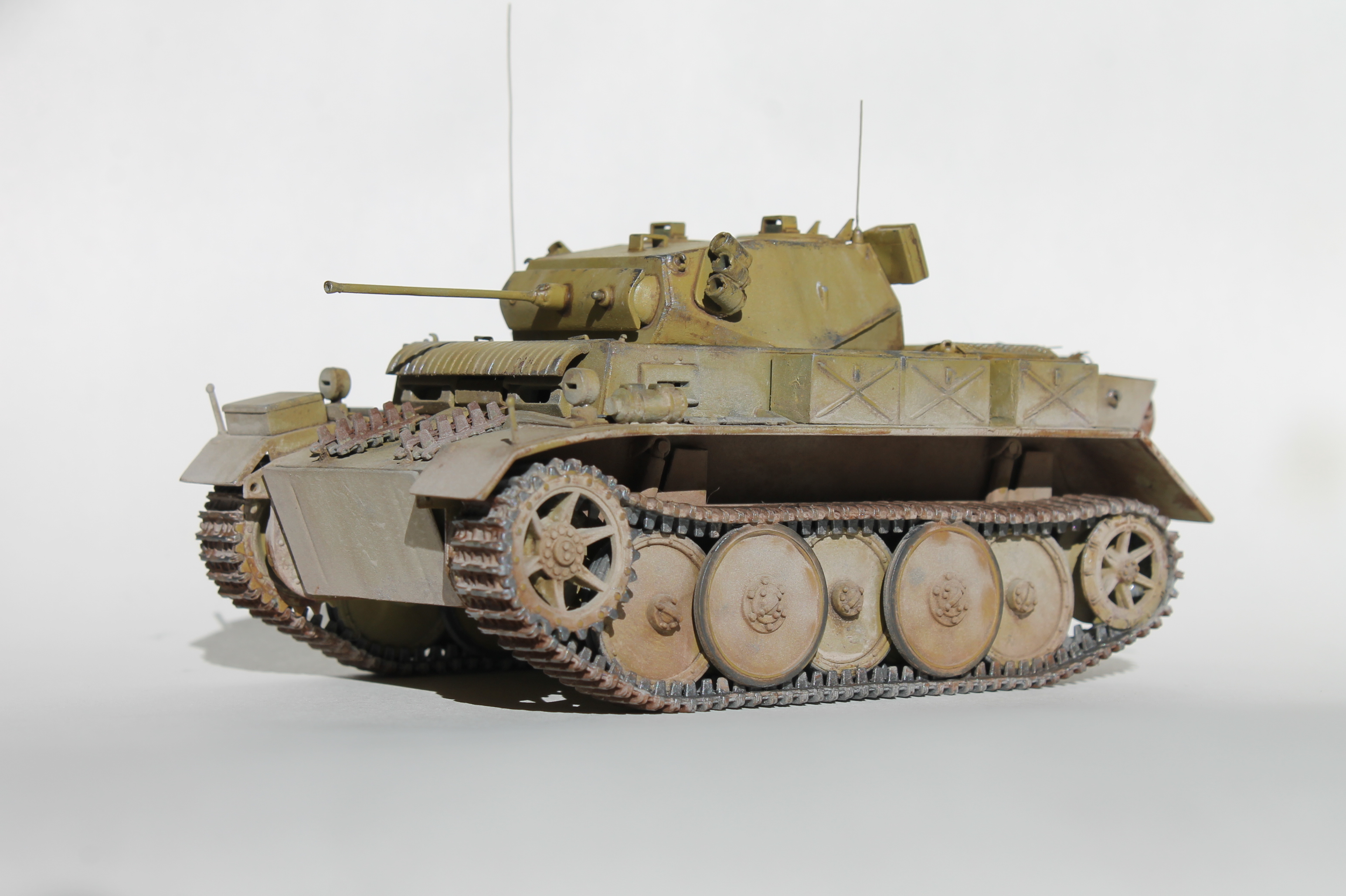

Lõpuks loen siis valminuks järgmise masina, milleks on Panzer II Ausf. L "Luchs" (VK. 1303) Poola mudelitootjalt Mirage Hobby.
Tankist endast siis ka: 1943. aasta septembriks oli tootmisvalmis saanud järgmine Panzer II mudel L. Masin oli edasiaretus katsemasinatest VK.901 ja VK.903, kuna järgnevad masinad ei mahtunud enam 9 tonni kaalukategoorjasse, said need uuteks tehasetähisteks VK.1301 ja VK1303, viimane jõudiski seerjatootmisse Panzer II Ausf. L nime all. Antud masinad erinesid eelnevatest Panzer II mudelitest (A-F) täielikult. Need olid uued suurte nn malekorras kanderatastega kiired tankid, vaid relvastuseks sarnanes eelnevate mudelitega, milleks oli 20 mm automaatkahur. Masina šassii valmistati firmas MAN, pealisehitised ja torn Daimler-Benzis. Tankil oli 180-hobujõuline 6-silindriline Maybachi mootor HL66P, mis andis talle maanteel kiiruseks 60 km/h ja maastikul 42 km/h, tegevusraadiuseks vastavalt 290 km ja 175 km. Lahingumoona oli kaasas 320 mürsku ning kuulipildujale MG34 2280 padrunit. Kaalu oli 11,8 tonni. Mõõtmed - 4,63 m pikk, 2,48 m lai ja 2,22 meetrit kõrge. Meeskonda kuulus 4 meest. Tanki soomus oli kuni 30 mm paks. Tanki toodeti septembrist 1943 kuni jaanuarini 1944 MAN-is ja Henschelis kokku 104 (mõningatel andmetel 133) masinat. Viimaseks jätsin fakti, et see oli ainus Panzer II seerjatootmises olnud mudelitest, mis sai omale looma nime - ilves (Luchs).

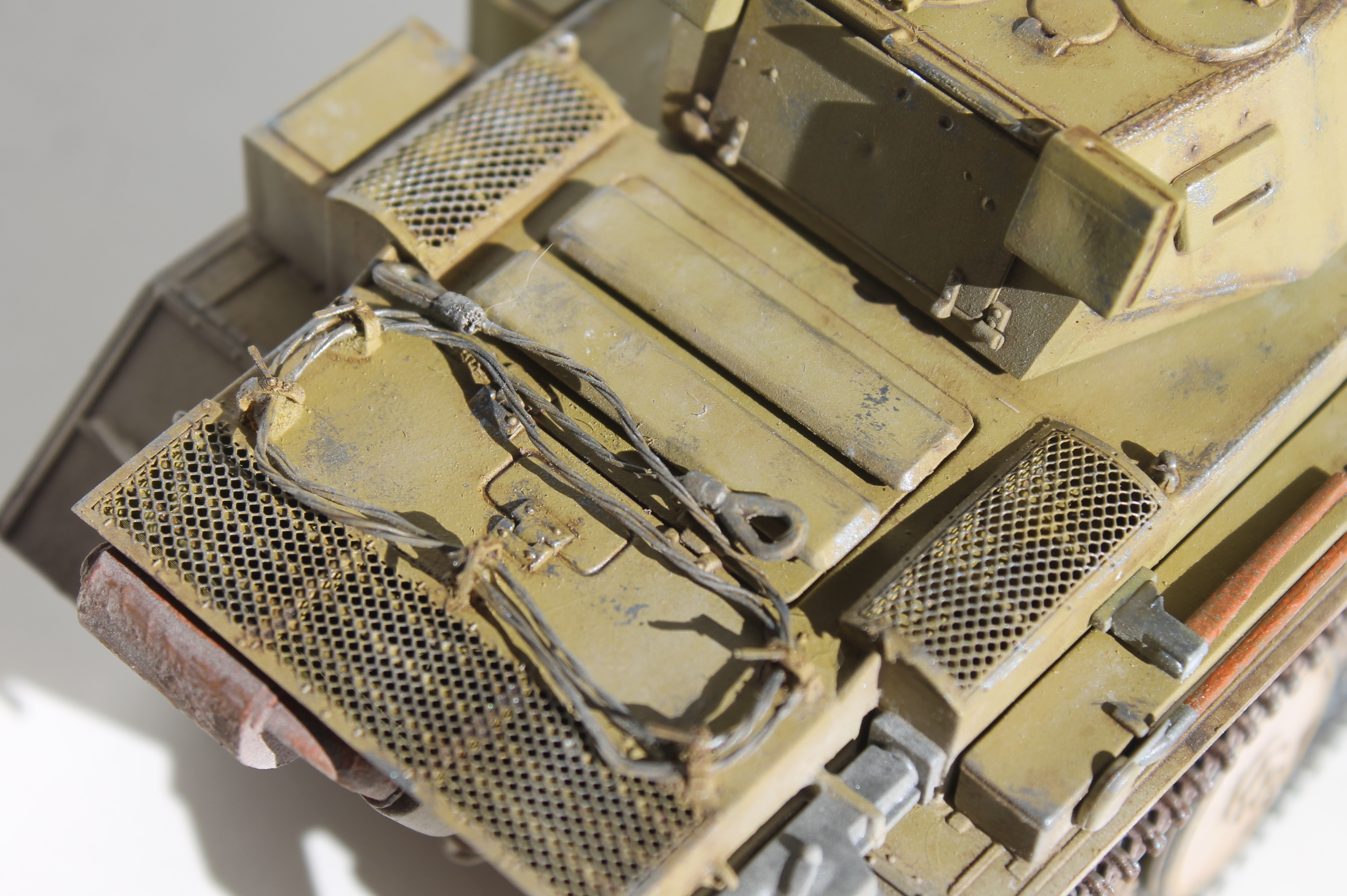

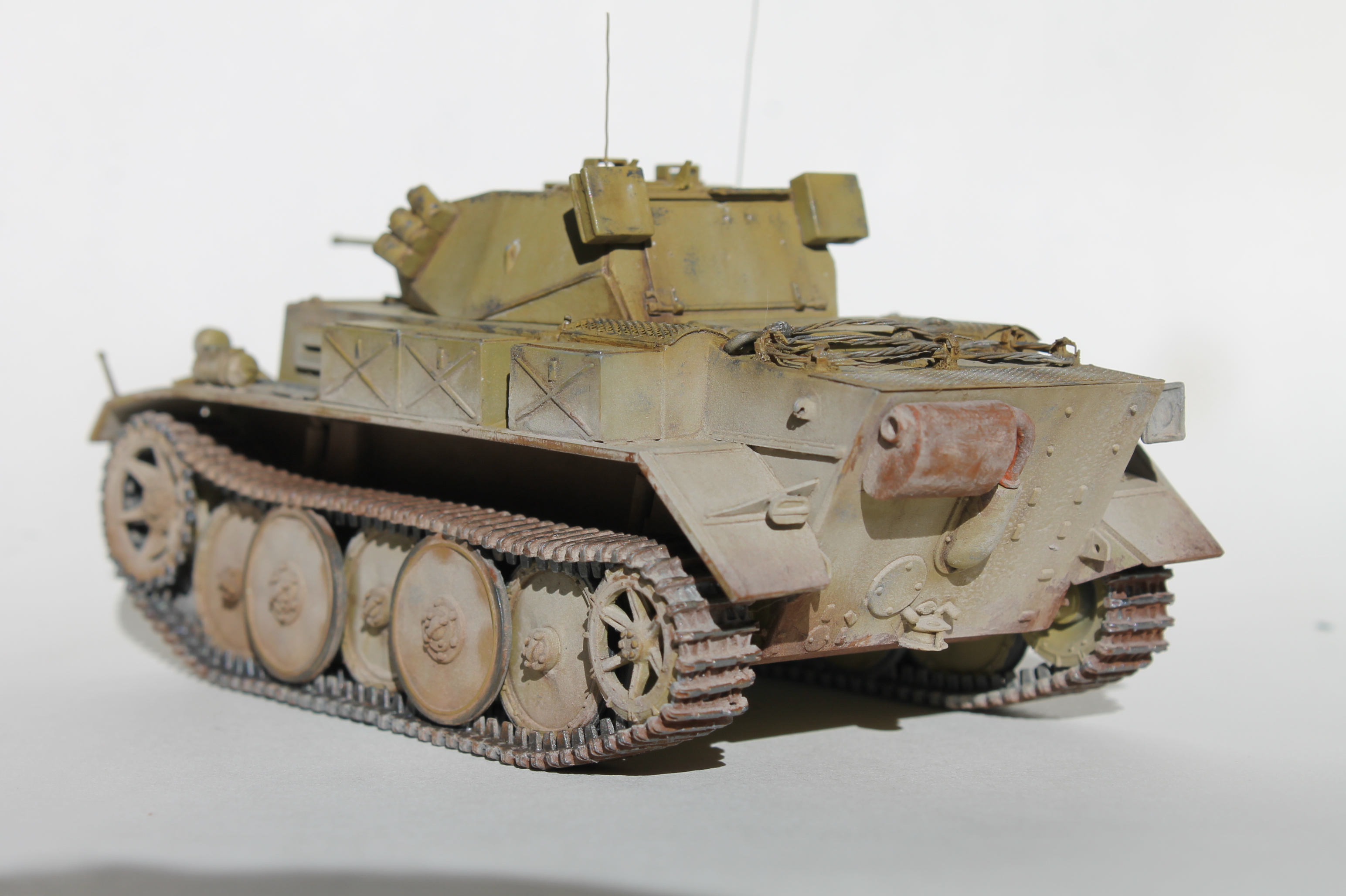

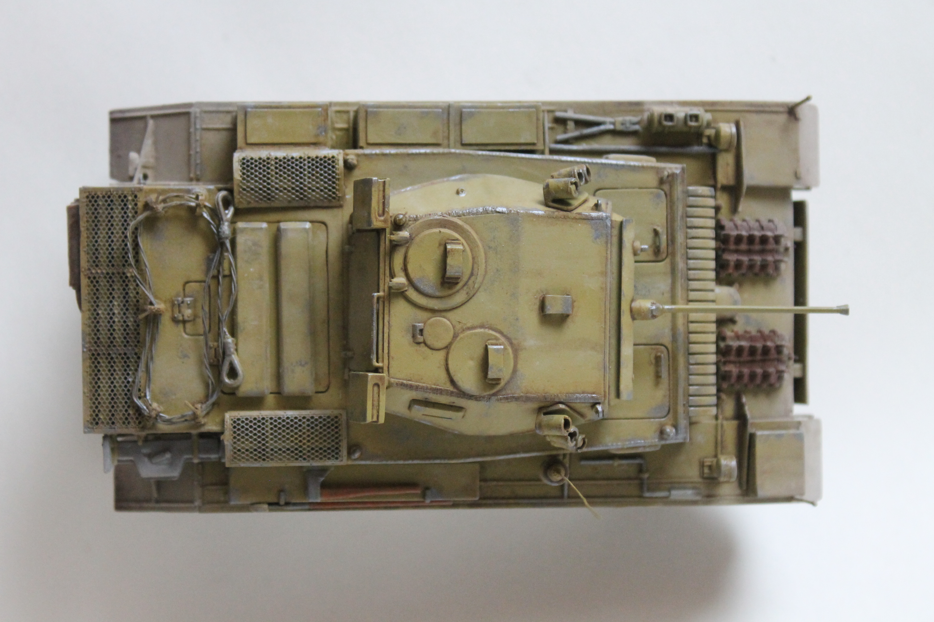

Ja veel mõned pildid:

ei no täitsa hea näeb välja. midagi ilkuda ei olegi, kui siis, et äkki roomikult võiks rohkem metalli vastu läikida, aga no see pole ka nüüd selline asi, et peaks seppuku jaoks sõpra kutsuma tormama.
mudeli ajalugu on huvitav küll, aga mina isiklikult sooviks rohkem teada kuidas oli "fiiling" tooriku endaga. mis taseme kvaliteet tundus, kas läks hästi kokku, oli mingeid kitsaskohti jne.

Minule tundub see mudel täiesti OK.
Küsiksin üle, et mis roomikud sellega komplektis olid? Kas needsamad saidki mudelile alla pandud? Kui nii, siis on kõik väga naturaalselt välja kukkunud - see kuidas roomik välja näeb, määrab mudeli välimuses tavaliselt rohkem, kui arvatakse. Roomiku põhitoon võiks veidi tumedam pruun olla, praegune tundub selline veits roostekarva, aga see on ainult minu arvamus. Ja lülide harjad võiks veidi rohkem läikida, nagu Hertsog juba mainis.
Tugirataste bandaažid võiksid puhtamad olla, pruuni pesu jälgi on siin ja seal, see naturaalsust ei lisa, sest rataste veerepind on tavaliselt suht ühtlane. Pruuni pesuga on nii mõneski kohas veidi üle võlli läinud - väiksemas suuruses pildil see välja ei paista, aga suurema resoga piltidel torkab silma.
Mille kallal võiks veel vinguda? Tross on suure resoga pildil veidi nutune, selle võiks asendada tavalise 0,5 mm terastrossiga, tule peal pehmeks lasta ja siis ta kuulab vahel isegi sõna.
Aga üldmulje on väga hea, nii et õnnitlused!

Ilus mudel, metalsust kumab ka kenasti siit sealt. Vast jah roomikutel võiks kerget metalli rohkem olla aga see on pisiasi. Tank ise on ka mõnusalt kompaktne kast.

Aitüma teile, jäin ka ise lõpptulemusega rahule. Peab siiski tunnistama, et üht-teist oleks saanud siiski paremini teha. Kuna masina ehitus venis ja venis siis lõpuks kibelesin värvimise kallale. Trossi kohapealt võin öelda seda, et seda ei pidanud algselt üldse tulema, aga kuna masinaga oli veidi fotoetsi kaasas, nende hulgas ka trossi kinnitused, ei tahtnud neid tühjaks jätta. Kuna polnud õiget traati millest teha siis selline ta sai, kaugemalt vaadates pole vigagi. Roomikud on need mis masinaga kaasas olid, üllatavalt head. Kui tavaliselt viilin kõik lülid ükshaaval üle siis see kord jäi see töö ära, kuna sobisid kokku ilma viilimata. Kokku panemise osas muud tähelepanu väärset polnud, eks viilimist ja pahteldamist oli üksjagu, aga detailid sobisid päris hästi. Üsna palju oli valuvigu, üks mis jäi parandamata on näha ka mudeli esi lisasoomusplaadil. Arvestades tootjat, Mirage Hobby, siis üllatavalt hea mudel, muidugi ei saa võrrelda seda Dragoni või mõne teise kõvema tegijaga.
Üks negatiivne asi mida peab kindlasti ära mainima on kaasas olev õpetus. Minu jaoks jäi see kohati segaseks ja pidin abi otsima neti avarustest

Muidu tipp-topp.
Aga sumps vajaks väheke tuunimist. Lihtsa vaevaga saaks väljalasketoru õhemaks tuunida.
Ja sisse tõrts musta.
Ja mitte ühtegi dekaali? Päris anonüümne eksemplar.

Sumps on tõesti enda apsakas, lihtsalt ununes ära, kuigi mingi hetk oli meeles. Nagu ma juba mainisin, et kibelesin kiirelt värvima, õlipesu ja muud triibutamised-täpitamised tehtud ja siis avastasin, dekaalid panemata. Ei taha enam susima hakata, äkki keeran midagi veel pekki ka. Pärast kahju, et rikkusin ilusa asja ära. Las jääb, äkki oli mõnel masinal puudu :dont_know:

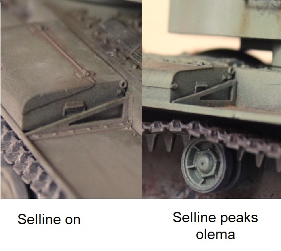

No nii, enne uue mudeli esitlemist tahaksin veidi sõna võtta ja avaldada oma pettumust selle suhtes. Peab tõdema, ütlus selle kohta, et eesti mees paneb kõigepealt uue asja kokku ja siis alles tutvub juhendiga peab paika. Nimelt tegemist on Trumpeter KV-1 model 1939 tankiga (paljud juba kindlasti teavad mis sellega on). Mind on alati huvitanud sellised haruldasemad masinad nagu näiteks prototüübid, eelseeria- või siis väikese toodangu arvuga tankid. Seda on ka see Trumpeteri KV-1, mida toodeti kõigest 14 tanki.
Mudeli kokkupanemise suhtes ei ole ühtegi halba sõna, aga kui masin valmis sai ning selle tausta uurima hakkasin selgus, et see pole üldsegi see mis olema peaks. Hakkame siis algusest.
Karp peaks sisaldama 1940 aasta alguses toodetud ümara torniga tanki KV-1 (tegelik nimetus „KV Väikese Torniga“, nagu neid algselt kutsuti), torn on küll selle masina oma, aga korpus ja veermik kuulub alates 1941 aasta kevadest tootmisse läinud masinale. Kuna 1941 aasta lõpus ja 1942 aasta alguses ehitati need masinad kõik ümber siis võiks ühte nendest masinatest valmistada, kuid see eeldaks ikkagi suurtüki L-11 vahetamist F-32 vastu.
Alustame algusest:

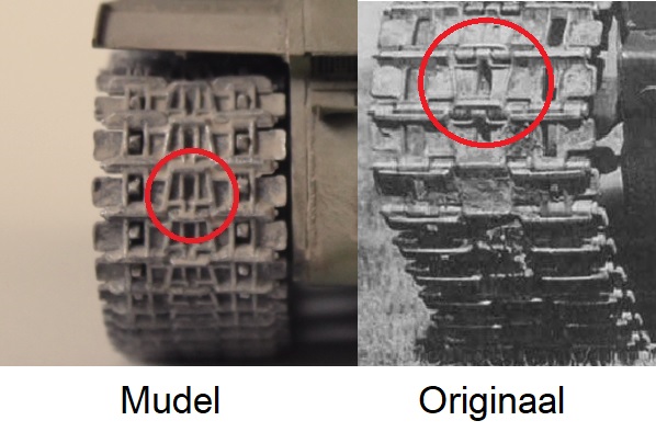

Roomiku hamba tugevdused ilmusid alles 1941 aasta juunis.

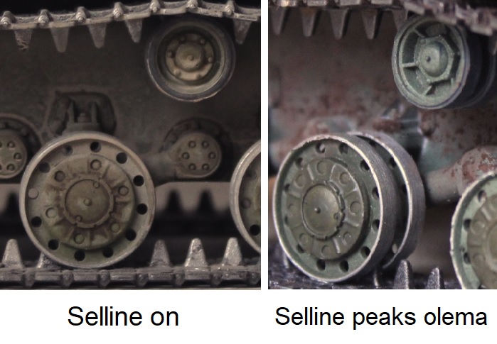

Kanderattad ja tugirullikud, neist esimesed ilmusid 1940 aasta oktoobris ja teised alles 1941 aasta märtsis.

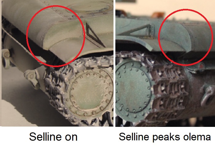

Korpuse tagaosa on täissuuruses kumer, mis võeti kasutusele 1941 aasta kevadel, varasematel masinatel oli pealt sirge ja vaid tagaosa kumer. Selle oleks saanud muidugi õigel hetkel ära parandada, kuid nüüd on veidi hilja.

Juhi periskoobikattel on ääris, kuid need ilmusid alles 1941 aasta märtsis.
Porilauad on laiemad, kui peaks olema, kuid see on minu jaoks kõige vähem oluline. Komplektis olevad tööriistakastid võeti kasutusele 1941 aasta jaanuaris.
tööriista kastid.jpg (69.88 KiB) Vaadatud 1916 korda

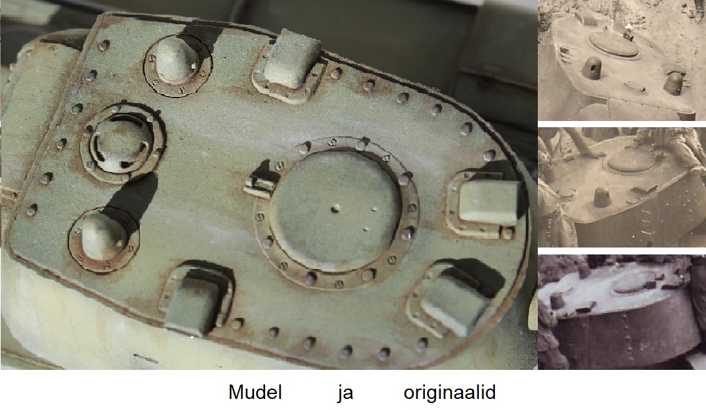

Nüüd siis torn. Esiteks torni katus asetseb külgede suhtes veidi kõrgel, peaks olema külgedega ühel tasapinnal. Teiseks kogu torn asub korpusega võrreldes natukene liiga kõrgel. Peale selle, torni katuse äärtes olevad poldipead on ülearused, originaalmasinal neid polnud kuna katusepoldid sisestati seestpoolt pimeaukudesse. Ülearused on veel torni luuki ümbritsevad kõrgemad poldipead. Periskoopide ja ventilaatori äärised ilmusid 1941 aasta märtsis, kuni sinnani olid need lihtsalt keevitatud.
Kokkuvõtteks, ma ei aja taga igat pisiasja, aga selline avastus pani mind tõsiselt mõtlema, et teha see asi uuesti ja nüüd juba nii nagu peab. Keeruline see pole, sest enamus väljavahetamist vajavaid detaile on olemas Trumpeteri „KV Suure Torniga“ komplektis.

Nii see algab - kõigepealt tekivad küsimused, et mida siis tootja on karpi kokku miksinud ja edasi arusaam, et see kõik ei sobi karbil oleva kirjaga kohe kuidagi kokku. Kahju muidugi, et mudel juba valmis on, sest selleks, et antud toorikust 1939 aasta masina mudel teha, on vaja üksjagu tööd.
Aga alustuseks poleks paha vaadata siia: https://drawingstanks.blogspot.com/2014 ... -post.html, allpool on sellesama torni kere joonised, seal on mõned momendid hästi näha.
Pärastpoole üritan veel üht-teist kokku kribada - mul on endal sama asi plaanis pärast SMK-d.

Need torni joonised on esimese, ehk siis U-0 joonised, seeria masinatel ei olnud torni tagaküljel oleva kuulipilduja kinnituse ümber seda võru vaid lihtsalt väljaulatuv kuppel. Aga kas siis torni lael olevad needid olid siis või mitte, fotodel neid näha pole?

See kõige esimese torni kere oli põhimõtteliselt samasugune nagu ka ülejäänud 17 sama tüüpi tornil. Tagumise kuulipilduja-ambrasuuri võru sarnaneb üldjoontes SMK tornil olevaga - eks esialgu oli nende konstruktsioonis päris palju sarnasusi. Millal teistsugune ambrasuur paigaldati hetkel ei ütle, vähemalt 1940 aasta aprillis valmistatud U-7 kandis juba uut.
Sama lugu on ka neetidega torni lael - SMK tanki tornil olid need samuti piki perimeetrit olemas ja kuna need olid peitpeaga, siis esimeste KV tankide ähmastelt fotodelt neid leida ei ole võimalik. Nende kohta kirjutas spetsialist, et torni lael likvideeriti need 1939 aasta lõpus -1940 aasta alguses. Nii et siin loeb päris palju, mis perioodi masinat teha kavatsed.
Mudeli tornil on külgedel samuti mingid poldipead - nende asemel peaksid olema korralikud kumera peaga needid.
