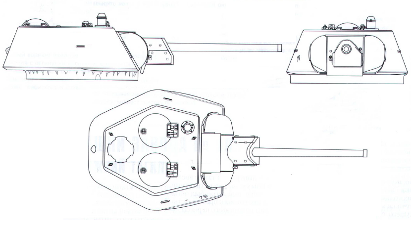

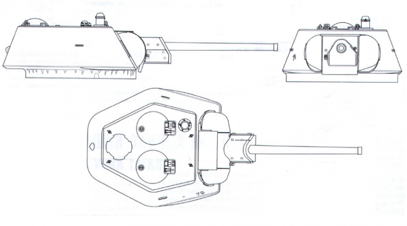

Neid nn. mutrikujulisi torne oli üsna palju väikeste erinevustega, kuid lühidalt öeldes kõige suurem erinevus oli nurgeline- (see mis on fotol) ja ümar torn (mis on sinu joonisel). Väga hästi on T-34 tornide erinevus (mitte ainult tornid) välja toodud venekeelse raamatusarja raamatus "Фронтовая иллюстрация 2007 01 - Т-34-76 Снизу доверху часть 2". Ka sellel foorumi lehel on nendest nn. Nõukogude Eesti eest tankidest juttu, tornide joonistel on küll väikesed puudused-erinevused (vähemalt tankidega nr.1006 ja nr.1005), kuid kuju on sarnane: https://www.warrelics.eu/forum/russia-s ... -a-241681/
Muide, kui vaadata eelmist joonist ja fotot (T-34/76 numbriga 773), ei lähe ka joonis ja foto kokku, nimelt joonisel oleva torniga tanki valmistati ainult ühe torniluugiga, aga fotol on näha avatuna kaks luuki. Seega paistab ka seal olema nn nurgeline mutrikujuline torn.
Õiged tornid peaksid olema masinatel numbritega 1006 ja 1005 selline (1004 koha pealt jään praegu vastuse võlgu):
- t-34.png (218.21 KiB) Vaadatud 3107 korda

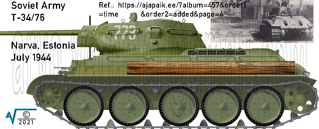

Suur, suur tänu, selgituste ja ka must/valge torni illustratsiooni eest. Saan nüüd paremini aru, kuidas ma oma '1006' tanki-torni uuendama peaksin. Teen parandused ära, siis lisan uuema(d) värvitahvli(d) Teile hindamiseks.
Sooviksin ka väga tankil nr. '773' tanki-torni paremini esitada. Kuidas selle tanki 'õige' torn peaks välja nägema?

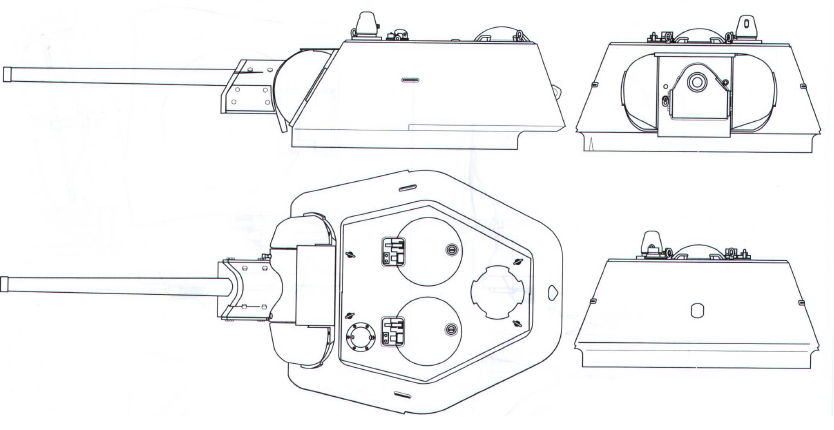

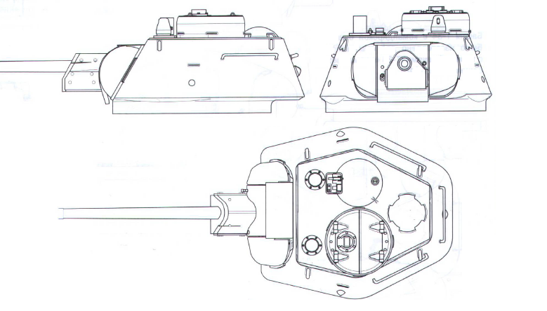

Kahjuks ei ole ma leidnud sellest nr.733 tankist suuremat pilti, kuid kaks asja on kindlad - tankil ei ole ühe luugiga vanatüübi torn (nagu sinu joonisel) ning pildil on näha kahte ühesugust avatud luuki. Selliste luukidega masinaid (ilma komandöri tornita) kutsuti Miki-Hiirteks, eks ta avadud luukidega seda meenutabki. Kuna selliselt pisikeselt pildilt pole võimalik pisidetaile eristada siis panen siia kaks joonist, milline see torn olla võiks, ise kaldun esimese variandi poole.
Re: Arvo "käre-maru-vahva" Nurk
Leidsin interneti avarustest ülesse selle pildi tankist numbriga "773" ja kui mu nägemine mind alt ei vea siis see tagumine tank on numbriga "771". Sellest masinast on internetis liikvel veel teisigi pilte ja kuna neil kahel masinal on ühesugune torn siis arvatavasti sarnanevad nad ka muudes osades. Tasub tähelepanu pöörata veermiku osale, nimelt esimene suur ratas erineb teistest. Panen siia igaks juhuks ka lingi pildist kus on selgesti näha tanki numbriga "771" Narva jõge ületamas: https://pobeda.elar.ru/issues/osvobozhdenie-tallinna/
Kui ma enne kahtlesin tornides siis nüüd olen üsnagi veendunud, et tegemist on esimese variandiga.

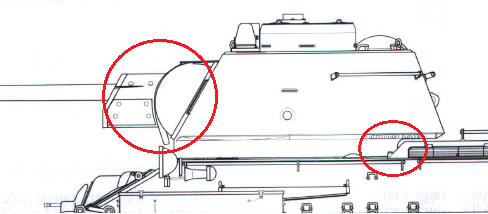

Tervitus, no nii palju mul ikka aega jätkub, et sinu värvitahvleid vaadata (muideks mulle väga meeldivad, ootan alati huviga uusi). Ei loe end eriliseks eksperdiks, kuid minu lemmikuks on II maailmasõja tankid ja kuna T-34 ehitati kõige rohkem siis tema on saanud ka kõige suurema tähelepanu.
Nüüd siis sellest T-34/76 tankist "Nõukogude Eesti eest" - päris hea on saanud, kuid kuna sa mainisid, et oled täpsuse osas väga pedantne viitaksin veel paarile asjale, esiteks mootori õhuvõtteavade katte tornipoolne külg ei ole originaalis 90 kraadi vaid mingi nurga all. Teiseks (võib olla mulle lihtsalt tundub) paistab suurtükk kuidagi suurevõitu. Sellel pildil (pole küll päris sama masin) peaksid mõlemad näha olema: https://www.worldwarphotos.info/gallery ... 4-hex-244/ ja väike täpsustus ka joonisega.
- t-34-76.png (85.47 KiB) Vaadatud 2547 korda
