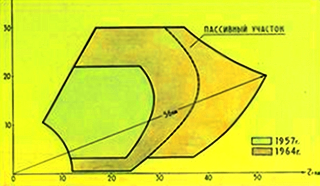

nimetu kirjutas:Sellel pildil, mis peastaabis joonistati, on see viga, et seal on kujutatud maksimaalne laskekaugus, mis kehtib teatud kõrgustevahemikus. Madalatel kõrgustel on see palju lühem ja suurtel kõrgustel hakkab ka kiiresti kahanema.
See on jah üks asi, mis tuleks väga väga suure tärniga taoliste pildikeste juurde kirjutada. Laskekaugused sõltuvad paljudest parameetritest ja sellised "mullid" ei ole absoluutsed.
Õnneks erinevalt keskmisest foorumikasutajast saavad isikud kellele see pilt päriselt mõeldud on sellistest detailidest ka ilma tärnideta aru.
Trumm joonista ise üks skeem. Aga nii et kõik need nüansid peal oleksid ja tavaline inimene ka aru saaks.
Muuseas, tähelepanelik vaatleja peaks leidma, et "laskeseadmete" kaugus juhtimisest pole ka 10-20km

Martin Herem kirjutas:Sellel pildil, mis peastaabis joonistati, on see viga, et seal on kujutatud maksimaalne laskekaugus, mis kehtib teatud kõrgustevahemikus. Madalatel kõrgustel on see palju lühem ja suurtel kõrgustel hakkab ka kiiresti kahanema.
Siin pole midagi joonistada, kui internet töötab, väljavõte idaabri raketiväelaste materjalidest
Pildil S-75 laskekauguse skeem sõltuvalt kõrgusest.
Taolisel ringidega skeemil peaks olema vähemalt 3 ringi
1. efektiivne laskekaugus madalal kõrgusel (nt 50 m)
2. maksimaalne laskekaugus (märkida, mis kõrgusel see kehtib)
3. efektiivne laskekaugus suurel kõrgusel (või maksimumkõrgusel)
Suurim laskekaugus (millega kõik tootjad vehivad) on tavaliselt seal 2/3 kandis maksimaalkõrgusest. Seal keegi üldjuhul ei lenda. Rindelennuväe elupäästev kõrgus on 30-80 meetrit. Seal jääb maksimaalkaugusest enamasti umbes pool (või veel vähem) järgi. NASAMS-i puhul võib see kahanemine olla päris suur, kuna nad kasutavad radarit, mis asub maapinna kõrgusel ja on seetõttu puuduliku nägemise võimega väikesel kõrgusel (erinevalt nt Giraffest).
- S-75-Guideline-Envelope-Almaz-1S.jpg (151.64 KiB) Vaadatud 4021 korda

Soomlaste peamine kogemus NASAMsiga oli, et see ei ole keskmaa, vaid lühimaa süsteem ning teine järeldus oli, et ÕT ja lennuväe AMRAAMid ei ole tegelikult ristkasutatavad, kuna on erineva tarkvaraga.
Eks see kogemus tuleb sellest, et see 25 (ja kohtab ka suuremaid arve) km laskekaugust võib olla seal nii 10 km kõrgusel, kus keegi ei lenda tänapäeval. Madalal kõrgusel aga muutub Acheilluse kannaks see maapinnal asuv Sentinel radar, mille avastamiskaugus niitval lennul sisselendavate märkide vastu on väiksevõitu.
Nii võib kergesti juhtuda, et praktiline laskekaugus ongi reklaamitud 25 km asemel 10 km ja ka praktiline laskekõrgus on väike, kuna selle reklaamitud maksimaalkõrgusel ei ole eriti kaugust (nt 10 km). Tulemuseks ongi, et need näitajad vastavad lühimaa omale.
Rehkendasin natuke, 4 m kõrgusel asuva transmitteriga (nagu Sentinel) radari silmapiir 50 m kõrgusel lendava sihtmärgi vastu on 8,24 km.
