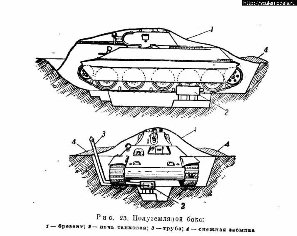

Kuna diiseltanki on külmaga raske käivitada, siis oli kasutusel selline tehnoloogia. Tanki alla kaevati auk, kuhu süüdati lõke. Lõkke soojus soojendas alt meeskonnaruumi ja mootoriruumi. Küsimus oli õiges kütmises, mis vajas kogemust.
Kuna mootoriruumi põrandal oli maas õli ja diisli läbu, mis "ülekütmisel" võis süttida, siis maha on neid tanke ka ilma sakslasteta põletatud. Paremal juhul võisid toonasest kummist õli- ja jahutusvedeliku voolikud pensioneeruda, lastes oma sisu sinna põrandale. Kütuse soojendamiseks sellest abi polnud, sest T-34 sisemised paagid ei omanud tankipõhjaga kokkupuudet.

Siinkohal tuleb teha vahet , kas soojendati meeskonda või mootorit koos vedelikega?
Lõkke tegemine on ju kaunis tuleohtlik ja väga ebaefektiivne ning aeganõudev tegevus kui tahetakse mootorit käivitada.
Pigem kasutati ahjusid mis paigaldati tanki alla kaevatud augus kükitava meeskonna soojendamiseks. Tanki all mõnes mõttes turvalisem kui niisama lageda peal.
Selle teema kohta üldse vähe infot ja fotomaterjali. Venelastel oli mitu versiooni ahjust ning väidetavalt isegi osadele tankidele pandi tehasest ahi kaasa ja ahju jaoks olid eraldi kinnituskõrvad keevitatud tagumisele soomusplaadile(Postitusega kaasas oleva pildi peal keskmine karp).
Paberi peal oli idee "soojast tankist" parem kui praktikas.
Efektiivsem oli ju eraldi soojendada õli , jahutusvedelik/vesi ning vajadusel ka kütust ning siis sisse valada kui 30T rauda kütta välispidiselt
