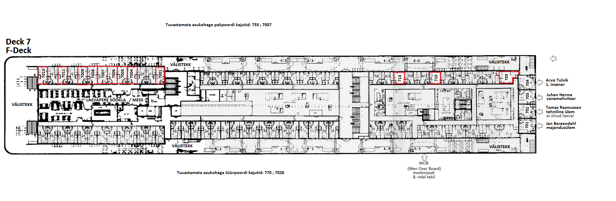

7.-nda teki plaan:

7008 Tanel Moosaar
- läks 23.00 kajutisse,
- 01:15 või 01:20 raske kreen tüürpoordi, mis äratas ta üles, laevauksed paukusid ning kostusid ka kõvad paugud ja ta arvas, et laev on madalikule jooksnud;
- riietumisel kuulis naishäält "alarm, alarm";
- enne seda oli ta kuulnud "Mr. Skylight to nr 1 and 2".
https://www.estoniaferrydisaster.net/es ... 21.3.5.htm
7011 Aarne Koppel
Tunnistus antud 29.09.94 Turus:
- laeval oli 5°-10° tüürpoordi kreen ja ta tundis, et see on ebanormaalne olukord, ning ärkas üles
– kuulis madalat murdumisheli;
- kell 01.00 kui riietusime kajutis, kreenis laev ootamatult ca. 30°;
- kui ma veel kajutis olin ja panin sooje riideid selga, kustus ja süttis tuli mitu korda, see oli siis, kui peamootorid seiskusid;
- kulus ca. 5 minutit hetkest, kui ärkasin 5° kreenist kuni kajutist väljumiseni läbi akna, mis asus kõrgemal, laeva pakpoordi küljel.
Kaks päeva pärast laevahukku, 30. septembril 1994 jõudis koju Estonia pardal laomehena töötanud saarlane, 1957. aastal sündinud Aarne Koppel, kirjutab toonane 4. oktoobri Meie Maa. Aarne teab täpselt, mil laevahukk tema jaoks algas. Äratuskell, mis töö lõpetanud ja tunnike maganud mehele tugeva võnke tõttu näkku kukkus, näitas 1.10 ja laev oli kreenis. Merelt pääses mees imekombel eluga õnnetuseöö järgsel varahommikul kell 6.
https://saartehaal.postimees.ee/6788693 ... l-ei-kustu
“Estonia" laotöölise Aarne Koppeli jaoks algas laevahukk 28. septembril kell 1.10. "Töö oli lõppenud, olin ahtri poolt kolmandas kajutis umbes tunni maganud, kui tugeva võnke tagajärjel äratas mind näole kukkunud äratuskell," jutustab ta. Tema sõnul ei võtnud “Estonia" sel reisil vastulainet pehmelt, käisid tugevad raksatused. “Kajutiseinad võnkusid, kriuksusid, ragisesid, vett pritsis kohati laeva sisse. See, et tormisel merel säilitati tavalist kiirust, võis olla üks õnnetuse põhjusi. Tormilainel on uskumatult suur jõud ja olgugi, et “Estonia" oli tugeva kerega laev, võis vesi lüüa laevakeresse prao," ütleb Koppel intervjuus ajalehele “Meie Maa".
1957. aastal sündinud Aarne Koppeli väitel paigutati autod laeva seekord teisiti, kui tavaliselt. “Üldiselt on raskesõidukid olnud laeva vasakus, kerged paremas poordis. Seekord paigutati autod millegipärast vastupidi. Iseenesest pole see kindlasti laeva hukkumise põhjus, kuid autoteki-meeskonna üks päästetud liige tõdes hiljem, et autopaigutaja oli enne väljumist tunnistanid: “See asi teeb mulle muret."
Keskööl vestles hr. Koppel laeva puhkeruumis töölistega. “Nad ütlesid, et kõik vedelikud on pumbatud "Estonia" vasakusse poordi, aga kreeni ei saa õigeks. Ise tundsin tugevat kallet paremale õhtul kell 11. Liikusin topsikute käruga mööda koridori, kuid äru ei kuulanud sõna, kaldus kõrvale. Vastates küsimusele, miks katastroof juhtus, ütleb Koppel: "Mul tekib tõesti kahtlus, kas laev on tõepoolest konstrueeritud nii, et tugevale tormile pole mõeldud. Kui küljeaknad vette jäid, need purunesid. Nördimusi tekitab, et “Estonial” oli väga palju lahtisi kinnitamata esemeid," räägib “Estonia” laotööline, saarlane Aarne Koppel.
Post : rahva tõeline hääl, 28 oktoober 1994
https://dea.digar.ee/?a=is&oid=postrahv ... ----------
AARNE KOPPEL 37-aastane Laotööline
- Kas olete vana meremees?
- Olen erialase elektriku väljaõppega, kuid ma pole kogu aeg merd sõitnud. 'Estonial” olin laotööline.
- Kas laeva meeskonnas käis mingeid jutte, et "Estonia'’ mingis mõttes on korrast ära?
- Ei. "Estonias” on väga tugev kord. Laev oli tegelikult paremas korras, kui siis, kui see osteti. Seal sunniti meid väga palju tööd tegema laeva parandamiseks. Väga väikeste vigade pärast lastakse inimesi lahti.
- Kus te viibisite, kui te esimest korda aimasite, et midagi on viltu?
- Ma olin kajutis, kuid pool-ärkvel tormi tõttu. Arutasime veel sel õhtul seda kiiret sõitu, mille tõttu oli kuulda raksakaid, kui lained lõid vastu laeva. Igal kaubalaeval võetakse niisugusel puhul hoogu maha, aga me pidime graafikust kinni pidama. Oli kuulda, kuidas laev raksub ja seda hirmsat merejõudu. Nii kulub laev kiiremini.
- Kas hoog oli liiga suur?
- Ei. Öeldakse, et laev on selleks võimeline.
- Millal te kajutist lahkusite?
- Tekkis kreen. Laevamehena sain aru, et kui laev ei õõtsu enam, vaid jääb ühele poole, siis on midagi halvasti. Hakkasime kohe riidesse panema. Selle ajal suurenes kreen veel järsult. Toolid juba kukkusid toa teise nurka.
- Kus teie kajutid olid?
- Seitsmendal korrusel. Seal on võimalik akendest välja ronida ja kohe seal on ka vestid ja parved. Meie ei pabistanud, kuna meie vasak pool jäi ülemiseks pooleks, kui laev vajus viltu. Me teadsime, et niisuguse suure kreeniga vajuvad autod ühte äärde. Vool kadus ka vahepeal ära, tuli korraks tagasi ja kadus siis jälle. Ronisime siis aknast välja. Tekil olin ehk kümme minutit. Seletasin inimestele, kuidas parvesid seal kasutatakse. Ma ütlesin ka, et ega see laev ei kao kusagile, et jääb ehk ainult kreeniga püsima merepinnale. Et seisame võib-olla hommikuni, kuni võetakse meid maha. Ma ei suutnud ette kujutada, et vesi sisse tuleb. Siis toimus aga mitu järsku muutust, kreen läks 60-kraadiseks. Siis oli selge, et vesi jõuab niisuguste avadeni, mis ei ole veekindlad. Aga siiski oli see meie jaoks arusaamatu, et nii suur laev hukub nii kiiresti.
Rahvast oli siis nii palju, et vestide juurde polnud lootust pääseda. Mõnikümmend inimest lamasid uste juures tropis. Nad toetusid välisseinte vastu, aga ei ulatunud reelinguni, kus olid vestid. Kust ei olnud ka võimalik kinni haarata. Kuu oli üleval nii, et me nägime ka siis, kui valgustus kadus. Saime ühe parve kätte ja hakkasime sellega liikuma lageda koha suunas, et vette hüpates mitte laeva alla kinni jääda. Mingid naised juba ronisid sisse, siis tuli mingi laine ja viskas parve merre. Ma viskusin siis parvele ja kukkusin avausest sisse kellegi mehe jalaluu peale mis murdus.
Parve ümber oli inimesi vees ja tõmbasime siis neid ka üles ja meid oli lõpuks viieteistkümne ümber.
- Kuidas pilt oli siis kui te laevalt merre sattusite? Kas inimesed karjusid?
- Jah, ukse juures oli üks grupp inimesi, kes karjusid, aga me olime neist jupp maad eemal. Ma ise teadsin, et mingi võimaluse endale leian: kas toon mõne päästerõnga ära, saan parve merre, või leian mõne teise võimaluse. Kummalisel kombel ma ei kartnud mittemidagi.
- Kas oleks olnud võimalik rohkem inimesi päästa? Ma kuulsin, et just Teie suutsite mitu inimest päästa.
- Päästa ei saanud neid inimesi, kes enda päästmiseks midagi ei teinud. Kahjuks tekkis vestide juurde tropp inimesi, kes takistasid teiste inimeste väljapääsu.
- Teie ei oska seletada, miks laev hukkus?
- Ei, mul ei ole mingit seletust. Ma ei saa aru, kuidas saab laevakere sisse võtta.
- Kuidas päästmine läks?
- Me saime „Mariella“ peale, aga kuna me pidime enne üle ronima teisele parvele, siis võttis päästmine väga kaua aega. Neli korda viskas torm meid „Mariella“ reelingu vastu.
Meie Kodu = Our Home : Australian Estonian weekly, 19 oktoober 1994
https://dea.digar.ee/cgi-bin/dea?a=is&o ... =staticpdf
7013 Ervin Roden
- läks magama kell 21.00, oli varem ka autotekil olnud;
- tundis üht pauku ja laev värises, mõne aja pärast veel üks pauk ja laev kõikus;
- pärast seda kohe raske kreen tüürpoordi poole, mistõttu ta libises oma voodi jalutsisse;
- 7. tekil oli kreen ca 45°
- välistekile jõudmiseks kulus 10 minutit.
[estoniaferrydisaster.net märkus: Paula Liikamaa ütluse kohaselt oli Roden raadiosaatjas pealt kuulnud Silver Linde teadet sillale, et vesi on autotekil.]

Järgmiste inimeste asukoht õnnetuse hetkel ei ole mulle praegu hetkel veel selge, kuid see ja nende tunnistused ei muuda enam üldist pilti:
Jüri Vask, poetöötaja
https://uzutrading.ee/et/blog/2021/09/2 ... t-a-grave/
Timmo Võõsa, poetöötaja
Ivan Siljajev, Keevitaja
Raivo Sinimeri, kohvik Neptunuse juhataja
Larissa Skorohodova, teenindaja
Mihahi Turdean, muusik
Jätkan, kui jälle aega saan.

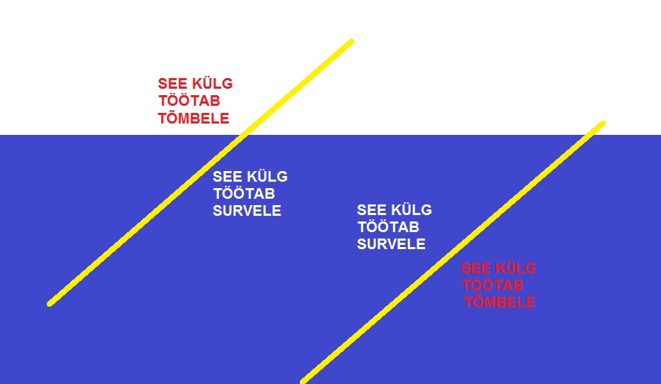

moppel kirjutas:Laev on 155m pikk, vee sügavus 80m. Võimalik, et ahter toetus juba merepõhjale kui õhukorgid vööri pinnal hoidsid. Ja on üpris võimalik, et vandenõuteoreetikute lemmikpraod just sellest laevakere jaoks ebaharilikust otstest toetatud tagurpidi asendist tekkisid.
Kas sa tahad väita, et olukorras, kus ahter juba põhja toetus ja vööris viimased õhukorgid laevanina vaevu veepinnal hoidsid, olid laevaplaadistust rebivad jõud kõige suuremad?
Uppuvad laevad rebenevad enamasti siis, kui laeva üks ots veest välja tõuseb.
Laev oli ahtri põhja puutudes põhi ülespidi, seega otstest toetatud pikas konstruktsioonis oleks pidanud rebenema alakülg, ehk tekiehitis, mitte laevakere plaadistus.
Vee alla vajunud kereosas olev vesi laevale lisaraskust ja lisapingeid ei tohiks tekitada. Teoreetiliselt võinuks laevakere plaadistus käriseda siis, kui ahter juba vee alla vajunud, kuid ei puudutanud veel põhja ja kangutas üles vee kohale laeva vööriosa. Aga ka siis oleks rebend pudanud olema pigem vasakus poordis, sest sinna jäid viimased õhutaskud ja see pool jäi ka laeva tagurpidi keerates ülespoole.
Rebeneb ikka tõmbele töötav konstruktsioon, survele töötav konstruktsioon surutakse taluvuse ületamisel kortsu. Vabalt langev keha on kaaluta, sarnaselt vähenevad kaalust tingitud jõud ka juba üleni vee alla vajunud konstruktsioonis selle langemisel (mis pole küll vabalangus), aga lisaks ka vee üleslükkejõu tõttu, mis mõjub nüüd kogu konstruktsioonile, sh ka nendele osadele, mis varem vees ei olnud. Laevakere purustavad jõud on kõige suuremad siis, kui laevakere on osaliselt veest välja tõusnud või siis, kui see põrkub merepõhjaga.
Kui laevakere oleks rebenenud alles uppumise hilises järgus, kus ahter juba põhjas ja vöör veel "pikalt veepinnal püsis", oleks õhukorkide tühjenemine rebenemisega järsult kiirenenud ja laevanina poleks nii pikalt veepinnal püsinud.

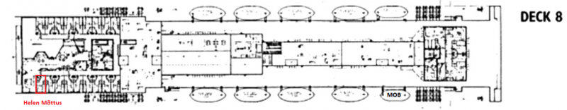

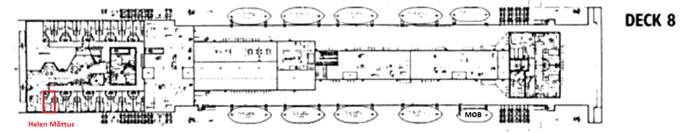

Hele Mõttus ei alustanud oma pääsemisteekonda mitte seitsmendalt tekilt, vaid kaheksandalt tekilt.
Kui Hele 27. septembri lõuna paiku Estonia pardale astus, oli tal väga kehv olla. Sisimas uskus Hele, et ootab last, kuid arsti kinnitust veel polnud. Nad oli Reneega kaks kuud abielus olnud ja viimased sõnad teda sadamasse saatnud abikaasale olidki: „Äkki saame lapse.” „Kui tagasi tulen, räägime täpsemalt,” lisas Hele. See oli elu muutev jutt, sest laevas müüjana töötanud Hele teadis, et rasedana ta rohkem laevale tööle ei läheks. Vibratsioon on lootele ohtlik. Tõenäoliselt oleks laevafirma leidnud talle tööd sadamas. Oli ka väike võimalus, et Hele poleks sellele sõidule läinudki. Ta töötas laeval kahe nädala kaupa ja oli olnud viimased 11 päeva palavikuga haige. Selle sõidu jaoks oli Helele juba otsitud asendaja, kuid viimasel hetkel otsustas ta sõidu kaasa teha. Värske abielunaisena oli tal osa dokumente veel ümber vormistamata ja ta sammus laevale, kandes osalt veel ka neiupõlvenime Hele Loorits. Hele oli juba laevas, kui Estonia sai kell 16.30 pommiähvarduse. Pommi ei leitud, kuid just seetõttu hilines Estonia viimane väljasõit 15 minutit. Läänemerele oli antud tormihoiatus. Kui laevameeskond õhtusöögilauda istus, kiigutasid lained laeva ja Hele halb enesetunne muudkui süvenes. Ainsana jäi talle meelde ühe kolleegi söögi kõrvale räägitud unenägu: ta nägi, et kõik olid kusagil vees, kuid mõned neist said kivi peale. Üksmeelselt arvati, et äkki jääb keegi haigeks, sest unes tähendab vesi haigust.
Viimane sünnipäevapidu
Pool tundi enne keskööd sai Hele poest minema ja õõtsus oma kajutisse. Laev kõikus pööraselt. Hele koht oli kaheksandal tekil kõige tagumises ahtripoolses kajutis. „Minu kajuti kõrval puhkeruumis pidasid kolleegid sünnipäeva, nad kutsusid mind ka,” räägib Hele, „aga ütlesin ära, sest olin väsinud ja enesetunne oli halb.” Hele oli üksi kajutis, vähkres linade vahel ja oli sunnitud kuulama, kuidas lained tugevasti vastu laevakeret peksavad. Und ei tulnud ja ühel hetkel mõtles Hele ümber. Ta otsustas pidulistega kasvõi mõneks hetkeks ühineda. „Tõmbasin selga pluusi, jalga teksad ja siis käis äkki tugev mürts, laev vajus silmapilkselt kreeni. Ma kukkusin sinnasamasse maha.” Hele teadis, et laev kiigubki tormi ajal, ja jäi ootama, et see end tagasi püsti keeraks, kuid laev jäigi kreeni. Hele pani tähele, et tema kajuti illuminaatori taga oli vesi. „Mul oli kohe selge pilt, et asi pole õige. Esimesed hetked karjusin ja kutsusin appi, kuid mingil hetkel sai sisemine autopiloot võitu. Ma ei arvanud midagi.
Teadsin, et kui hädaolukord tuleb – iga nädal saime ju päästeõppust –, peab võimalikult soojad riided selga panema ja välistekile minema. Ma panin kõige peale nahkjaki – see on mul praegugi veel alles –, jalga tossud, sokke ei pannud... Olin korralikult riides võrreldes teistega, kes olid pesus, ööriietes.” Laev oli nii viltu, et kajutist välja saamiseks tuli pea kohal olevast uksest välja ronida. Kui Hele koridoris edasi liikus, oli seal juba inimesi. Ta kuulis, kuidas keegi karjus, et tuleb välja minna. Hele rühkis väljapääsu poole, oli vaja jõuda korrus allpool asuvale välistekile. Minna oli paarkümmend meetrit. Laevavalgustus oli kustunud, kuid avariituled põlesid, Hele komberdas mööda koridori. Laev oli nii viltu, et kajutiuksed olid peaaegu põrandaks. „Oli vaja olla ettevaatlik, et ukseauku ei kukuks. Emotsioone mul polnud, kõik oli instinktiivne,” teab Hele. Kui ta trepini jõudis, ootas teda trepihallis juba palju inimesi. „Seal oli paanika. Mõned olid kivistunud, vaatasid hirmunult. Mul oli autopiloot peal. Nägin nägusid, kellega koos töötasin, aga kui keegi küsiks, kes seal olid, siis vastata ma ei oskaks. Mu ainus mõte oli saada laevast välja.” Kuna laev oli viltu, oli välistekile viiv uks pea kohal. Laevakokk ulatas Helele käe ja tõmbas ta välistekile. „Kõndida seal ruumi polnud, ma kukkusin ja minust trambiti üle. Oli tükk tegemist, et püsti saada,” kirjeldab Hele olukorda. Väljas oli 12 kraadi sooja ja tugev tuul. Helel on meeles, et keegi ulatas talle päästevesti, kuid see oli laste oma. Siis anti suurem, Hele tõmbas selle selga, kuid sidus paelad harjumusest lehviks. Ta nägi, et osa inimesi istus alla andnult väljas seina ääres. Osa ronis päästeparvi lahti tegema. Oli tükk tegemist, et parve lahti saada.
Kuna parv avaneb vette kukkudes, oli see raske: parved olid üleval, teine laevakülg oli juba vees. „Aga siis, ma mäletan, tuli äkki tohutu laine ja pühkis meid kõiki sealt merre,” meenutab Hele. „Alguses jäi mu jalg reelingu vahele kinni, kuid õnneks tuli toss ära, sain jala kätte.” Meri sakutas ja „töötles” Helet julmalt. Löögid tabasid keha, Hele keerles pöörastes veekeeristes. Ta muigab: „Pole küll pesumasinas olnud, kuid täpselt seda vesi minuga tegi.” Hiljem haiglas diagnoositi tal päksiluu murd, hematoom kuklas, kere oli täis verevalumeid. Kui ta ühel hetkel uimasena veepinnale tõusis, oli tema läheduses kaks päästeparve. Ühtegi inimest ta silmapiiril ei näinud. Päästevest rippus lõdvalt kaenlas, paelad olid lahti tulnud. „Päästeparve oli end väga raske upitada. Lihased olid kanged, lained suured. Õnneks tõmbas keegi mu parve. Olime sel hetkel viiekesi. Hiljem päästeti veel kaks inimest, lõpuks olime seitsmekesi.” Peaaegu pääsenud! „Ühel hetkel nägin laeva siluetti. Keegi ütles, et kuu paistis. Ma ise seda ei märganud, kuid mul on täpselt silme ees, et see oli Estonia siluett. Ja siis üsna varsti keegi ütles: „Estoniat ei ole enam.”
Eesti Päevalehe laupäevaleht, nr. 39, 27 september 2014
https://dea.digar.ee/?a=is&oid=lp201409 ... ----------
Nagu ma eespool kirjutasin, siis seitsmenda tekiga oleks vaja veel natukene tegeleda, et vähe selgemaks asju saada.
Kahesanda tekiga sama teema.
Kui ma kuni seitsmenda tekini lasin liugu nö "vana rasva peal" (mul olid need enam-vähem läbi töötatud juba ammu), siis seitsmenda tekiga lõpetamiseks ja kaheksanda tekiga tegelemiseks oleks vaja eraldi tegeleda...
JAIC aruande järgi pääses 8.-ndalt tekilt 4 laevapere liiget.
Üks on siis tuvastatud. Ülejäänutega ma tegelen kunagi hiljem, sest need kolm ilmselt ei muuda enam eriti midagi.... kuigi Never say never... sest just Helen Mõttuse puuduva (mulle seni teadmata) tunnistus sisaldas minu jaoks tegelikult ka muud "uut" infot... mitte uut infot, vaid sai tuvastatud üks konkreetne ALGallikas lisaks, kes räägib sellest, et 27.09.1994 kell 16:30 tehti Estoniale pommiähvardus.
