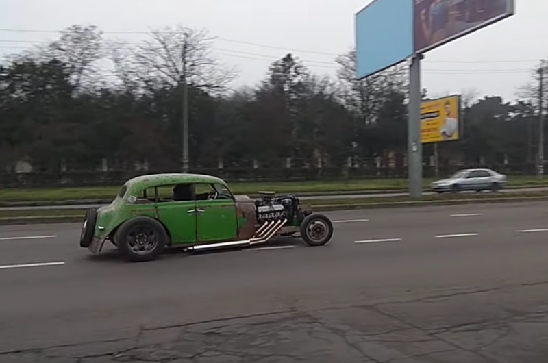

Täiesti juhuslikult jäi video ette ja siis tuli meelde kapteni jutt Moskvitši ümberehitamattusest.
