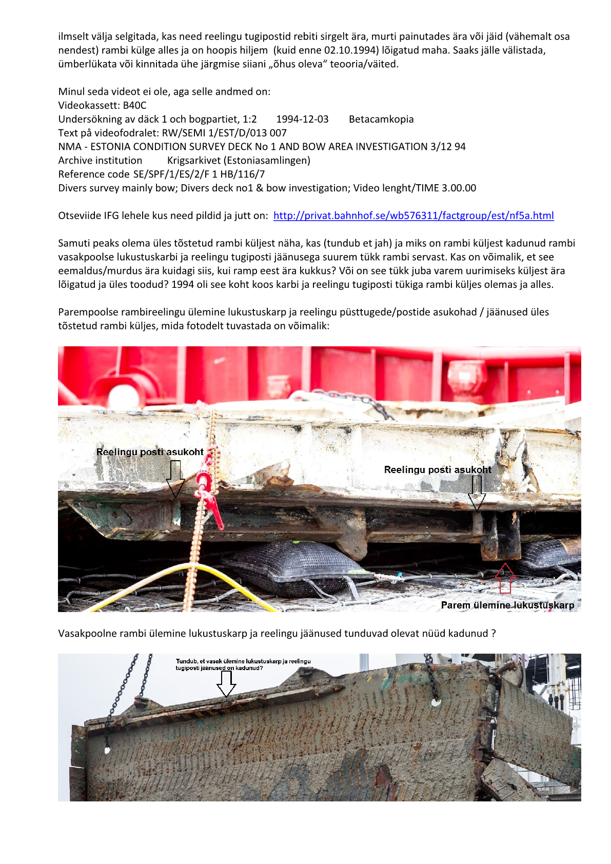

Kuna eile oli kurb tähtpäev ja PS ikka küsitakse, mis seis on, siis mõtlesin, et kõige asjakohasem oleks vast siia teemasse lihtsalt mõned uued postitused teha.
Lühidalt vahepeal toimunust:
* Minuga võttis 2023 ühendust üks laevaehitusinsener OJK "Estonia huku" (tol hetkel veel n.ö. Arikase) uurimisgrupist ja käis isegi külas. Ütles, et on ainult väike mutrike ametlikus uurimismeeskonnas ja tegeleb uppumise modelleerimise teatud aspektidega. Nagu ma aru sain, siis mudeldamisega ei taha kuidagi kokku minna lõppraporti "uppumise ajakava ja kirjelduse" teatud aspektid. Et millal täpselt midagi toimus, millal (ja kui kaua) laev ümber läks ja millal (ja kui kaua) põhja. No või midagi umbestäpselt sellist. Pusisid selle kallal.
* 2024 võttis minuga ühendust nn "Kurmi" meeskonnast üks laevaehitusinsener. Tal oli mõningaid küsimusi ja palus viiteid või dokumentide koopiaid, mida ma siin milneti teemas olin siin-seal välja toonud. Suhtlesin temaga natuke. Kurmi uurijatel on küsimused ja rõhuasetused veidi teistel teemadel, mille kallal nad pusivad. Visiiri ja rambi juhtimissüsteem, eraldumine jms kus on oma jagu vastuolusid ja põhimõttelisi küsimusi. Nad ei saa teemaga edasi tegeleda, kuna nii Rootsi kui meie enda OJK uurijad ei jaga nendega selleks vajalikku infot ega vajalikke materjale. Tundub (minule isiklikult), et neile loobitakse sihilikult kaikaid kodaratesse. Minul tekkis kohe deja-vu JAIC komisjonis 90-ndatel toimunuga ja küsimus, et miks....
Jagasin Kurmi meeskonna insenerile ka oma tähelepanekuid muudel teemadel.
Nt mis puudutab rambi reelingute eemaldumist või eemaldamist ja välja tõstetud rambi vigastusi.
Kurmi meeskonna insener ütles, et neid segaseid ja/või valede järeldusteni jõudnud teemasid on nii palju, et nad lihtsalt füüsiliselt ei jõua kõikide teemadega tegeleda, mida rohkem sellesse teemasse kaevuda, seda rohkem hakkab kogu asi mahuliselt üle pea kasvama ning on praegu esimese asjana võtnud ette ühe nende arvates olulisema põhiteema, milleks on rambi ja visiiri hüdraulikasüsteem. Seal on kahjustused, mis räägivad vastu ametlikule teooriale sündmuste käigust ja nad oleks tõenäoliselt suutelised selle teema olulisuse ka ära tõestama... mis kui juhtuks, saaks tingimuseks, et kogu laevahuku teema tuleb uuesti põhjalikult läbi uurida.
Meenutuseks: See mis praegu toimub on "“Parvlaeva Estonia vraki ja seda ümbritseva merepõhja esialgne hindamine" mis peab andma vastuse, KAS tuvastatakse selliseid asjaolusid, mille tulemusel uus uurimine ÜLDSE avatakse või mitte.

Vahepeal tõsteti üles ka vööriramp. Mina seda oma silmaga näinud ei ole (ja nagu ma korduvalt olen ka kirjutanud, et mina ei ole nn "metalli mees"), aga erineva kvalteediga fotod üles tõstetud rambist olid/on netis saadaval ja neid ma ikka huviga natukene uurisin.

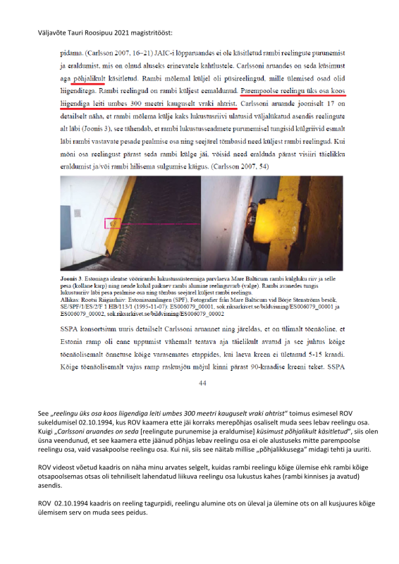

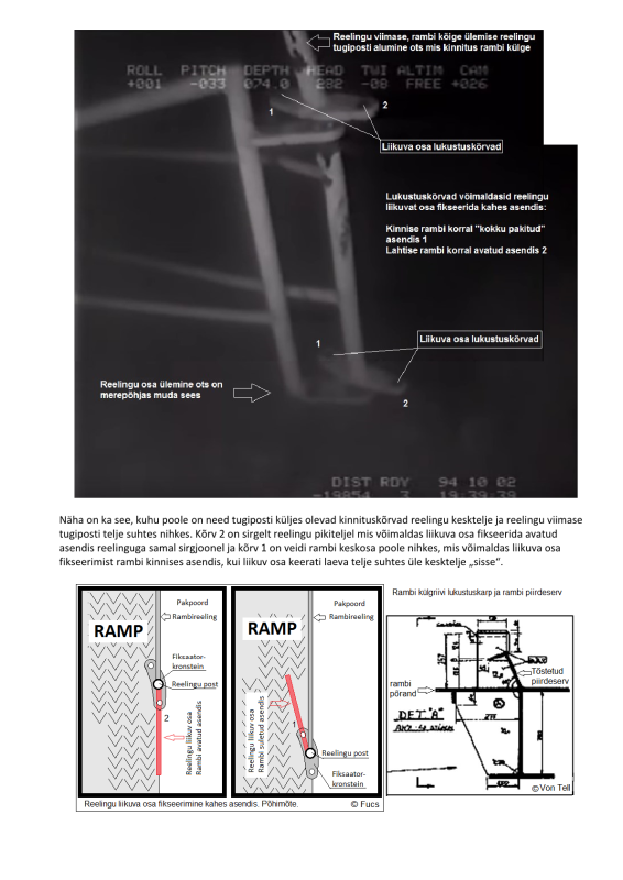

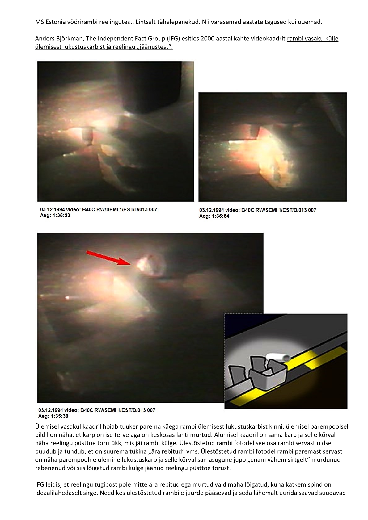

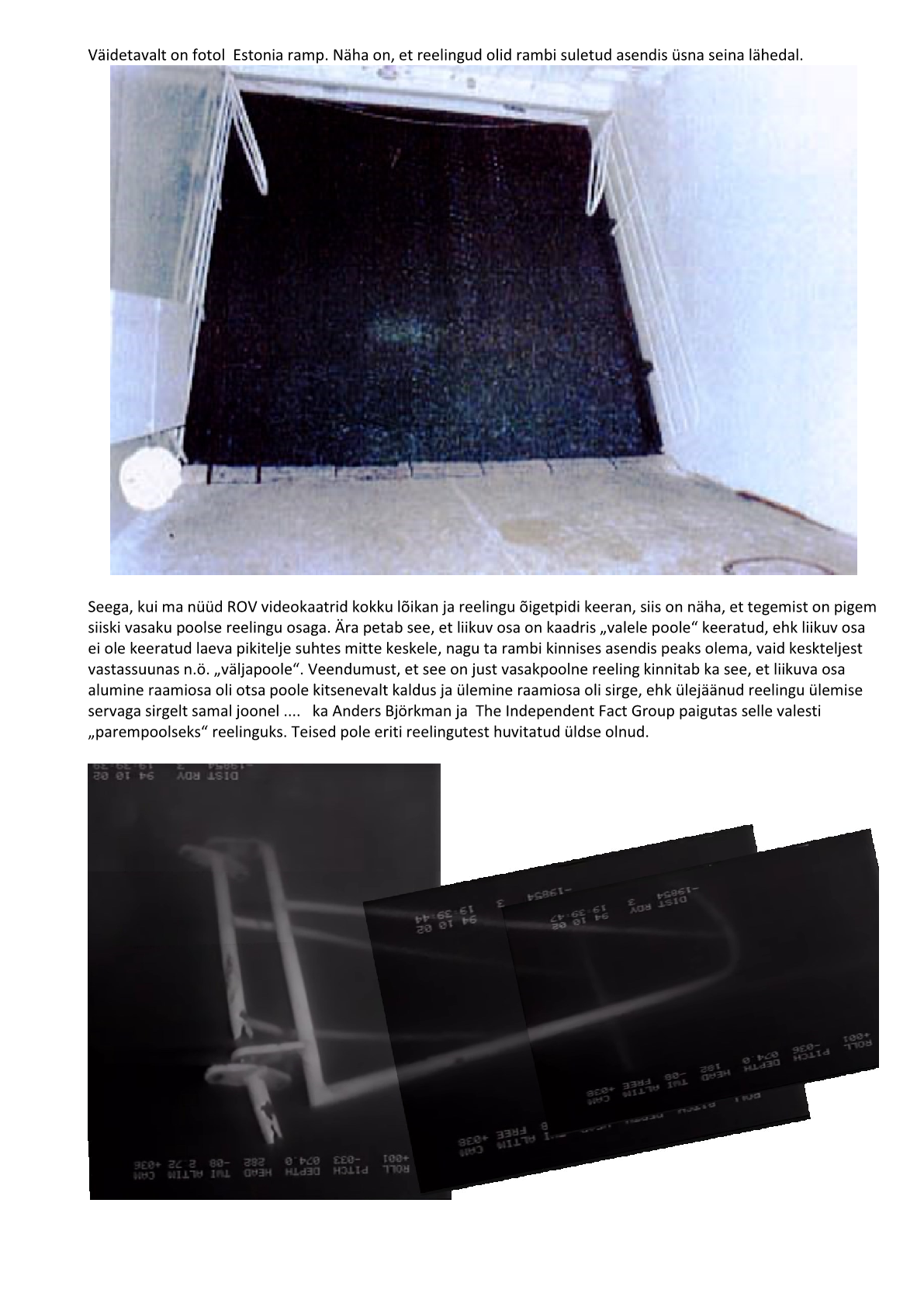

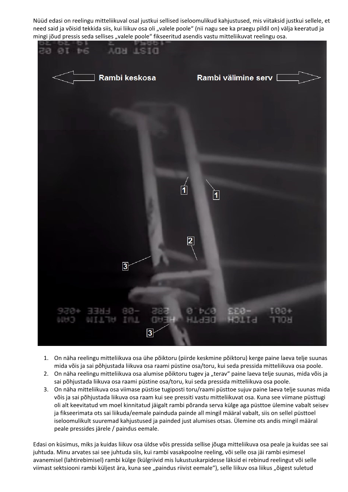

Mul on PDF-ina siis väike aruanne ja ülevaade nende reelingute ja üles tõstetud rambi teemal. Teen selle piltideks ja postitan kolme LK kaupa siia järgmistesse postitustesse.
