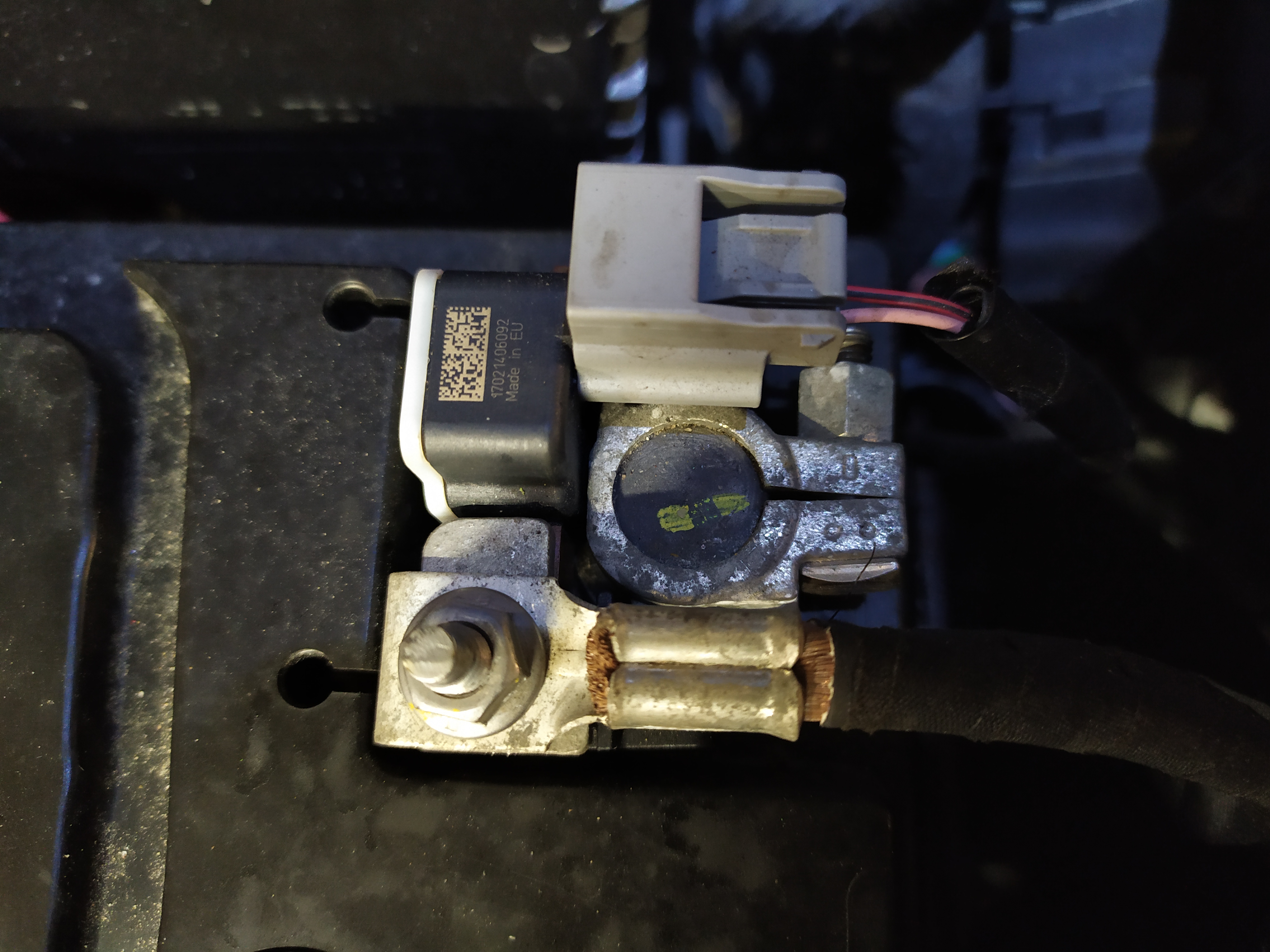

OLAVI
Postitusi: 2847
Liitunud: 31 Juul, 2014 0:49
Re: Autoteema
Postitus Postitas OLAVI »
mongol kirjutas:
Peeter kirjutas:nt: kohe tuleb meelde aasta 2003. BMW E39, E46. Juba siis oli. Pürotehniline aku juures/küljes asuv toitekatkesti. Juhitav SRS-moodulist.
Mul on olnud kokku vast 5 või 7 tükki BMW e46 väljalaskeaastatega 2000-2005. Mitte ühelgi pole olnud sellist asjandust ja vähemalt kaks autot on olnud nn tehasekonditsioonis, lisaks üks UK-mudel. Misuke see välja nägema peaks, kas see klots +klemmi juures? Seal pole küll ühtki püropadrunit näinud..
Avariilistel masinatel on need tavaliselt juba välja lõigatud ja otse pandud.
Tavaliselt tunneb selle viguri ära kui aku klemmile lähevad lisaks voolumõõteahelale ka kollased SRS juhtmed.
Kuna airbägid on tänu kondekatesse salvestatud energiale töövalmis kuni 8 minutit pärast akuklemmi lahutamist, siis sellest on tingitud ka ohutustehnika üldnõue, et pärast akuklemmi lahutamist tuleb anda autole 10 minutit "rahunemisaega".

OLAVI
Postitusi: 2847
Re: Autoteema
Näiteks selline vigur akuklemmi küljes on "aku voolu mõõte andur" millega mõõdetakse akust võetud voolu ja akusse laetud voolu ning antakse info ajusse, et juhtida generaatori tööd ning start/stopp süsteemi.
