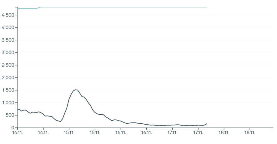

Ma lisan siia graafiku, milles on näha, et kõik Soome tuuleveskid on kokku tootnud elektrit vähem kui 100 MW võimsusega umbes 24 tundi, väikseim oli minu bongatuna kell 10.47, kokku 66 MW. Soomes on tuuleveskide nominaalvõimsus juba 4814 MW. Pildil üleval roheline joon.
Sellist auku tuuleveskide elektritoodangus pole võimalik täita mingil majanduslikult mõistlikul meetodil. Oleks parem kui Soomes poleks ühtegi tuuleveski. On vaja ehitada tuumajaamu, tuumajaamu ja veelgi tuumajaamu.

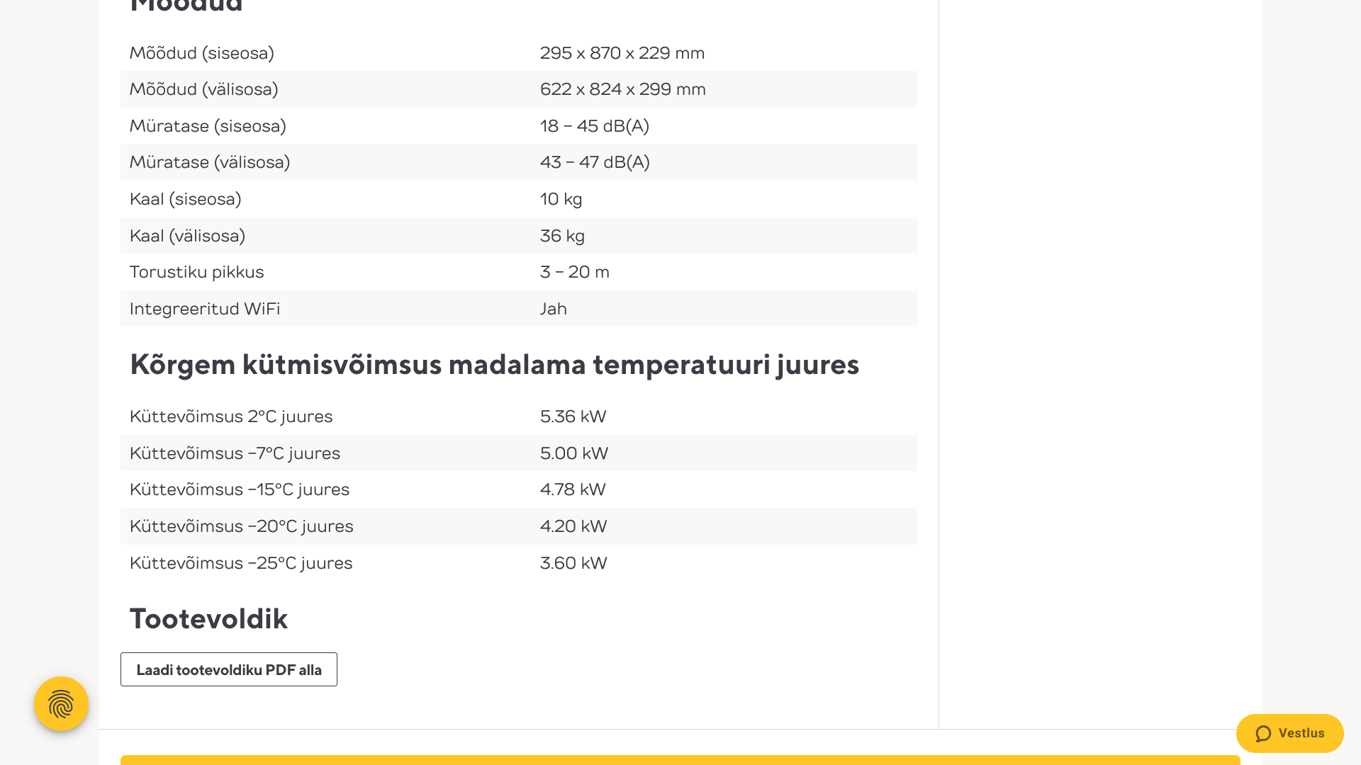

Jagaks andmeid küll aga pumbamüüjad saavad väga pahaseks, sest see näeks välja nagu ühe firma reklaam, sest tootjad ei kipu väga jagama "külma testimisel" mõõdetud andmeid ja reklaamivad keskmisi numbreid või jagavad reklaamteksti, mis ei paista dokumendi moodi välja.Madis Reivik kirjutas: ↑17 Nov, 2022 17:04 Ära deklameeri vaid diskuteeri ja jaga numbreid.
-25 jaoks ei saa normaalset õ/õ soojuspumpa dimensioneerida, kukub välja ikka otse-elektriküte.
Aga selline sitt suusailm nagu praegu on ja nagu on 6 kuud aastas, sobib kenasti.
Kuna kõigi EU's müüdavatel seadmetel peab tänapäeval olema energiamärgis, siis saab leida mõningaid andmeid energiamärgise andmebaasist aga ka need ei pruugi näidata kasutegurit põhjamal -25C juures.
Tavaliselt pakutavad lae alla paigaldatavad seadmed sobivad vastavalt füüsikaseadustele rohkem jahutuseks aga elutoa kütteks (ruum kus viibivad alaliselt inimesed) on mõistlik kasutada põrandaagregaate, mille omahind on kallim ja seega pakutakse neid vähem.
Tasub vaadata Rootsis müüdavaid põhjamaiseid kütteseadmeid.
See on väidetavalt Taani tehnoloogiainstituudi (kolmas pool) poolt mõõdetud kuni -35C töötav seade:
https://varmepumpshopen.se/luftvarmepum ... z25ufeaw-1
Selle sama firma Eesti netileht, Eesti hindadega:
https://kliimamarket.ee/ohksoojuspumbad ... ic-hz25xke
Ja müüja poolt avaldatud võimsusandmed: Vajadusel võin lisada hiljem lingid avalikele andmetele.
