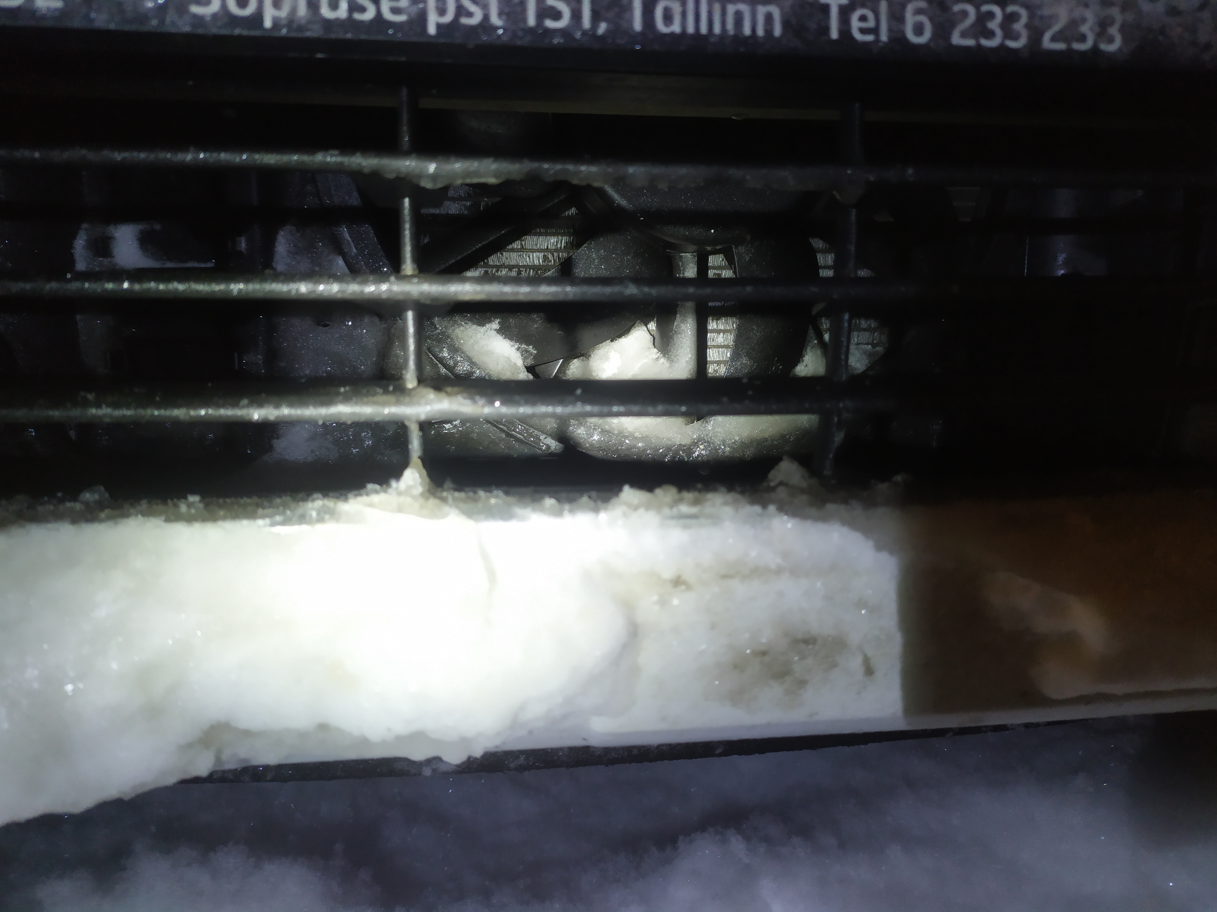

Lemet kirjutas:Berlingol näiteks tuleb suveks bamperi alaosas olev plastikkate jahutuse huvides maha võtta. Vaadake linna vahel- 95% autodedt sõidab suvi läbi selle kattega.
Suveks äravõtmine meie kliimas vast polegi väga vajalik aga talveks katte ettepanek, nagu kõigil autodel millel on ventilaator radika ees (BMW, Audi jne.) on vägagi vajalik.
Siin pildil on näha, et mis toimub praeguste ilmadega radika ees asuva ventika juures.
See on jääkamakaga kinnikülmanud ja kui sellise autoga lumehanges piisavalt kaua jõristada, siis võivad põleda nii ventikas kui ka selle kontroller ja mootori ülekuumenedes vigastada ka mootorit.
Lõunamaistel masinatel ei pruugi olla selle katte kinnituskohtigi ega katet olemas ja kasutusjuhendi järgi peaks katte paigaldama, kui päeva keskmine temperatuur langeb alla +10C.
