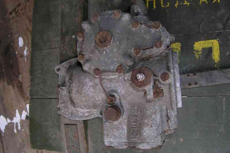

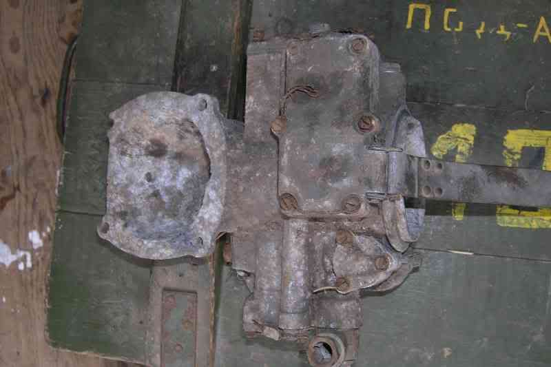

Lennuki sisselaskesüsteemi jupp
Postitus Postitas speedsta »
Võru kandist pärit vene lennuki sisselaskesüsteemi tükk? arvatavasti. Suudab keegi tuvastada, mis masinaga on olnud tegu? Markeering K 105 F (kirillitsas).
Kui on probleem, tõmba lõuga
EOD
Postitusi: 4694
Liitunud: 12 Jaan, 2006 15:57
Postitus Postitas EOD »
Lennundusest paistab see pärinevat küll. Karburaator või sissepritsesüsteemi osa.
Kuna osadel Nõukogude lennukimootoritel oli mootori ja karburaatori number sama, siis ehk on seade pärit Klimovi mootorilt VК-105, mis oli kasutusel lennukitel Jak-3, Jak-7, Jak-9 ja Pe-2. Kindel küll pole, kuid selles suunas vaadata tasuks.
kari lumppio
Postitusi: 312
Liitunud: 30 Mär, 2005 9:46
Asukoht: Espoo, Soome
Postitus Postitas kari lumppio »
Tere!
Selles lingis peaks avanema soomekeelne "Hispano Suiza 12 Y-31/M103 A/M-105" manuaal (221 lehekülge pdf-formaadis). Peatükk V on "K-105 kaasutin". Lisandis on ka "Lyhyt selostus K-105BP kaasuttimesta", algus lk. 201 (pdf-dokumendis) ja pilt lk 215. Ei tea kas on sama.
http://digi.lib.helsinki.fi/pienpainate ... &id=346031
Kari
EOD
Postitusi: 4694
Sama karburaatori teine modifikatsioon jah. VК-105/M-105 toodeti mitmes variandis.
