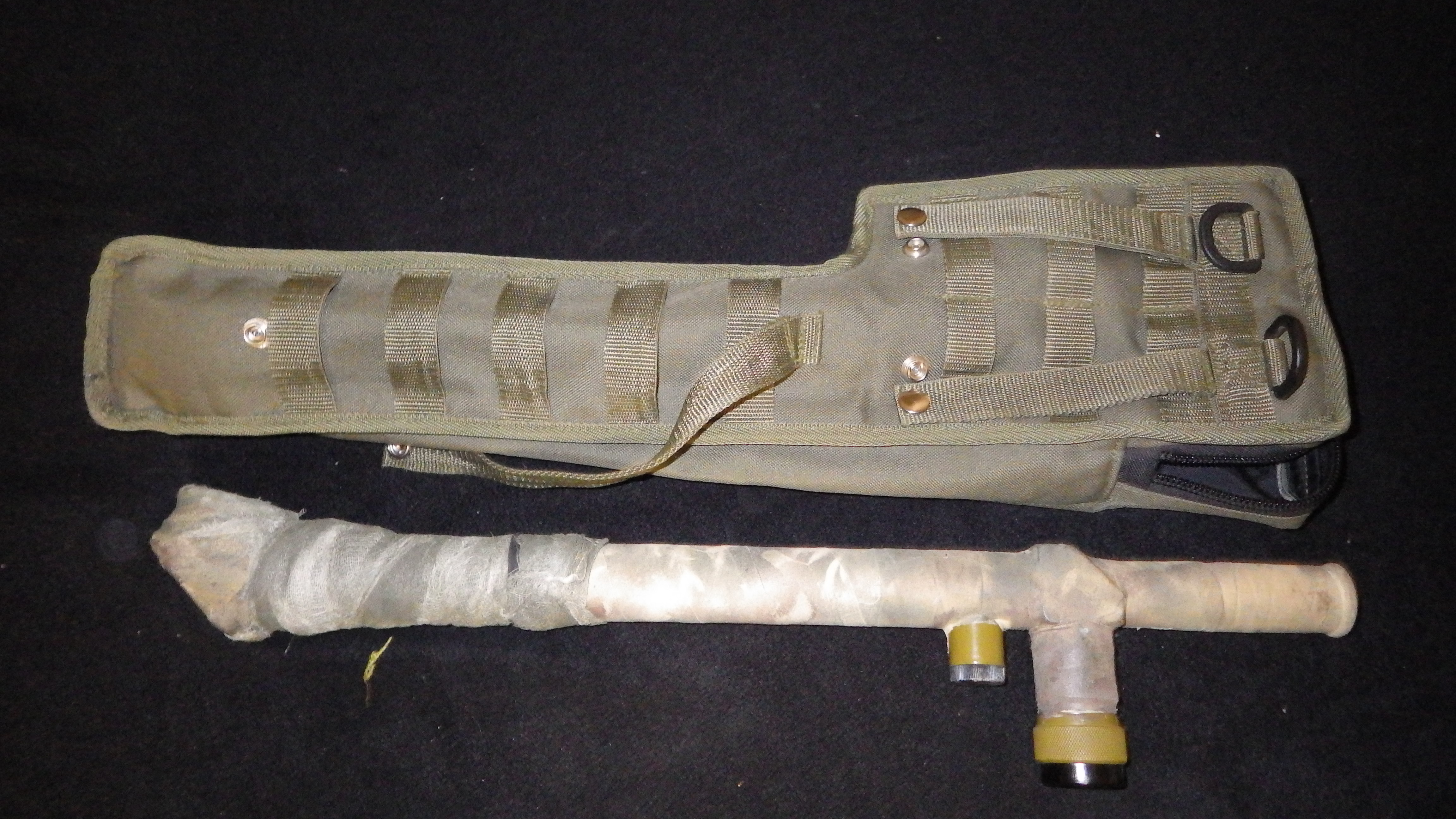

Mul on kodus selline riist. Umbes 50cm pikk. Suurendust pole.
Pilt :D

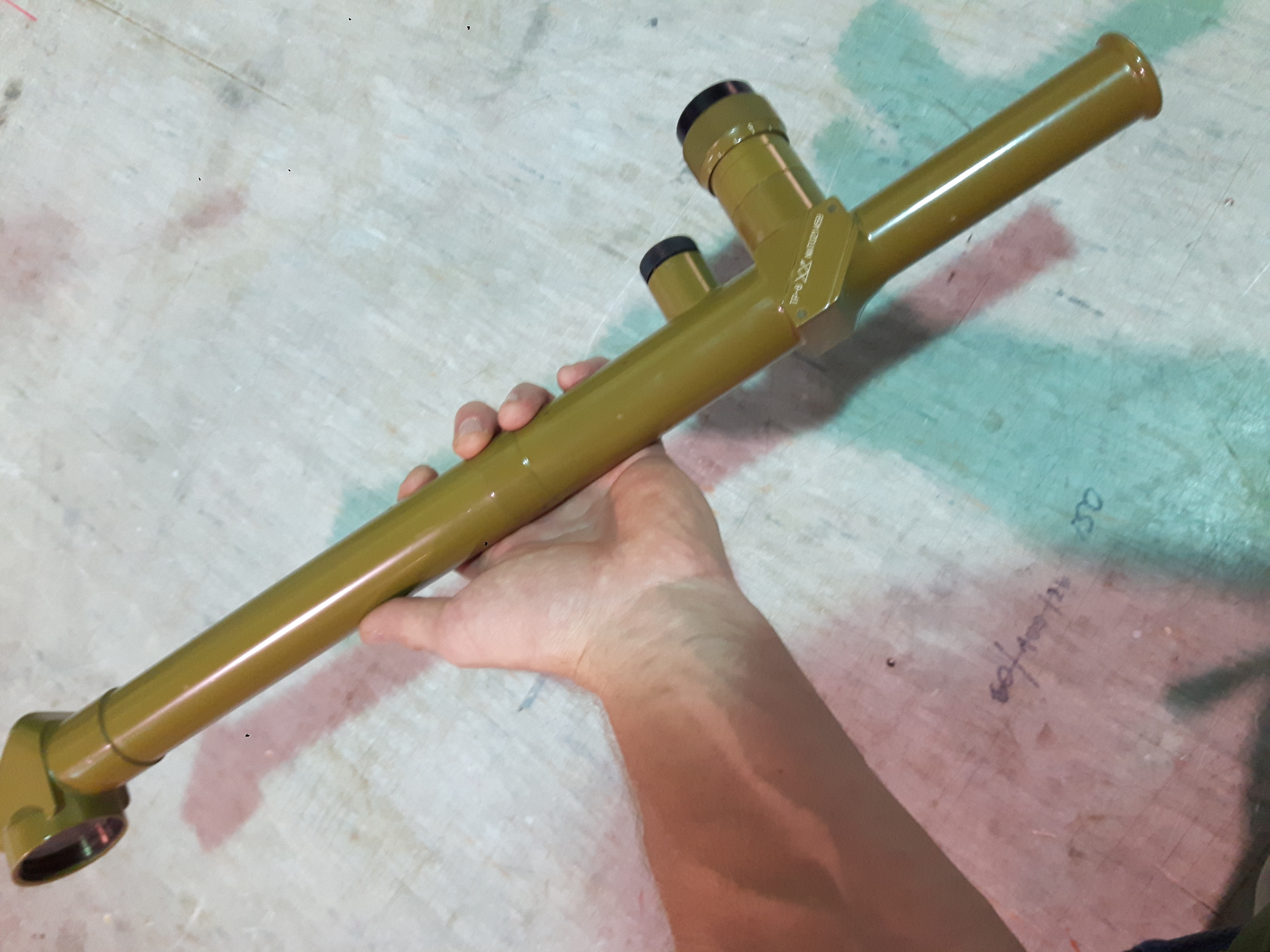

Postitus Postitas gorilla »
''Jänku'' on liiga kobakas et igapäevaselt kaasas olla.
Selline CCCP periskoop on optimaalne valik, ostke endale E-bayst kuni veel saada on, neid toodeti viimati enne Hruštšovi ja tema totakat tuumaraketi maaniat. Ühesõnaga korralikud periskoobid läksid sinna kuhu läks CCCP vaieldamatult tasemel snaiprikoolkond.
Miks selline kiviaegne käkk hea on? Dioptritugevus on muudetav, erinevalt rootslasest. Kasulik lisa, kui emmal-kummal paarist on kergeid puudujääke emmal-kummal silmal, tunnistavad nad seda endale või mitte.
