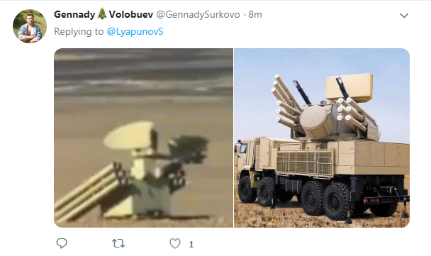

Iisraelis lasti Spike rakettidega maksimumkaugusele-25 km.
https://twitter.com/LyapunovS/status/10 ... 8444651526
nimetu
Postitusi: 7678
Liitunud: 25 Mär, 2016 21:16
Re: Spike ATGM
Postitus Postitas nimetu »
Keegi on juba ka viidanud asjaolule, et demonstratsiooniks kasutatud sihtmärk omab teatud sarnasust ühe palju kiidetud vene ekspordiartikliga:
Tea kas see on mingi sõnum?
:D
