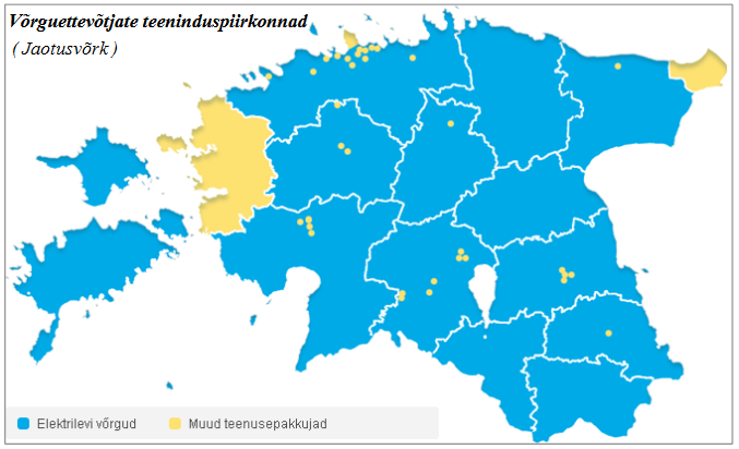

Minu kogemused maamõõtjana 1995-2021, kus ma selle aja jooksul läbisin (igasuguse ilmaga igal aastaajal) ja mõõdistasin, muuhulgas ka sadu kilomeetreid elektriliine ja nende "koridore" ehk kaitsevööndeid.
Elektriõhuliinide kaitsevööndid on olnud selles ajavahemikus sisuliselt muutumatud. On olnud laiemate kaitsevööndite ebaolulisi muutuseid paari meetri ulatuses. Seega räägime sisuliselt 1995-2021 vaates praegu kehtivatest kaitsevööndite ulatustest, mis on:
§ 10. Elektripaigaldise kaitsevööndi ulatus
(1) Õhuliini kaitsevööndi ulatus on mõlemal pool liini telge:
1) kuni 1 kV nimipingega (kaasa arvatud) liinide korral 2 meetrit;
2) 1 kV kuni 35 kV nimipingega liinidel õhukaabli kasutamise korral 3 meetrit;
3) 1 kV kuni 35 kV nimipingega liinide korral 10 meetrit;
4) 35 kV (kaasa arvatud) kuni 110 kV nimipingega liinide korral 25 meetrit;
5) 220 kV kuni 330 kV nimipingega liinide korral 40 meetrit.
0,4–35 kV jaotusvõrk on üldjuhul Elektrilevi haldusala ja üle 35kV põhivõrk on üldjuhul Eleringi vastutusala. Elektrilevi käes on ca 61 000 km elektriliine.
Ma praegust seisu ei tea ja ei viitsi ka otsida, sest pole hetkel oluline, aga 2014 seisuga oli Eestis üks põhivõrgu haldur ja 36 erinevat jaotusvõrgu haldurit.
2014 jaotusvõrk.png (112.62 KiB) Vaadatud 2588 korda

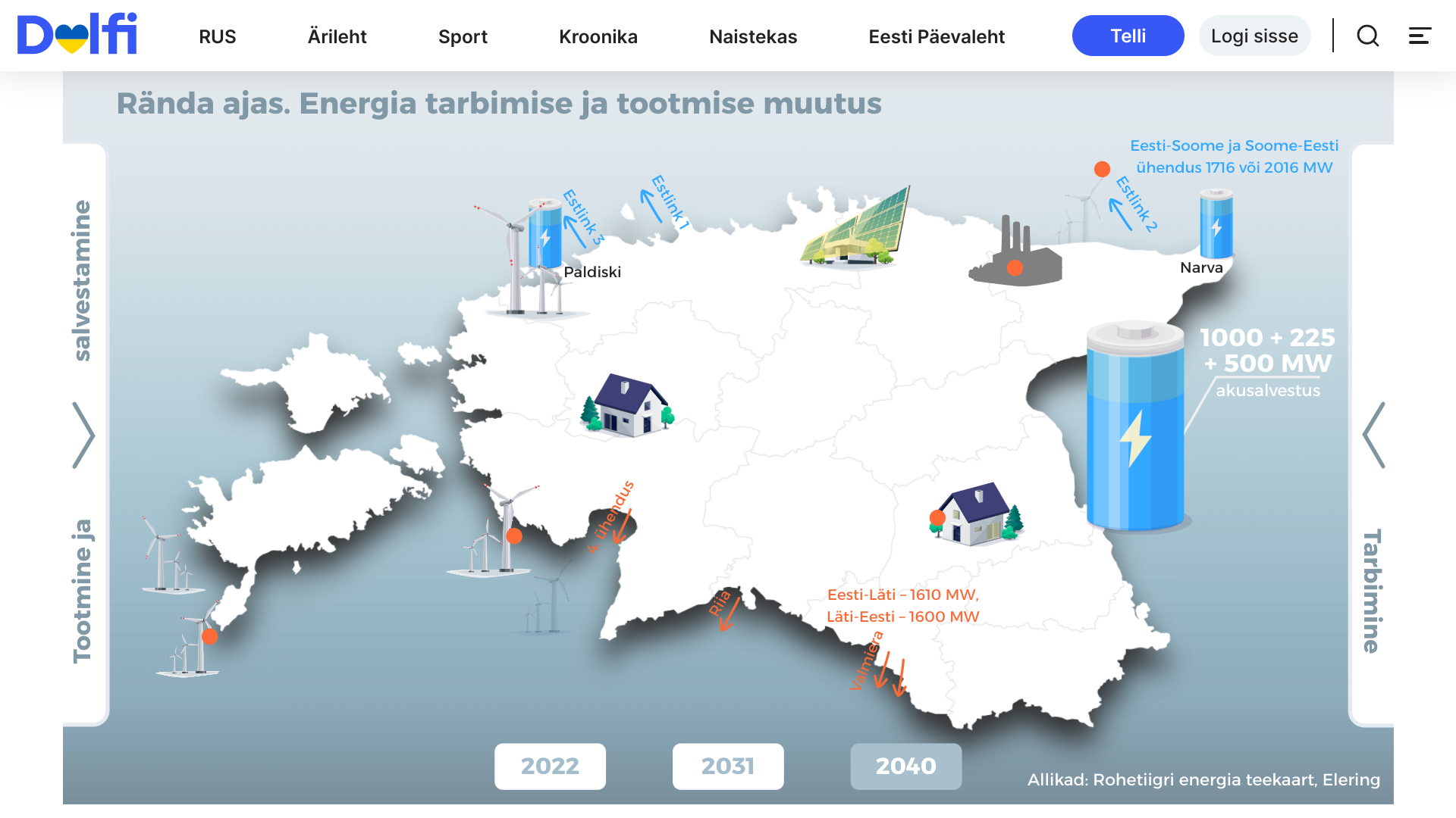

INTERAKTIIVNE GRAAFIK | Vaata, kuidas Eesti energiasüsteem rohepöördes elektri eksportijaks võib muutuda!
https://www.delfi.ee/artikkel/120113466 ... ib-muutuda
Meie elujärg paraneb, kui saame tulevikus elektrit naabritele müüa.

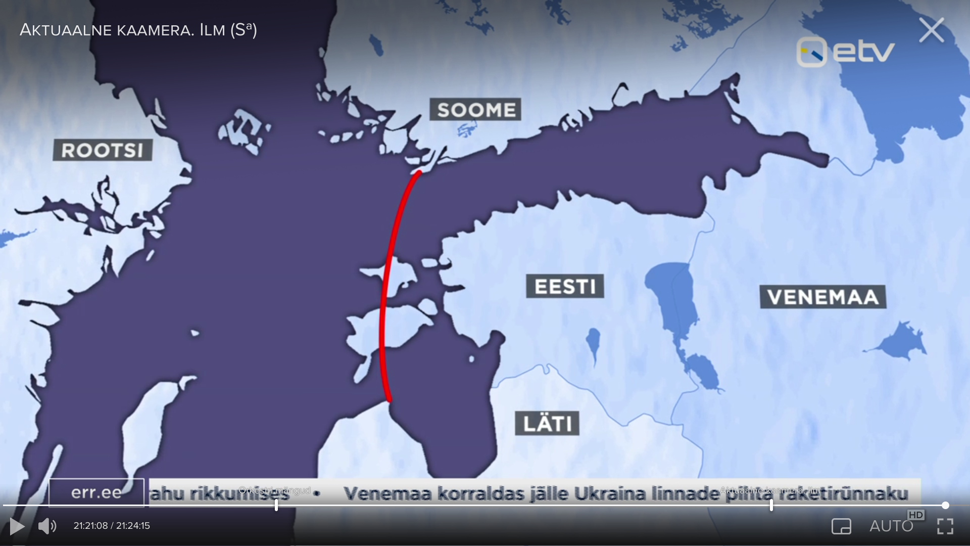

Ja et müügikulu oleks väiksem, siis rajame Estlink-3 juba soodsamale trassile: Soome- Saaremaa- Läti marsruudile, et tuulikutest toodetud elekter ei peaks mandriosa läbima.

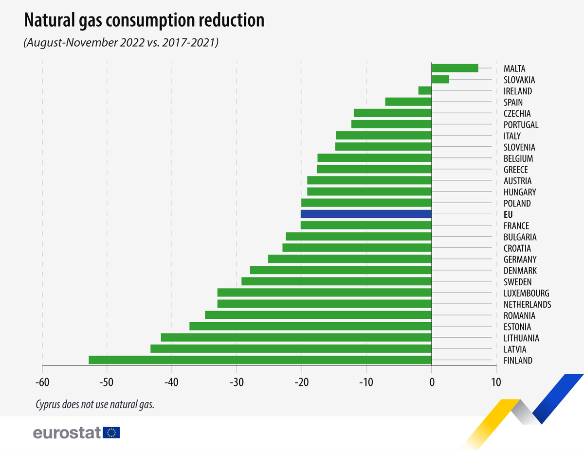

uudiseid gaasitarbimise rindelt.
EU gaasitarbimise vähenemine on olnud massiivne -
Jah loomulikult on abiks ka suhteliselt pehme ilm, aga ikkagi...
Kodud kes soojuspumpadele üle on läinud või katlajamad kes muud alternatiivid leidnud, ega neid on gaasi-kliendiks ikka väga raske tagasi meelitada ning tarbimise vähenemine võib olla püsiv.
Nende mahtude juures peab olema väga ettevaatlik gaasi-infra investeeringutega (s.h LNGsse). Saab näha, kui palju turgu reaalselt täna Soome jõudnud LNG-laevale on - kas Balticconnector muudab suunda ja nad suudavad edaspidi müüa Baltikumi-Poola suunale?
