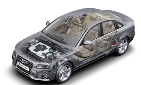

Pikimootoriga Audil asuvad esisilla kohal poolteljed, mis väljuvad käigukasti ja mootori liitekohast 20-30 cm tagapool.
Mootoriplokk seega hakkab peale 20-30 cm esiteljest eespool ja lõpeb pea 1 meeter esiteljest eespool.
Kogu mootor koos lisaseadmetega ripub üle esisilla.
Praktilist kaalujaotust ei tasu vaadata auto passis toodud max teljekoormuste järgi. Sa ei drifti ju libedal teel, autos 5 täiskasvanut, paak täis.
Kuidas mõjutab kaalujaotust auto koormamine 1+ meeter esisillast tahapoole?
Siin on näha uks uuema Audi jõuagregaat

Ma kirjutasin, et oleneb täitsa mudelist. See, et mootor sillast eespool on ei tähenda, et kogu mass eespool on. Vaata koos käigukastiga.
Võid vaadata ka siit lingilt kui reaalselt kaalutakse. https://www.audizine.com/forum/showthread.php/545221-So-I-weighed-my-S4-today
Minu autol näiteks istub mootor suhteliselt esisilla peal. S8 aga näiteks üle silla lausa.
Pildil V6 mootor.
