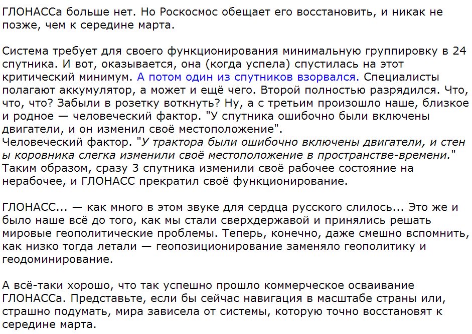

SEPKA-Väidetavalt on venelaste aretatud GPS süsteem GLONASS kokku kukkunud. Kellel GPS, mis GLONASS'i ka püüab, saab järgi testida. :scratch:
Пишут, что #ГЛОСНАСС - все. Гикнулся. Не выдержал тяжести духовных скреп русского мира.
https://twitter.com/Buggy__Bugler/statu ... 1109398528

Miski jama on.
Mul kahesüsteemsed riistad, Glonass ja GPS.
n.ö Profiriistad ei leia praegu kumbagi, ei Glonass satte ega GPS satte :shock:
Proovisin initsialiseerida ca 15 minutit (tavaliselt võtab esimene lugemine ehk satiga ühenduse loomine alla minuti).
Väga huvitav.
P.S.
Sellist asja on ka varem ette tulnud. Proovin ca poole tunni pärast uuesti.
Teine katse.
Olemas nii GPS kui GLONASS.
GLO satte praegu ees 5tk

Ee, kas see kahesüsteemne positsineerib ainult GLONAS najal kah ? Milline on täpsus ilma GPS toeta ? Minu advanced mil-standard hiina nutikas pakub täpsuseks ainult GLONAS najal 25m. Midagi on vist valesti...

Kulibin kirjutas:Ee, kas see kahesüsteemne positsineerib ainult GLONAS najal kah ? Milline on täpsus ilma GPS toeta ? Minu advanced mil-standard hiina nutikas pakub täpsuseks ainult GLONAS najal 25m. Midagi on vist valesti...
Jah.
Ei ole probleeme.
Ma ei viitsi enam muid riistasid välja koukida ja nendega õue minna.
0 kuni 1m täpsust reaalajas ilma järeltöötluseta võimaldav GIS antenn annab toa aknal täpsuseks 1,2m. 5 min. järel juba 0,7m ainult GLONASSIGA.
Ei saa jätta meelde tuletamast, et igasuguste riistapuude täpsuse hinnang oma enda mõõtmistäpsusele on suhteline ja ei ole absoluutne.

Ametlikel andmetel on hetkel maas kolm satti. Kaks "tehnilises hoolduses" ja üks "töösse rakenduses"
https://www.glonass-iac.ru/en/GLONASS/
Edit2:
(Slot nr. on sati "lingi" number, laiatarbe posimisriistad s.h. naviseadmed, nutiseadmed ja telefonid näitevad satelliitide NMEA numbreid ehk NIMEA ID - kõik Glonass satid jäävad vahemikku 65 kuni 96 ; 1 kuni 32 on GPS NMEA ID-d jne)
Maas on satid:
Slot nr. 12 Kosmos 2465 NMEA ID 76
Slot nr. 16 Kosmos 2466 NMEA ID 80
Slot nr. 17 Kosmos 2419 NMEA ID 81
Slotis nr. 17 vana Kosmos 2419 stelliidi asemel peaks Slot nr.17 lingil/kanalil õige pea tööd alustama Kosmos 2514 stelliit (NMEA ID, mida vastuvõtvas seadmes näeb, jääb sama sloti puhul ikka samaks, ehk siis 81, kuigi tööle hakkab hoopis teine satelliit)
