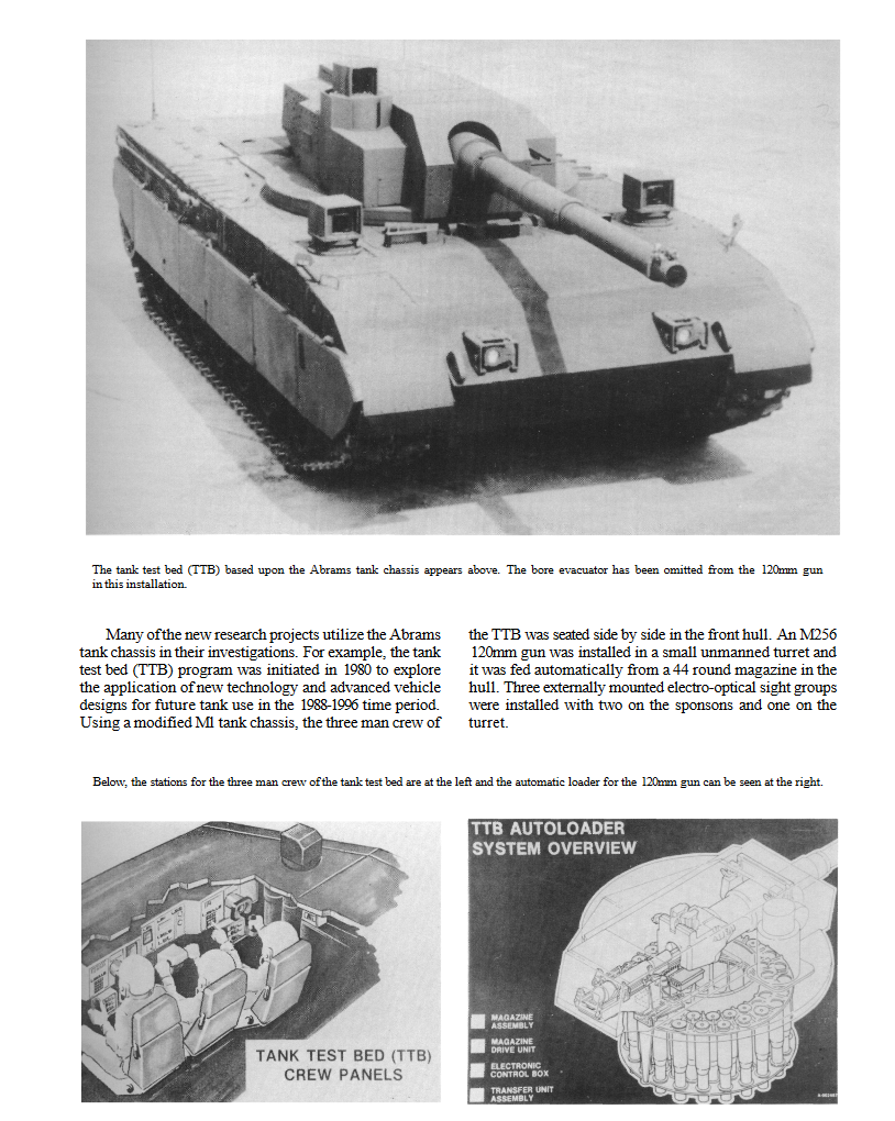

Re: Vene vs. Lääne tankid
Siin on päris mahukas teema nõuka prototüüptankidest, kust selgub, et ameeriklaste idee vargus pole kuigi tõenäoline
http://sturgeonshouse.ipbhost.com/index ... bject-299/

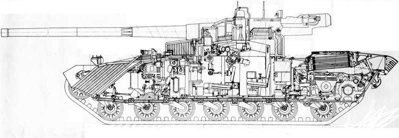

Armata lähim eelkäija, 140 mm pearelvaga
Arvatavad andmed
Hiljem, "uuel Venemaal" käis asi lihtsalt - otsiti arhiivist vanad asjad üles, nokitseti siit ja sealt, otsiti üles valmis prototüübid ja olemasolevast miksitigi see T-14 kokku.
Tähele tasub panna, et alguses olevast lõimest jookseb läbi ka see mitmeotstarbelise raske roomikmasina idee, sh jalaväe lahingumasin (mis täna T-15 näol metalliks saanud on).
Kontseptuaalsel tasemel tegeleti nende probleemidega NSVL konstruktoribüroodes 1980ndatel ning need "Mustad kotkad" ja asjad, mida 1990ndate keskel näitusel näha oli, oli lihtsalt see, mida suudeti metalliks teha.
Arvatavad andmed
6TD on T-64 kasutatud kahetaktiline, vastandkolbidega (opposite-piston) diiselmootor.Engine was planned to be 6TD, with later modification to 6TD-3 (1500 HP). Overall, it is rumored that tank would had:
•Weight of 50 tons
•Crew of 3
•1200-1500 HP engine and ~28 hp/t power to weight ratio
•More than 75 km/h max speed on road and 50-60 km/h max speed offroad
•0.8 kg/sm2 ground pressure
•Protection against APFSDS in frontal projection - at least 1200 in RHA eq. (without ERA)
•Protection against HEAT in frontal projection - at least 1800 in RHA eq. (without ERA)

Aga suur tänu selle lingi eest - päris põnev on jälgida vene tankiehituse insenermõtte ajalugu.
Tõde on seal ilmselt kusagil vahepeal. Minu nägemus on selline, et erinevalt Vene tankiehituse (ja ka muu masinaehituse) eripäradest ei tegeleta Läänes kogu aeg erinevate kontseptsioonide loomega, vaid alles siis kui on vajadus uue põlvkonna masina järele võetakse asi ette ja üritatakse see lahendada parima äranägemise järgi, mis hetkel võimalik. Tegemist on ju ometigi insener-tehnilise probleemiga ja on naiivsus mõelda, et läänes ei tule keegi selle peale, et "võtame masinas inimesi vähemaks, on soomustatud perimeeter väiksem ja kogumass kah väiksem".
