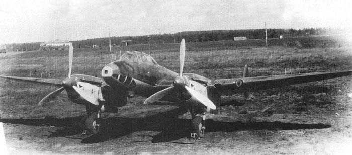

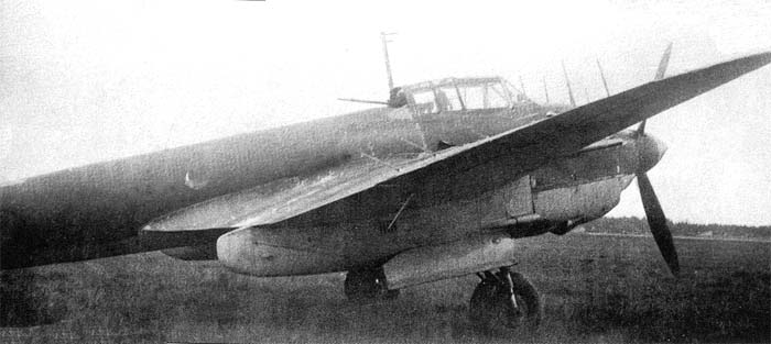

Tehniliselt äärmisel mahajäänud NSVL-s algasid tööd radariga varustatud ööhävitaja loomiseks (õigemini lennukile sobiva radarikomplekti loomiseks) 1941. a alguses ning prototüüp tegu kuskil Siberis esimese lennu 1942. alguses.
Selle aparaadi nimetus oli Pe-2 "Gneis", mis oli siis tavapärane Pe-2 "poolpikeerija", mis oli varustatud lennukil asuva radarikomplektiga Gneis-1.
Hiljem, paigaldati täiendatud jaama nimega Gneis-2 ka lendliisiga laadud A-20 kergepommitajale.

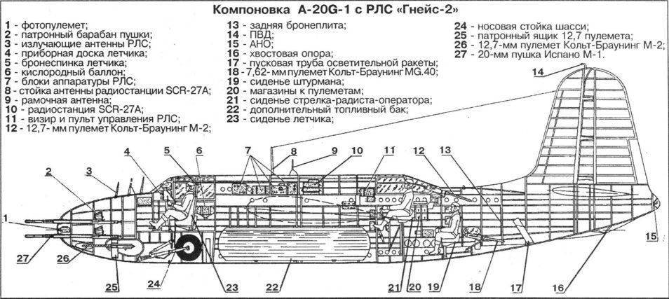

Natuke hiljem ilmus täiendatud variant Gneis-2, mida paigaldati USA-st saadud A-20 pommitajale.
Kokku toodeti neid komplekte ca 300 tükki.

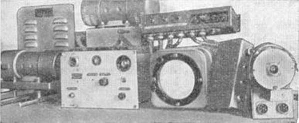

Seadmed kabiinis olid umbes sellised, allpool on A-20 ja Gneis-2 pildid.

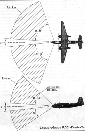

Gneis-1 süsteemi pidasid venelased ise viletsaks väikese kauguse pärast (iseseisev otsing võttis kaua aega).
Gneis-2, mida katsetati 1943, sisaldas juba ka oma-võõras tuvastamise süsteemi (IFF).
Gneis pult.jpg (19.44 KiB) Vaadatud 2218 korda

Sellisel "antennimets" tüüpi radaril peaks "pilt" olema lai, kuid kõrguse mõttes kitsas - umbes nagu auto lähituled. Ehk kui sa tahad sellega "püüda" 15 m kõrgust laeva, siis peaks see radar ise samal kõrgusel asuma. Kihutada 350 kmh 15 meetri kõrgusel kottpimedas, noh julged mehed peavad olema. Eks nad tegelikkuses oma nahka turule viima ei kippunud ja lendasid ohutus kõrguses - sealt aga laeva avastada polnud võimalik ja kuna laeva ei leitud, pole seda rünnakut ka saksa allikates kirjas. Rünnakujutt mõeldi aga meeskonna poolt välja, kuna sellest sõltusid rahalised preemiad, autasud ja muu selline.

Kapten Trumm kirjutas:Sellisel "antennimets" tüüpi radaril peaks "pilt" olema lai, kuid kõrguse mõttes kitsas - umbes nagu auto lähituled. Ehk kui sa tahad sellega "püüda" 15 m kõrgust laeva, siis peaks see radar ise samal kõrgusel asuma.
Kuule Trumm - kes see postitas siis hunniku pilte Gneissi kohta? Ise vaatasid ka neid või? Shema obzora pildil näidatakse sulle mida? Seda, et see kitsas tsoon seal otse ees on just eraldamatu, sellest nii vasakule kui ka paremale ning üles ja alla on laiad nähtavuse alad.
Ei olnud vaja lennata pidevalt 15 m kõrgusel. Võis lennata ka 100 meetri kõrgusel ja rahus kõiki laevu avastada. Mida näitab ka see, et venelaste väidetele avastatud laevade kohta leiabki vasted sakslaste aruannetest. Probleem tekkis just torpedeerimisega, sest torpeedo tuli veesata kindlas "ümbrikus". Mitte kõrgemalt, mitte madalamalt, mitte suuremalt kiiruselt, jne. Ei viitsi neid päris numbreid otsida, eks sulle peab ka ju mingi lõbu jääma. Ja kui siis torpeedo heita vette kõrgemalt, kui lubatud, siis suure tõenäosusega see lihtsalt purunes, väiksema tõenäosuse puhul võis sütik põrutusest ka käivituda ning torpeedo plahvatada juba vette sisenemisel. Millisele võimalusele see raamatu autor viitab, et lennukimeeskonnad on seda plahvatust pidanud tabamuse plahvatuseks. Mis aga mulle ei tundu kuigi tõenäoline, sest see plahvatus oleks pidanud ju toimuma üsna kohe ja lennuki all. Pigem lähtuti ettekande tegemisel ikka põhimõttest, et kui me juba oma torpeedo heitsime, siis see ka tabama pidi...
