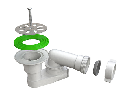

Siin on palju taibukaid inimesi koos, äkki saan oma probleemile siit hea lahenduse.
Probleem on nimelt selles, et peale vannitoa remonti, kui sai paigaldatud uus ja veidi madalam dushialus koos madala sifooniga, tekkis selline jama, et kui pikemalt kodunt ära olla, näiteks puhkusel, siis esimesel dushikasutusel ei taha vesi enam hästi ära voolata.
Saan aru, et sifoon kuivab selle aja jooksul veidi kuivemaks, aga kuidas sinna selline õhukork sisse saab tekkida ma aru ei saa. Kui dushi pidevalt igapäevaselt kasutada siis muret ei ole.

AMvA kirjutas: 20 Sept, 2024 9:23 ....
Kui on "klapiga kuivsifoon", mille põrandaküte ära kuivatab, siis kuivab klapp kinni ja enne lahtileotumist klapp ei avane.
Sama teema on klapiga kuivtrappidega, kuhu tuleb perioodiliselt vett peale kallata.

Ei ole klapiga sifoon minu arust. Selline on: https://www.ehituseabc.ee/ee/sifoon-dus ... uva-toruga
Dushialuse all põrandakütet ei ole

OLAVI kirjutas: 20 Sept, 2024 9:49
Kusjuures, kui sodi vahele jääb (nt poriste jalanõude pesu), siis ei pruugi hermeetiliselt sulguda ja hakkab kanalkast igatsugu fekaali- ja muid gaase sisse läbi laskma, ja siis jälle sama lugu: klapiga trapp küll, aga puhasta või ära puhasta, lihtsam/kindlam on ikkagi valada hooti vett peale....

AMvA kirjutas: 20 Sept, 2024 10:14
Et midagi paikapidavamat öelda, oleks siiski rohkem infot vaja objekti kanalisatsioonilahenduse kohta.
Nt:
Kas kindlasti ei ole selle trapi sees, või kuskil äravoolu teel magistraali (nüüd/peale remonti/vmt) ees klappi? Kui pikk ja milline on selle 40-se äravoolu edasine teekond ja kuhu? Kas kortermaja ja st otse 110-sesse magistraali? Kas oma maja? Kui jah, siis kas ehk probleem hoopis kogu elamise või (kortermajas) püstaku või siis selle lähema seda dušialust teenindava haru torustikuosa ventilatsiooniga? Kuidas äravoolu probleem ilmneb, ja mitmendal sekundil/minutil/liitril või millegi tegemisel probleem laheneb?
jne.
Kas ei ole teada antud objektil mõnda muud:
a) toimunud ehituslikku tööd või tegevust
b) samaaegset kaasnenud probleemi
c) naabrite mingit probleemi
d) muid häiringusse puutuvaid asjaolusid
MeelisV
Postitusi: 373
Liitunud: 12 Mär, 2022 8:30
Re: Majapidamismured
Postitus Postitas MeelisV »
Heasti hermeetiline ruum ja korralik väljatõmbe ventilaator teevad ka sellist jama.
Ühes uues korteris hakkas duššinurga trapist vett üles pritsima kui köögikubu ventilaator tööle pandi. Wc potis veetase tõusis silmnähtavalt.
Ja kui õhku tõmmatakse torust üles siis vesi sealt samal ajal alla ei lähe.
Väike uurimistöö lubab oletada, et SUKA90S-1 puhul on tegemist ilmselt ilma vesilukuta/haisulukuta (ilma trapita) sifooniga, mis peaks minema vesilukuga/haisulukuga põrandatrappi. On mõeldud põrandatrapiga ühendamiseks.
Tootja on Stocksund ja mõeldud on Stocksund SUKA90 duššikabiini jaoks.
Dušinurka saab paigaldada ruumi, kus on põrandatrapp (dušinurga äravoolutoru juhtida trappi)
https://nordium.eu/wp-content/uploads/2 ... 4-2021.pdf
Nüüd edasi tekivad samad küsimused, millele AKF Peeter juba tähelepanu juhtis.
+ küsimus selle kohta, kas seal on äkki kusagil vahel hoopis kuivtrapp... sest sümptomid on omased just kuivtrappidele.
Kuivtrapi klapp kuivab lihtsalt kinni, kui see on juba omajagu olnud kasutuses ja kattunud seebi-duššigeeli-šampooni vms jääkidega.
Kui vesilukuga trapi jaoks pole olnud ruumi, siis ongi üks lahendus kuivtrapp kusagile vahele toppida.
Teine lahendus on panna kuivtrapi ja selle
asemele mingi selline
KUI mahub... seal on ilmselt keeruline leida sama madalat/kõrget vesilukuga sifoontrappi, mis duššikabiini alla ära mahuks...
Häda korral annaks vbl sellest painduvast osast ise vesilukk/haisulukk tekitada/konstrueerida ja kuivtrapp vahelt ära võtta 8)

Fucs kirjutas: 20 Sept, 2024 12:10 Väike uurimistöö lubab oletada, et SUKA90S-1 puhul on tegemist ilmselt ilma vesilukuta/haisulukuta (ilma trapita) sifooniga, mis peaks minema vesilukuga/haisulukuga põrandatrappi. On mõeldud põrandatrapiga ühendamiseks.
Minu meelest peaks ka sellise sifooni sisse tekkima vesihaisulukk.
See mille lingi mapostitasin oli näidiseks, tegelik peaks vist see olema: https://www.ravak.ee/ee/shower-tray-sip ... tandard-90

AMvA kirjutas: 20 Sept, 2024 12:37
Sügavate istmega dušialuste Sabina jaoks pakume sifooni Sabina, millel on ka ülevool läbimõõduga 52 mm. Dušialuse äravoolu juhitakse süsteemiga ClickClack (sifooni vajutamisel äravool suletakse, veelkordsel vajutamisel avatakse).
Tundub, et ei ole sellel vesilukku. "Sabinal" on.
PDF kataloog
https://www.google.ee/url?sa=t&source=w ... HwtotdD8V1
Ma ei tea milline on selle sifooni see "ClickClack" tehniline lahendus, et kas lihtsalt alla vajutades jääb alla ja tihendab oma äärisega vm tihendiga kohaga äravoolu ära või on seal sees veel mingi eraldi klapp... kui viimane, siis võib ka see mingeid trikke seal teha. :scratch:
EDIT: vbl on seal vahel kusagil ikkagi mõni analoogne asi:
https://www.decora.ee/sifoon-kuiv-32mm-hepvo
või selline lahendus
https://laveo.ee/product/odour-trap-for-linear-drain-2/

See click-clack lahendus lihtsalt võimaldab kasutada sifooni äravoolu sulgurina, et seda sügavat dushialust saaks kasutada vannina, muu on sama mis muudel. Haisuluku funktsiooni see click-clack ei täida.
Kuiva sifooni mul ei ole, dushialuse äravoolu sifoon on otseühenduses püstakuga.

AMvA kirjutas: 20 Sept, 2024 9:23 Siin on palju taibukaid inimesi koos, äkki saan oma probleemile siit hea lahenduse.
Mul kogu seda lugu lugedes tekkis küsimus tuulutuse kohta, kanalisatsioonitoru(püstaku) tuulutust mõtlen.
Kas on ja kui on, kas korras on?
