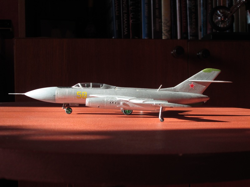

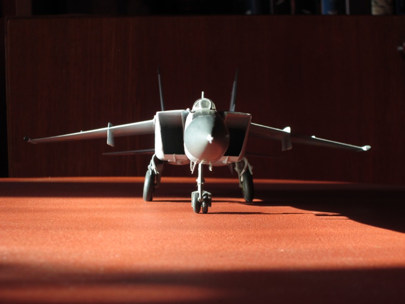

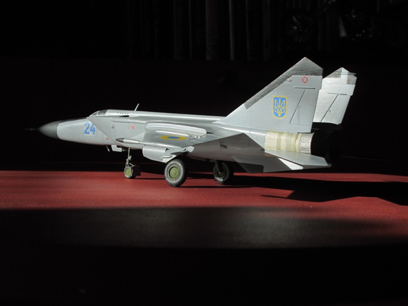

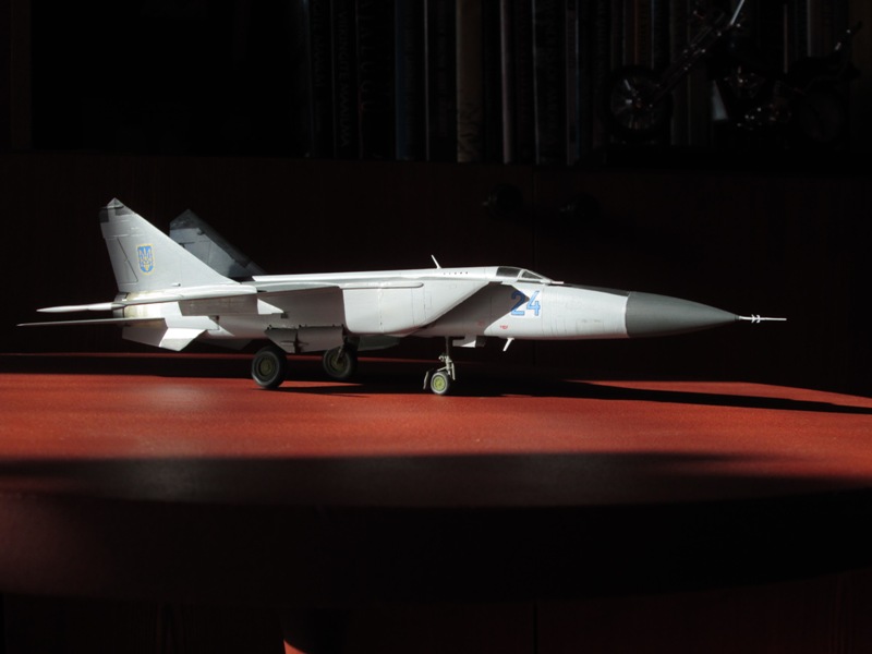

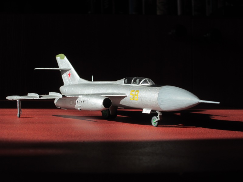

Vahepeal sai "lennumuuseum" täiendust militaarlindude vallas.
Jakovlev Jak-27K-8 Amodel
Mikojan-Gurevits Mig-25R Condor
Mig-21SMT Condor
Suhhoi Su-27 Zvezda
Viimased nö odava klassi mudelid on tegelikult üllatavalt hea tasemega. Infolehel polnud kahjuks mig-25 puhul märgitud väiksemate dekaalide asukohti. Amodeli Jakovlev erineb teistest rohkete pisidetailide poolest, mille kokkupanek vaid pintsettidega võimalik sai olla. Kere pooled ei tahtnud kokku minna kuna sisemine karkass polnud ideaalmõõdus. Pahteldada tuli samuti - vuugivahesid.
Zvezda poolt tehtud Suhhoi jätab soovida reaalsuse poolest, nimelt kokpiti kuju ja kõrgustüürid olid vale kujuga või originaalmõõdust suuremad ja vajasid kujundamist. Värvimisest: Nimelt õnnestus pintslitömbiga selle suured pinnad siiski sini-tumesinine mustris üle teha. Kõik lennuvahendid on pintsliga värvitud, seni.
Humbroli hallikas toon, mida sai sininsega segatud heledama tooni saamiseks, oli juba uuena paksuvõitu ja lahustiga lahjendamine on pigem nagu nuga selga - alguses vedel pool minutit ja seejärel väga kiire paksenemine, mis teeb ropud tõmbejäljed.
Mingeid rakette esialgu külge ei tule, kedagi tulistama ei hakata.
Rohkem fotosid ja ka tsiviillinde saab näha lehelt: http://nagi.ee/photos/allarmiin/sets/124265/
Mig-21SMT Condor
Suhhoi Su-27 Zvezda
- IMG_7326.JPG (61.36 KiB) Vaadatud 6497 korda
- IMG_7320.JPG (78.49 KiB) Vaadatud 6497 korda
- IMG_7322.JPG (62.92 KiB) Vaadatud 6497 korda

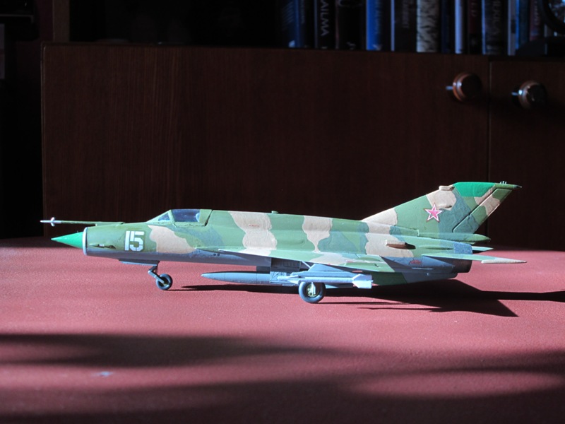

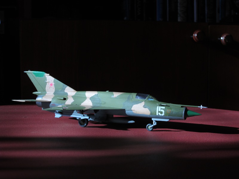

Mig-21SMT. Pärast dekaalide kulutamist.
- IMG_7302.JPG (63.35 KiB) Vaadatud 6498 korda
- IMG_7308.JPG (91.21 KiB) Vaadatud 6498 korda
Viimati muutis sikorsky, 27 Sept, 2018 9:59, muudetud 1 kord kokku.

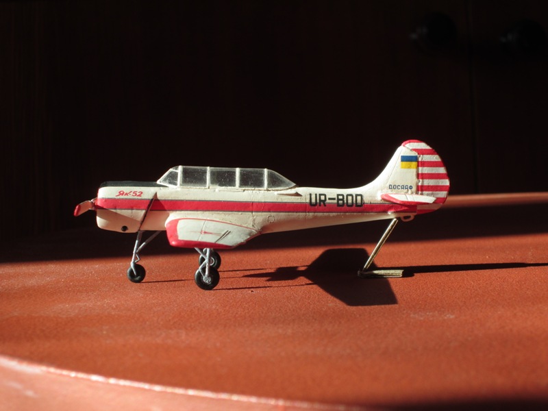

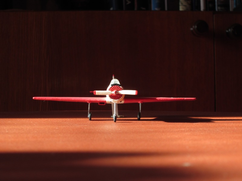

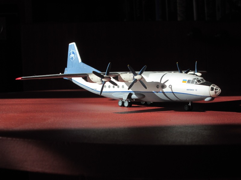

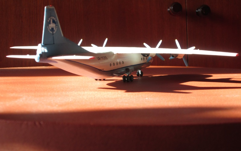

Tsiviilmaailma uudiseid: An-12B mõõdus 1/144 ja Jakovlev jak-52. Toodetud nad Amodeli poolt ukrainas ja selle maa registrisse nad ka kanti.
An-12 puhul kokkupanek üldiselt kerge, enamus propellereid ka pöörlevad, aga sabaosa nagu ikka, tahtis maapinnale vajuma hakata. Ette ei mahtunud enam raskuseks kruve panna. Ja see jääks läbi radistiakende ka jube prosta paistma. Niisiis vahepeal oli esiratas õhus, imiteerides õhkutõusu momenti. Kuna reaalses maailmas selline asend aga tihti ei esine, tuli telik maha lõigata ja jupp plastikut vahele suruda. Värvimise koha pealt lasin aparaadi üle tavalise aerosooliga mida ehituspoeski saadaval. Kuna purk sai sellega kiirelt tühjaks, tuli ülejäänud detailid nagu mootorid jm teha humbroli emailiga. Mis on jupp maad kollasem toon. Aga dekaalid tegid lõppviimistluse kenamaks.
Jakovleviga sai valmis 2 päevaga. DOSAAFi ehk almavü värvingus. Ja selle mudeli puhul pole lootustki saada esiratast maale. Telik on nõrgavõitu ja varem või hiljem vajuks see raskusega vildakile. Niisiis alati papist kark kaasas. Iga lennumudelisti kohustuslik aparaat, ütleks. Ja kellel soovi, siis Amodel teeb sellest ka 1/48 versiooni.
- IMG_7339.JPG (82.78 KiB) Vaadatud 6497 korda
- IMG_7343.JPG (53.67 KiB) Vaadatud 6497 korda
- IMG_7344.JPG (66.08 KiB) Vaadatud 6497 korda

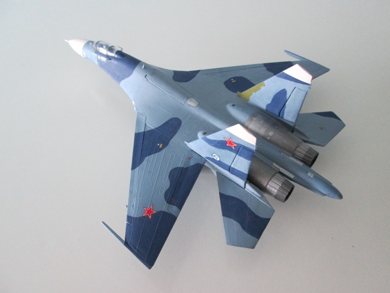

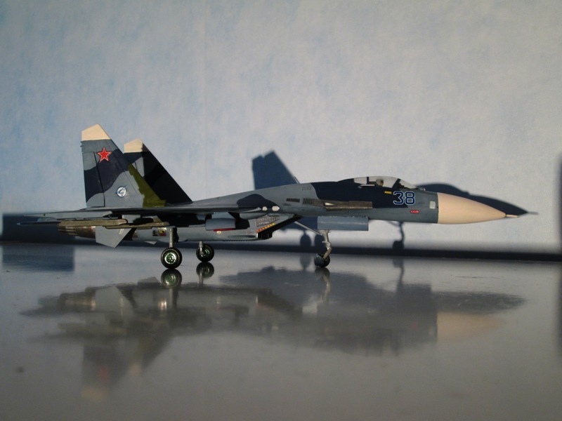

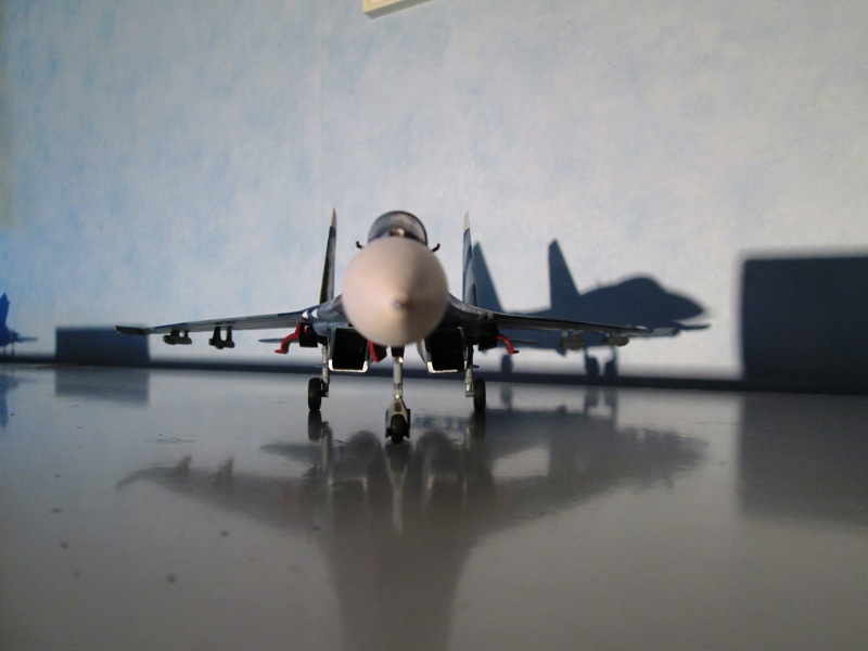

Su-27 Flanker B versioon küll algselt, kuid mis sai Su-27SM värvingusse. Tumesinine küll tuli pisut tumedam kui vaja.
Eelpool mainitud Condori Mig-25R.
- IMG_7294.JPG (83.81 KiB) Vaadatud 6494 korda
- IMG_7328.JPG (64.8 KiB) Vaadatud 6494 korda
- IMG_7325.JPG (76.97 KiB) Vaadatud 6494 korda

Su-27SM
- IMG_7175.JPG (86.3 KiB) Vaadatud 6494 korda
- IMG_7296.JPG (86.45 KiB) Vaadatud 6494 korda
- IMG_7295.JPG (82.78 KiB) Vaadatud 6494 korda

An-12B.

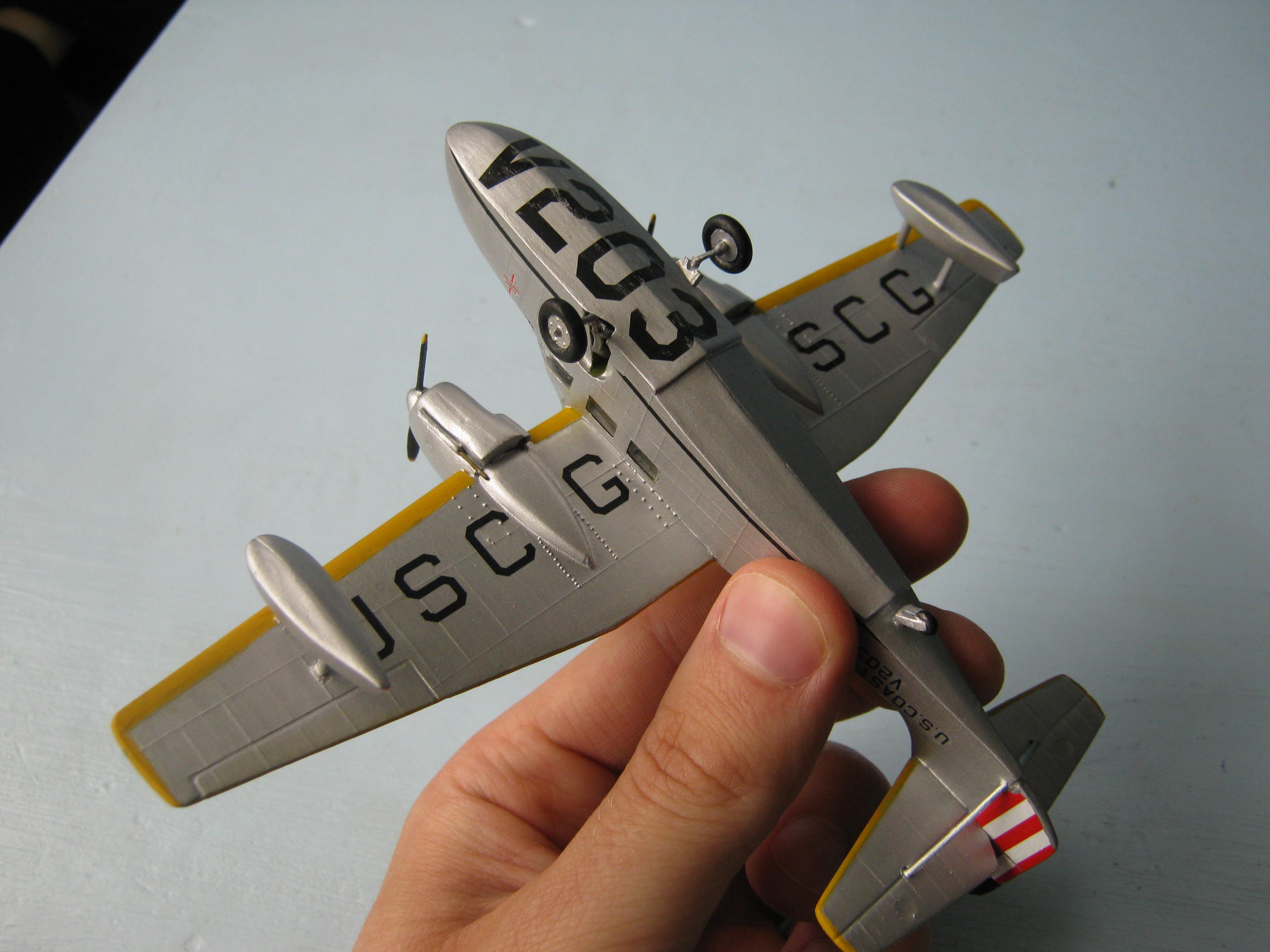

Mõtlesin, et postitan ka enda poolt tehtud mõningad mudelid siia. Kahjuks pole küll nendele ilusat klaasist kappi, koguvad nad tolmu kapi otsas ning mõningad on juba karpidesse peitu ära pandud.
