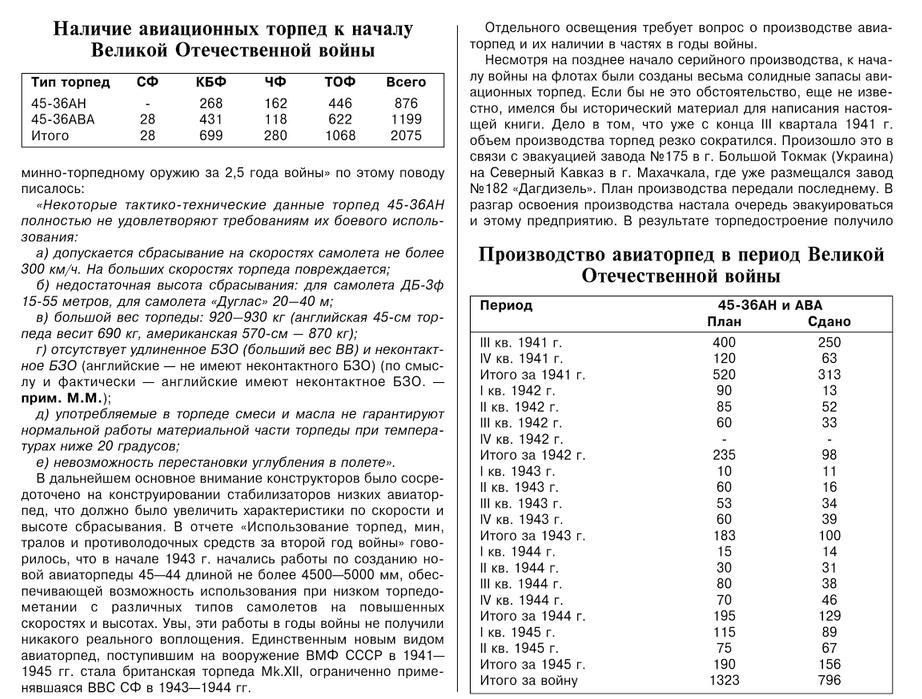

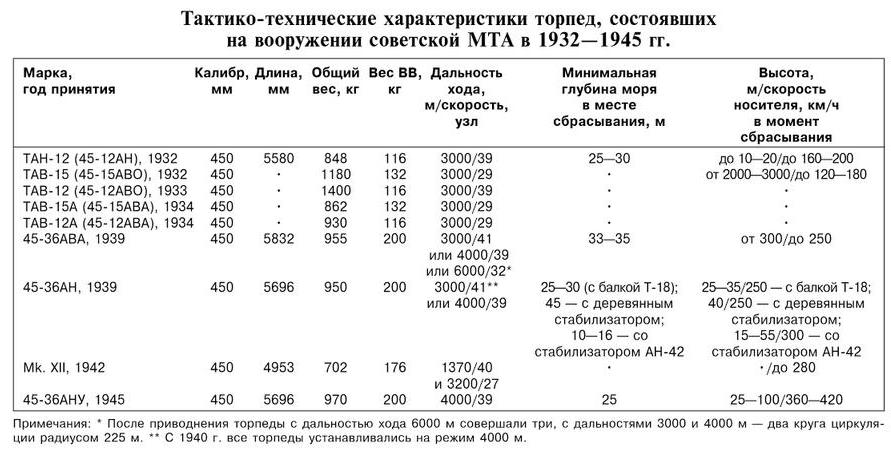

Trumm ei saanud nende lihtsate numbrite otsimisega hakkama, aitame teda.toomas tyrk kirjutas:Ei olnud vaja lennata pidevalt 15 m kõrgusel. Võis lennata ka 100 meetri kõrgusel ja rahus kõiki laevu avastada. Mida näitab ka see, et venelaste väidetele avastatud laevade kohta leiabki vasted sakslaste aruannetest. Probleem tekkis just torpedeerimisega, sest torpeedo tuli veesata kindlas "ümbrikus". Mitte kõrgemalt, mitte madalamalt, mitte suuremalt kiiruselt, jne. Ei viitsi neid päris numbreid otsida, eks sulle peab ka ju mingi lõbu jääma. Ja kui siis torpeedo heita vette kõrgemalt, kui lubatud, siis suure tõenäosusega see lihtsalt purunes, väiksema tõenäosuse puhul võis sütik põrutusest ka käivituda ning torpeedo plahvatada juba vette sisenemisel.
Torpeedode tehnilised omadused sama Morozovi raamatu teisest trükist: Põhja-Jäämere laevastiku sõjakogemuse aruandest oli Bostoni jaoks kõrguste vahemik veel väiksem:Bostoni korral ei saanud torpeedot visata väiksemal horisontaalkiirusel, kui 290-300 km/h sest muidu oleks lennuk muutunud ebastabiilseks. Arvata võib, et minimaalse veesügavuste vahemikust 10 kuni 16 meetrit tuli sellel juhul arvestada pigem suurema numbriga.

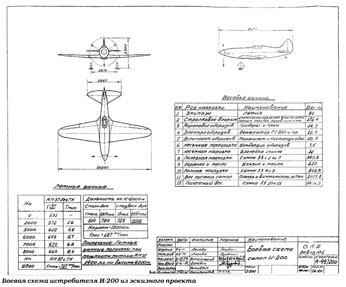

Eskiisprojektist üks osa:
On näha, et lisaks "pliiatsiga tehtud joonisele" on tehtud ka arvutused, lennuomaduste ja kaalu kohta.
Võetud Krõlja Rodinõ 5/2010.
