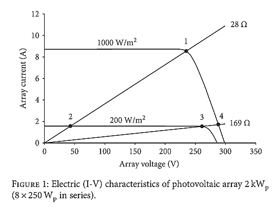

Selle vaidluse kohta sobib näidiseks ühe 2kW süsteemi tootlikkus erinevate takistuse korral.
Maksimaalne tootlikkus 2 kW saavutatakse takistuse 28 Ω korral (1), aga kiirguse vähenemisel 5x jääb alles 68 W (2).
Takistuse 169 Ω korral on tootlikkus vastavalt 502 W (4) ja 403 W (3).

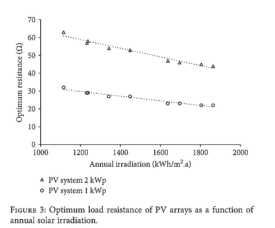

Süsteemi optimiseerimiseks sõltuvalt takistusest sobib järgmine graafik:
Meie tingimustes oleks siis 1KW puhul soovitav ca 31 Ω ja 2kW võimsuse korral 62 Ω.

Sealt on selgelt näha et kui maks väljundi korral on koormus sobitatud, siis 20% intensiivsuse korral kasutad sellest niigi vähesest energiast alla 50%.
