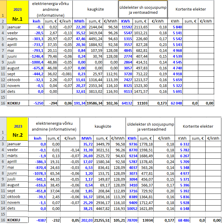

Enne renoveerimist oli mõlema maja tarbimisel põhinev energiamärgis "F" (Nr.1 223 kWh/m2 x a ja Nr.2 237 kWh/m2 x a)
Peale rekkimist on Nr.1 "C" ning 129 kWh/m2 x a ... ja Nr.2 on "B" 113 kWh/m2 x a
Vahe "C" VS "B" tuleb korterite endi elektritarbimise tõttu.
Nr.1 oli energiamärgise tegemisel elektri tarbimine 1034,13 kwh iga korteri kohta aastas.
Nr.2 oli elektri tarbimine 913,15 kwh iga korteri kohta aastas.
Nr.1 majal jäi 4kwh/m2 kohta aastas puudu "B" märgisest.
Kui nende erinevate "säästudega" on nii ja naa, siis renoveerimise vaieldamatuks boonuseks on normaalne sisekliima (toimiv vent; hallituskollete puudumine jne) ja kõikides korterites normaalne temperatuur (ei ole enam teiste vahel külmetajaid ega üleköetavaid kortereid). Majade üldine väljanägemine ka muidugi ja kinnisvara hinna tõus.
Rahvas on kõigele vaatamata 98% rahul ja kiidavad/tänavad "jumalat", et ära tegime. Et oli õige otsus.
Maja1 võtab(võttis) sul tabeli järgi enne renoveerimist kolme aasta keskmisena kaugküttest 500 000 kWh-d, üldelekter keskmiselt 6500 kWh-d, millele lisandub siis korterite arv*1034,13 kWh-d.
Maja2 võttis keskmiselt kaugküttest 690 000 kWh-d ja üldelekter 12700kWh-d, millele lisandub siis samamoodi korterite arv*913,15 kwh.
Ja selle juures saadakse ruutmeetrinäiduks Maja1-l 223 kWh/m2 x a ja Maja2-l 237 kWh/m2 x a? Milline see arvutuskäik on? Ja milliseid ruutmeetreid arvestatakse?

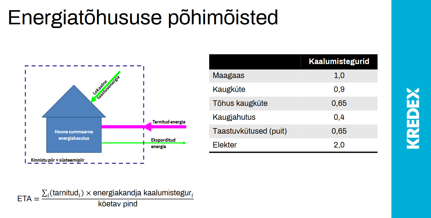

Kaalutud energiakasutus kWh x a on kWh • a (mul polnud klaviatuurilt võtta kohe märki • ) ehk peaks tähendama "aastas".Peeter kirjutas:Tahaks siia kohe juurde küsida täiendavaid andmeid, millede alusel kummalgi majal see suurus ... kWh x a on siis määratud. Et palju siis neid ruutmeetreid on nendel majadel ja kui kasulik/kahjulik siis see põhiline kütteallikas on (see, mida tuleb veel millegi X-iga läbi korrutada), et selliste energiahulkade juures sellised näidud saadud. Ja täiendav küsimus, et milline on see energiaallikas millel töötab köögis pliit, et kas elekter või gaas?

Ma sain aru, mida sa silmas pidasid. St et sul pole seal mitte muutuja x, vaid mõtled lihtsalt korrutusmärki. Muutujaks kirjutaksin mina siis eraldi ja selgelt mõistetavalt, et tegemist on X-iga, suurelt ja rõhutatult ja silmas selle all pidasin seda läbi korrutamist energiatõhususe aspektist vaadates:
ja täpsemalt just seda:
Ja siit tulebki see, mis pani mind kukalt sügama: et sul paistab oli varasema energiamärgise arvutamisel selle põhikütte määratlus just selline energia, mis ei ole metoodika järgi teps mitte "heaks kiidetud" põhienergiatüüp.
Kui võrdlesin oma jälgitavate faktiliste näitudega, siis panid su maja (renoveerimiseelsed) näidud kohe kukalt sügama. Esiteks elektrienergia: korteris põhiosa elektrit kulub köögis söögi valmistamiseks ja vannitoas pesu pesemiseks, ülejäänud on selles määratluses marginaalne. Ehk siis süüa tehakse ja pesu pestakse seal sul tsirka kolmandiku võrra vähem, kui mul (vaadeldavates kolmes majas) Teiseks köetav pind: Võrreldes minu renoveerimata majaga sul on Maja1-l köetav pind ca 25% väiksem, energiakulu aga ca 10% vähem. Maja2 võttis sul enne renoveerimist samamoodi kaugküttest 25% rohkem, kui minu see renoveerimata eksemplar. Köetava pinna suurus oleks justkui sama, see 3800, aga no kui sa ise ütled, et sul oli keldris ka talvel normaalne olla (mitte siiski samasoe, kui toas), siis ma tuimalt peaks ütlema, et mul on siiski 4400 ruutu köetav. Ja rääkides siis faktiliselt tarbitud arvudest, siis minu 4400ruutu ja keskeltläbi 550 MWh-d aastas ja sinul Maja1 3000 ruutu ja 500 MWh-d ja Maja2 3800 ruutu ja 690 MWh-d paneb kohe kukalt sügama. Päris jõhker küttekulu vahe võrreldes Tartu Maja 113/133-ga..... Mitu kanti sul muidu maja (60krt-i arvestuse) keskeltläbi vett kuus tarbib? Palju sellest läheb sooja vee süsteemi? Kas saad välja tuua palju energiat kulub sooja tarbevee süsteemi jaoks suvekuudel. Mul Tartu linnas kahe 113/133 maja näitel on see sooja vee osa ca 90-100-110 kanti. Ma praegu kiirelt vaatasin, et soe vesi mais oli mõõdikutel 92 kanti ja Greni arve mai eest kogu majale on 1650 eurikut ja selle juures kütte koos pumpadega lükkasin välja alles kui mälu ei peta 9.-10. mai. Juuni oleks loomulikult juba täpsem arvepidamine.

Mõned selgitused kiirkorras:
Majades olid ehitusjärgselt kõikidesse köökidesse paigaldatud mingi 8...10 kW võimsusega grilliga
Palju neist enne rekkimist oli, või peale rekkimist on välja vahetatud, pole aimugi (pliidid olid 1987 valmistatud ja vbl mõnel kestab siiani)
90-ndatel topiti usinasti elektriboilereid korteritesse, rekkimise ajal likvideerisime selle jama 100%
Enne rekkimist:
* mõlemas majas keskmiselt +23 kraadi sooja hoidsime (s.t. ei külmetanud ja ei keeranud +18...+20 peale maha, majades ei hallitanud, niiskusprobleeme ei esinenud)
* ei saa ütelda, et keldrid "palavad" olid aga soojemapoolsed kindlasti.
* trepikojad olid küttega ja soojad
* olid juba siis nn "esimese põlvkonna täisautomaatsed" soojasõlmed (Danfoss) aga seal 3F kütteringluspumbad kütteperioodil 24/7 + 3F tarbevee ringluspumbad 24/365p aastas
* soe tarbevesi ja ringkäik +55 (+/- 1 kraadi)
* majades olid 3F survetõstepumbad, automaatse survelülitiga, Nr.1 rakendus see harva (linna uue trassi otsas), Nr.2 vurras pidevalt (linna vana trassi otsas, sisend maja ühes otsas, sellest kõige kaugema viimase viienda trepikojas ja eriti ülemistel korrustel surve ilma pumbata väga halb, tipptarbimise ajal halb ka mujal)
* 2014-2016 ei olnud säästupirne ega LED valgusteid + Nr.2 oli oma TV antennide süsteem (DM Yagid + suur SAT pann + eraldi ruumis tüünerid + liinivõimud igas trepikojas, mis 24/7 olid töös)... mingi pisikese energiakulu panuse andis kogu see kombo ka.
Peale rekkimist:
* on võimalik korterisse saada +24 kes tahab (mingeid lugereid/allokaatoreid jms pornot ei ole)
* soe tarbevesi ja ringkäik +50 (+/- 2...3 kraadi)
* Põhiline elektrikulu on soojuspumbad ja 24/7 vurravad ventseadmed (viimased võtavad seda rohkem energiat, mida rohkem on filtrid tolmu täis)
* Nr.2 majas on võimsam soojuspump kui Nr.1 sest Nr.2 on suurem maja
* Nr.2 majas oli millalgi vahepeal keset talve 2 kuud ilma soojuspumbata (emaplaat põles maha) ja ainult kaugküte
* Nr.1 majas oli millalgi vahepeal keset talve ca 1 kuu ilma soojuspumbata (tarkvara ja automaatika probleemid) ja ainult kaugküte
* Nr.2 majas on soojuspumpa natuke/piisavalt maha kohitsetud, sest teatud sagedustel tekkis "vibra" mis tuli esimese korruse korteritesse
* Soojasõlme automaatika ja soojuspumba automaatika on seatud nii, et prioriteetne on sooja tarbevee tootmine. Nüüd mai kuus näiteks oli sooja tarbevee m3 hind 4,85 EUR selle sees juba ka külma vee ja kanalisatsiooni m3 omahind 3,16. Keset suve saab tänu päikesepaneelidele ka vahel n.ö. "tasuta" ehk külma vee hinnaga.
* Kõik on LED valgustid
* Inimesed ei topi siseneva värskeõhu klappe talvel sokkide jms kinni, seega õhuvahetused (ja sellest tulenev vajadus väljast sisenevat külma õhku piisavalt üles kütta) normis

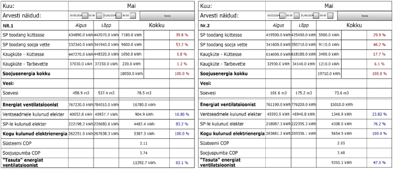

Energiakulude jaotus viimane mai kuu * ventseadmete tolmufiltrid said Nr.1 just märtsis vahetatud ja Nr.2 vahetati eelmisel suvel

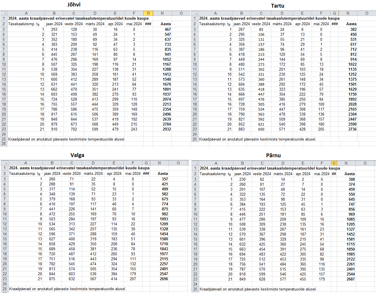

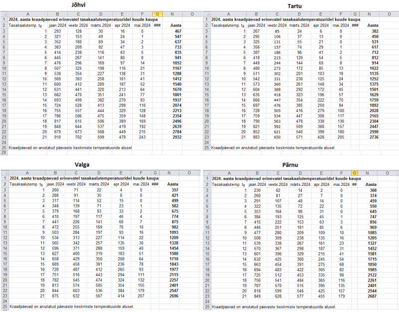

https://www.kredex.ee/et/energiatohusus ... raadpaevadÜks kraadpäev väljendab 1 °C erinevust arvestusliku sisetemperatuuri ja ööpäeva (24 tunnise perioodi) keskmise välisõhu temperatuuri vahel. Kui näiteks ööpäeva keskmine välisõhu temperatuur on 2 °C, siis on 24 tunnise perioodi (1 ööpäev) kraadpäevade arv 17 – 2 = 15 (°C×d).
Võtmepiirkonnad kraadpäevade määramiseks
Tingituna klimaatilistest erinevustest pole kraadpäevade arvud erinevates Eesti piirkondades võrreldavad. Tallinna Tehnikaülikooli poolt läbi viidud uuringu [1] põhjal on pakutud, et kraadpäevade alusel on sobilik Eesti jagada kuueks piirkonnaks. Need kraadpäevade võtmepiirkonnad ja keskused, milliste välisõhu temperatuuride alusel määratakse piirkonna kraadpäevad, on järgmised:
I Jõhvi
II Tartu
III Tallinn
IV Valga
V Pärnu
VI Ristna
Allolev jooniselt on näha soovituslikud võtmepiirkondade piirid.
Võtsin selle aasta andmed ja Jõhvi, Tartu, Valga ja Pärnu piirkonnad
. Praeguseks esimese kuue kuuga on nt. tasakaalutemperatuuri tB 1°C juures Jõhvi ja Pärnu piirkondade kraadpäevade vahe juba 159 päeva ja tasakaalutemperatuuri tB 21°C juures 245 päeva.
Arvutusnäide kraadpäevade kasutamisel
