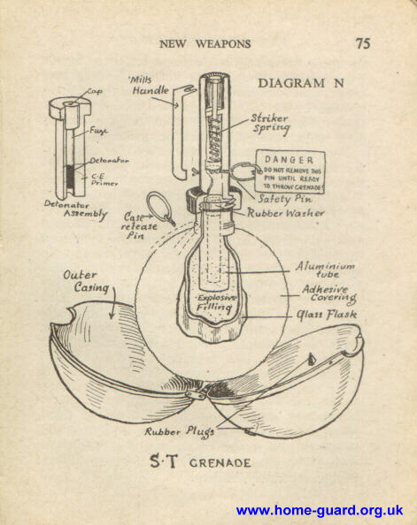

Klaasist granaatidest niipalju, et neid olla kasutatud juba aastasadu tagasi. Vist hiljaaegu leiti Ukrainas Vošnesenski kloostri keldritest Peeter Esimese aegseid klaasgranaatide kestasi. Tollal laeti neid musta püssirohuga.
Esimese maailmasõja perioodist on teada, et 1916a. lähetati Vene tegevarmeele 9500 klaasist käsigranaati. Need kuulusid keemilise laskemoona hulka, sisaldades vedelikku, mis tekitas aurustumisel lämmatavaid gaase.
Otseselt Teisest maailmasõjast on tuntud inglaste klaasist tankitõrjegranaat number 74 , milline oli täidetud vedela nitroglütseriiniga, kaetud hästikleepuva liimainega, millel omakorda asetsesid kaks eemaldatavat plekist poolkera. Granaat kinnitati liimaine abil vastase soomusmasina kerele või visati eemalt selle korpusele. Kaalus 1 kilogrammi ringis, viivitusajaga 5 sekundit. Loeti kasutamisel ohtlikuks, kuna võis lekkimise korral löögist võitleja enda juures plahvatada, samuti võis kleepuda mundri külge.

No 74 Sticky Bomb oli jah kahe silma vahele jäänud. Puhas suitsiidivõitleja relv, arvestades nitroglütseriini tundlikkust, kleepuvust viskaja riietele ja suurt massi. Mõni allikas annab massiks koguni peaaegu 2 kg. http://www.geocities.com/gobcommand/mod ... weapon.htm
Madala võimsusega lõhkeaine, nagu must püssirohi, kasutamisel, on klaasist korpusel tõesti teatud killuefekt olemas. Musta püssirohuga olid muuseas laetud veel paljud I MS aegsed granaadid, mitte ainult Peetri-aegsed.

See No 74 kaal on vist ikka 1kg, ehk inglaste toodud kaal veidi üle 2 naela.
Veel üks pilt: Pilt
