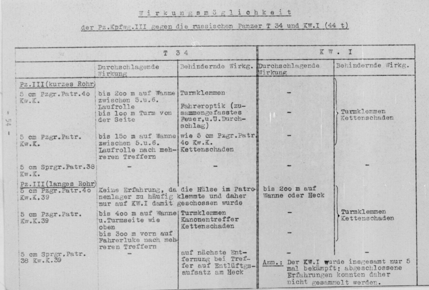

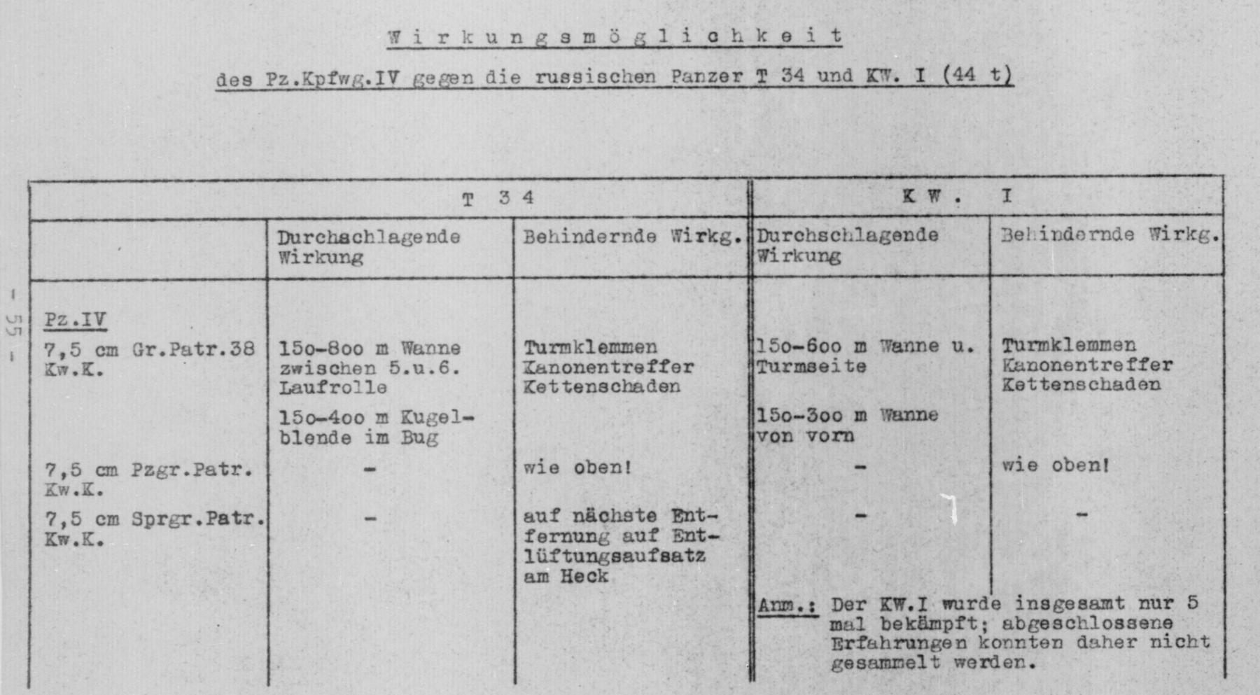

1941 sõja alguse seisuga oli sakslaste tankidest tankivastase (pean silmas nn mürsukindla soomusega tanke) relvaga ainult Pz-III.
Pz-I oli kuulipildujatega, Pz-II oli 20 mm kahuriga ja Pz-IV oli lühiraudse jalaväe toetuskahuriga.
Natuke üldistusi ka. Kogemused korjatud ajal 25.12.1941 kuni 30.04.1942 Leningradi lähistel.
Postitusi: 43994
Re: mis vahe un?
Kas detsember 1941 kuni aprill 1942 oli "sõja alguse seisuga"?
Muidugi soovitused sihtida 5-6 kanderulliku vahele on üsna akadeemilist laadi ja pelavad siis, kui tankid paigal seisavad.
Võiks üritada veel sihtida ülevalt komandöriluuki, kindlalt läbib. :oops:
