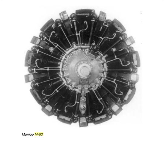

Fakt on see, et leitud jaotusmehhanismi kaanel on propelleri tugilaagri kinnituseks 12 poldiauku, nagu Cyclonel. Kui need üle mõõta, siis näeb, et tollmõõdus.
Cyclone baasil loodud Nõukogude modifikatsioonid olid meetermõõdule ümber tehtud ning tugilaagri kaas kinnitus seitsme tikkpoldiga.
Memuaaride kirjutaja võis lennata uuemal I-153 modifikatsioonil ning õigesti mäletada selle mootori mudelit. Samas teine piloot lendas vanemal lennukil, mil Cyclone mootor. Selliste olemasolu Sa ju ei eita?

Palun vaata wooze algsele postitusele lisatud pilti, kus mootori esiosas on 12 tikkpoldiga kinnituv propelleri tugilaagri kaas ning näita mõne N.Liidus (kloonina) toodetud mootori samasugust detaili. :scratch:
Kusjuures on võimalik, et N.Liidus algselt toodetigi Cyclone mootori 1:1 koopiaid ja alles hiljem mindi üle selle mootori meetermõõdustikus edasiarendustele. Igatahes eri allikad kinnitavad, et esimestel I-16 ja I-153 hävitajatel Cyclone mootoreid kasutati.
Analoogiana - algselt ZiS-5 kuni Zil-157 mootorid olid 4-tolliste kolbidega, viimased ZiL-130 kallurite ja ZiL-157 mootorite kolvimõõt aga oli 100 mm. Aega läks meetermõõdustikule üleminekul küll rohkem kui lennukimootori juures. :wink:

Kujuneb siis selline pilt, et kõigepealt toodeti Cyclone koopiaid, siis M-25 ja M-62, mil tugilaagri kaas kinnitus 7 tikkpoldiga. Seejärel hilisemad M-62 ja sealt edasi, mil 12 tikkpolti (Sinu viidatud raamatu piltidelt). Vist jäi 7 tikkpoldiga kinnitus nõrgaks ja mindi taas ameeriklaste lahendusele tagasi.
Seega Abruka lennukil võis olla nii Cyclone kui M-62 hilisema väljalaske mootor.

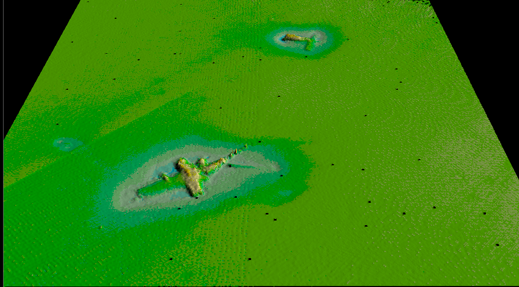

Transpordiameti hüdrograafiaosakond avastas Läänemerest Liivi lahest Teise maailmasõja aegse sõjalennuki.
Hüdrograafiaosakonna juhataja Peeter Välingu sõnul leiti eelmisel nädalal laevaga Jakob Prei läbi viidud mõõdistustöödel Liivi lahest Abruka saarest 16,5 kilomeetri kaugusel kagus lennukivrakk.
„Lennuk on kahe mootoriga, kere pikkus 17 meetrit ja tiibade siruulatus ka umbes 17 meetrit. Vrakk on kahes tükis, sabaosa on kerest 46 meetrit põhja pool,“ selgitas Väling.
„Hetkel ei ole teada, mis lennukiga tegemist on, aga kindlasti on see Teise maailmasõja aegne sõjalennuk. Me teame Liivi lahes hetkel 4 lennukit, neist 2 on leitud miinitõrjeoperatsioonide käigus,“ lisas Väling.
https://transpordiamet.ee/uudised/saare ... sojalennuk
Variante mitmeid: näiteks NLiidu lennukitele sobivad 1941.a. võitlused Saaremaa lähistel, 1943-44.a. NL torpeedolennukid laevu jahtimas, 1944.a. jälle võitlused Saaremaa lähistel.
