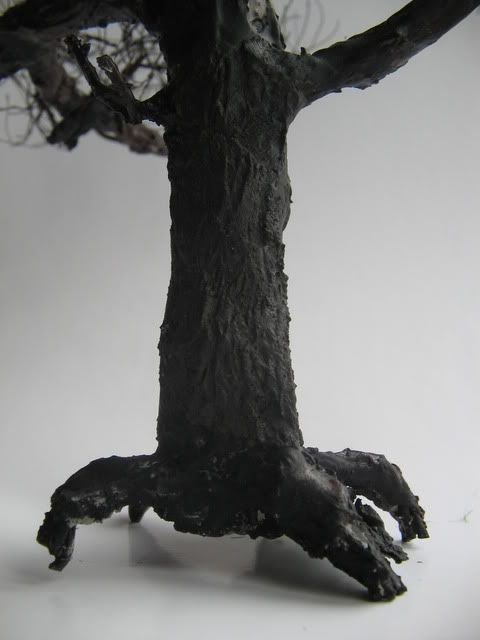

Tüvi on sidumistraadist keerutatud ja mudelipahtliga kaetud. Esimesel lehel on piltidelt metoodika näha ka. Lehtedeks sobib kas petersell, mis on ilus roheline ja ei kaota oma värvi, või siis pisut kollakam pune, millel on jälle väga loomulik kuju. Laki abil on lehed traatidele kleebitud.
Täna katsin puu tüve alumise osa MagicSculpti kihiga ja üritasin sellest koort voolida. Mingit erilist mustrit tegema ei hakanud aga pinna sai karedamaks. Ehk jõuan nädalavahetusega värvitud ka.

Luciano
Postitusi: 1132
Liitunud: 07 Veebr, 2007 18:21
Postitus Postitas Luciano »
Õues tööd ja toimetamist nii palju, et õhtuks on näpud nigu salli otsad ja kuidagi ei edene poolikud tööd.
Puule sain nüüd siis koore selga aga värvimisega olen kimpus.
Pilt siis peale musta krunti
nüüd olen kaks korda proovinud mingit tooni puu koorele saada aga kuidagi plass näeb välja. Seda, et mul värvitaju kehva on aimasin juba varem.

Hertsog
Postitusi: 1608
Liitunud: 23 Veebr, 2009 9:03
Asukoht: Dorpat, nõudmiseni
Postitus Postitas Hertsog »
ma soovitan katsetada õlivärvidega. et punased-pruunid-mustad toonid ühte patta ja katsetama. sõltub muiudgi puu liigist kah. praegune tundub liiga hall olevat. puu koor võiks tera soojem olla minu arvates.
