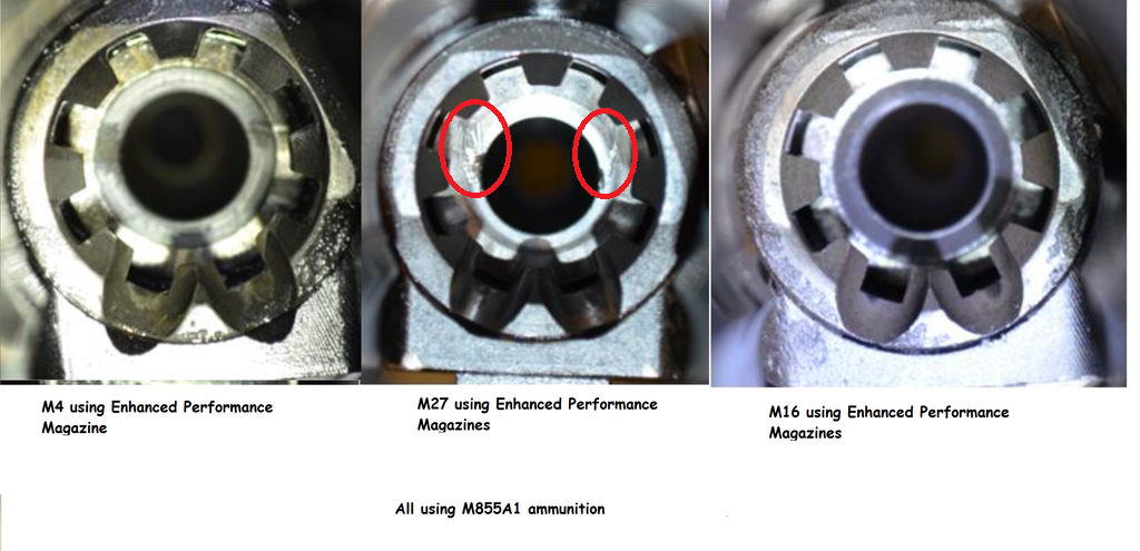

USA merejalavägi katsetab Euroopas jagudega, mis varustatakse täielikult M27, summutite ja trummelsalvedega.
http://www.thefirearmblog.com/blog/2017 ... ind-curve/
Artiklis on ka viidatud sellele, et M27-el on probleeme uue M855A1 moonaga. Tegelikult on kõigil relvadel selle moonaga probleeme, kuid M27 puhul on need eriti tõsised. Esiteks, padruni terav ja tugev tipp taob lukupesa (täpsem termin ingl k. barrel extension) täkkeid täis. See on tingitud asjaolust, et võrreldes M4-ga on M27-el padruni söötmisnurk palju teravam. Teine probleem on see, et M27 on juba tehasest tulles üsna tugevalt ülegaseeritud (see on töökindluse tagamiseks) ning padruni rõhutaseme tõstmine hakkab paratamatult juppe lõhkuma.
Juurde ka pilt ära toksitud lukupesast.
