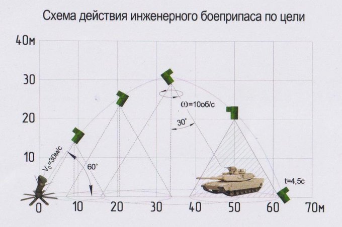

TT miinid
Ukrainas saadi kätte vene hüppav tankitõrjemiin PTKM-1R enne, kui see hüppama jõudis hakata: https://twitter.com/RALee85/status/1519869118941474816
LISATUD: Ah, las olla parem siin.
