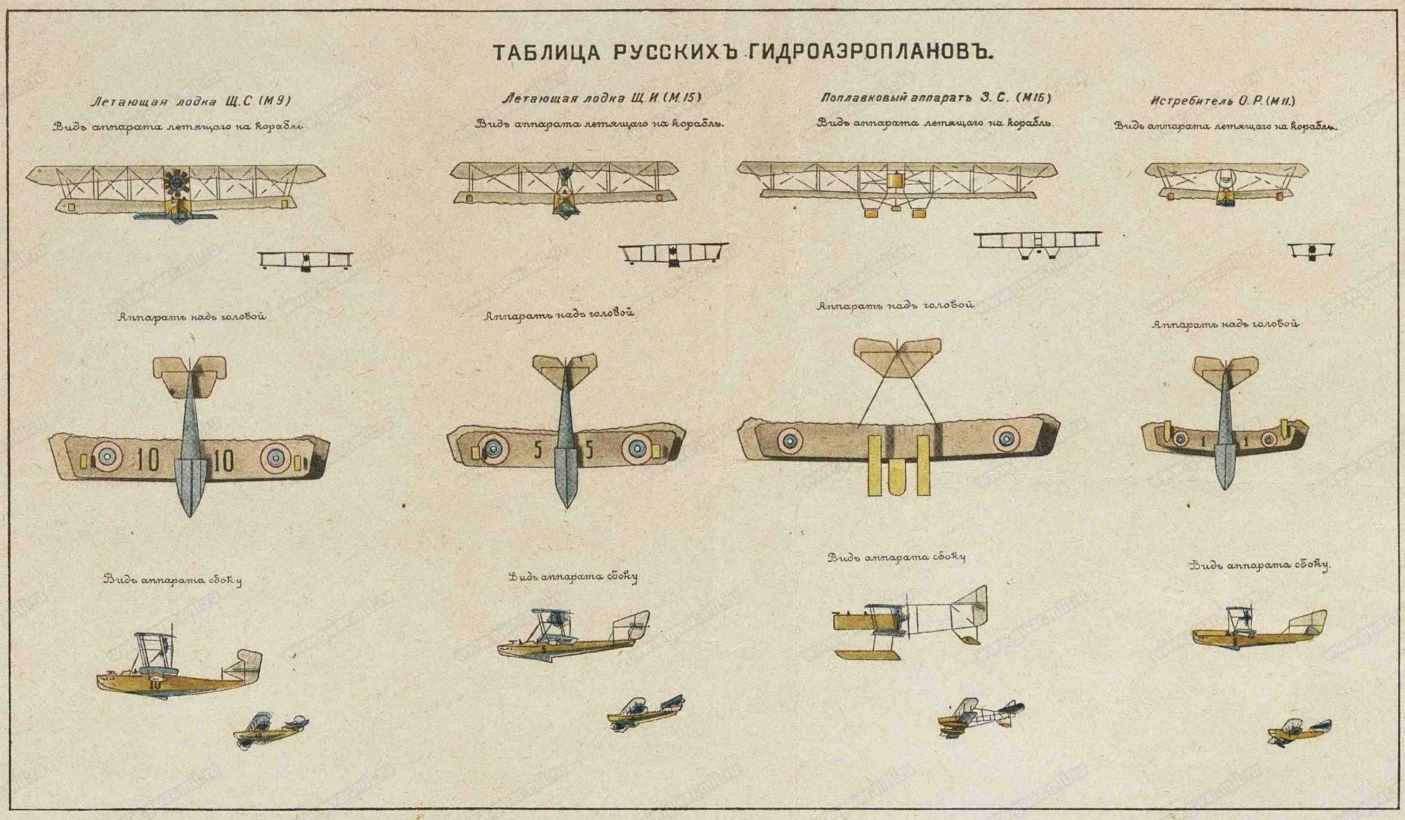

Mõned pildikesed gwar.mil.ru lehelt: Dateerimata spravkast.

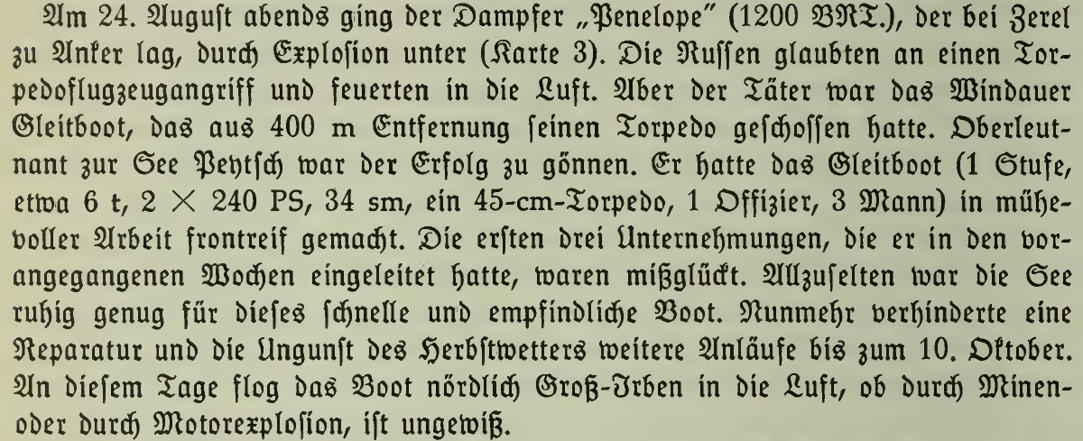

Sakslastel baseerusid küll Lätis Fridrichshafen FF.41 torpeedolennukid, aga sõja jooksul ei sooritanud need ühtegi torpeedorünnakut. Kasutati luure- ja pommituslennukitena. Üldse ei ole teada ühtegi juhtu, kus saksa lennukid oleksid I maailmasõja ajal sooritanud mõne eduka torpeedorünnaku. Ainukesed edukad torpeedorünnakud jäid selles sõjas brittide arvele.
PENELOPE, 1,202grt, 24 August 1917, 3 cables from Swalfer Ort Lighthouse, Baltic, torpedoed without warning and sunk by submarine

Re: Merelennuvägi
Otsing "Penelope" siin foorumil oleks välja toonud sellise postituse: viewtopic.php?p=266366#p266366
Ehk siis sakslaste arvates uputasid nad antud auriku torpeedokaater-glisseri (Gleitboot) abil.
Vene poole sõjapäevikus on ka uputamine kirjas, aga seal ei ole selgust, kas kaater või vesilennuk: viewtopic.php?p=601068#p601068 (11. august vana kalendri järgi)
Krieg zur See. Ostsee Bd. 3 kirjutab ka sellest:
